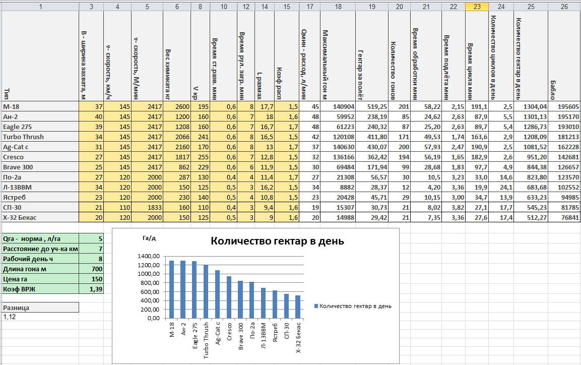

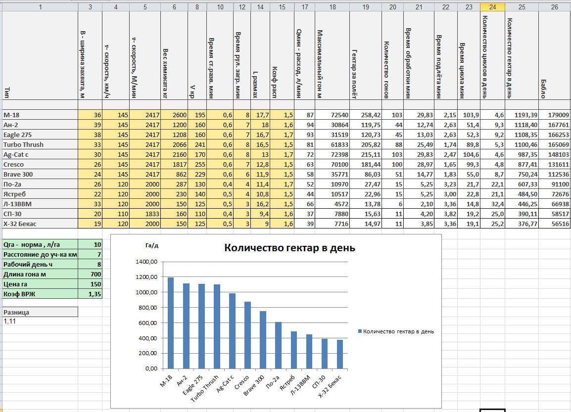

Это точно. А если мы, скажем,  отнесём стоимость самолёта к производительности, как думаете кто победит? Вообще по хорошему нужно относить эксплуатационные расходы, но это очень серьёзный подход, на кандидатскую диссертацию ;D. Может кто нибудь знает столько сейчас По-2 стоит?
Сагласно последней диаграмме, выходит что на норме 5 лит/га дедушка По-2 нагинает, весьма распостранённый, мощный, с большим баком Pa-36-300. Я сам не ожидал, думаю почему? А так по мелочам...., во первых из-за большего коэф. распыления ширина захвата получилась на 2 метра больше и время в разворотах поставил в полтора раза меньше чем у Piper.а (Время везде взято с потолка, на вскидку). И всё победа в кармане. На длинных гонах начнёт проигрывать, увеличь расстояние до аэродрома, ещё, увеличь норму ещё. Какой вывод? Химик для этой нормы внесения  должен иметь большой размах и отличную маневренность, и даже на слабом моторе можно приблизится к некоторым профи. Увеличил время загрузки на 1 минуту до значения Ястреба и Pa-36 впереди

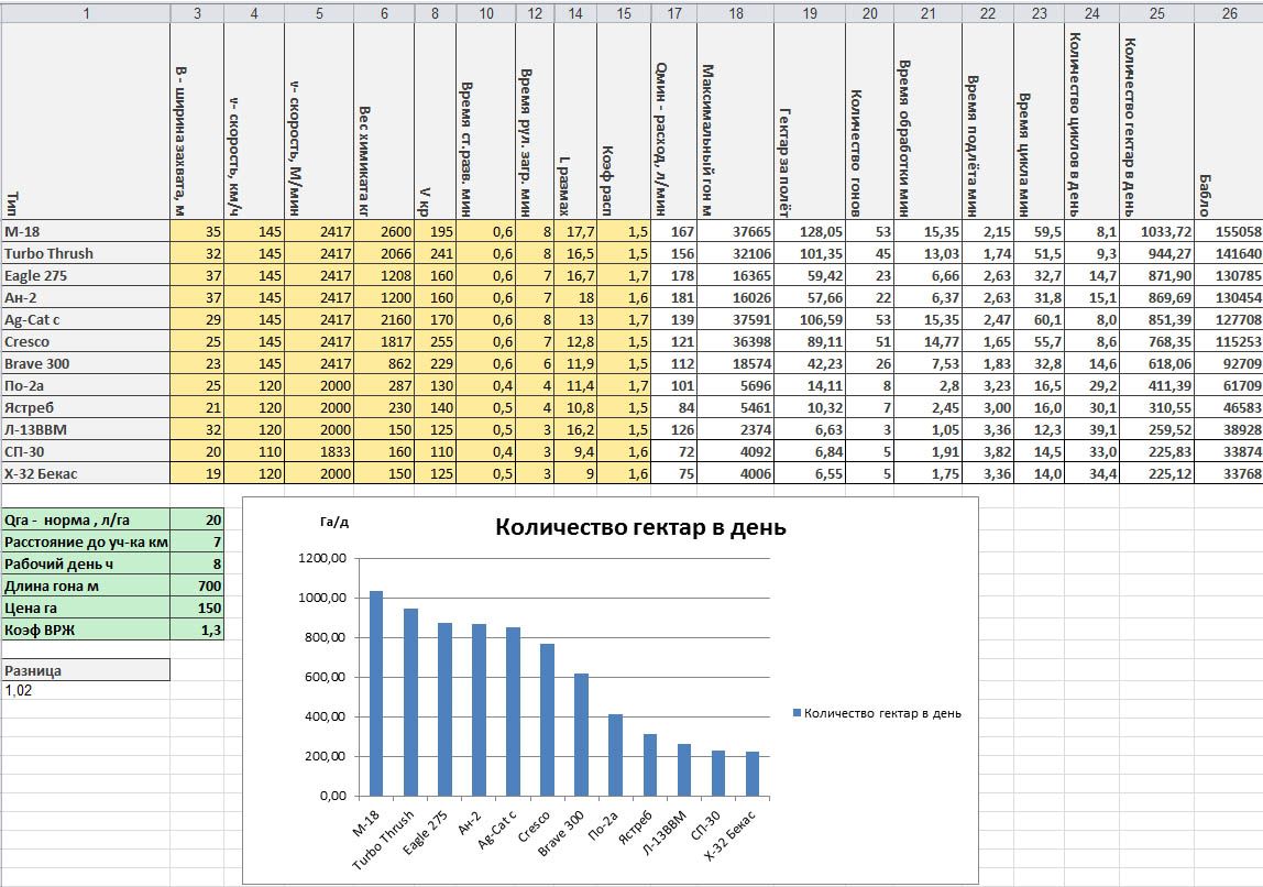

Вот сравнение с увеличением нормы внесения.

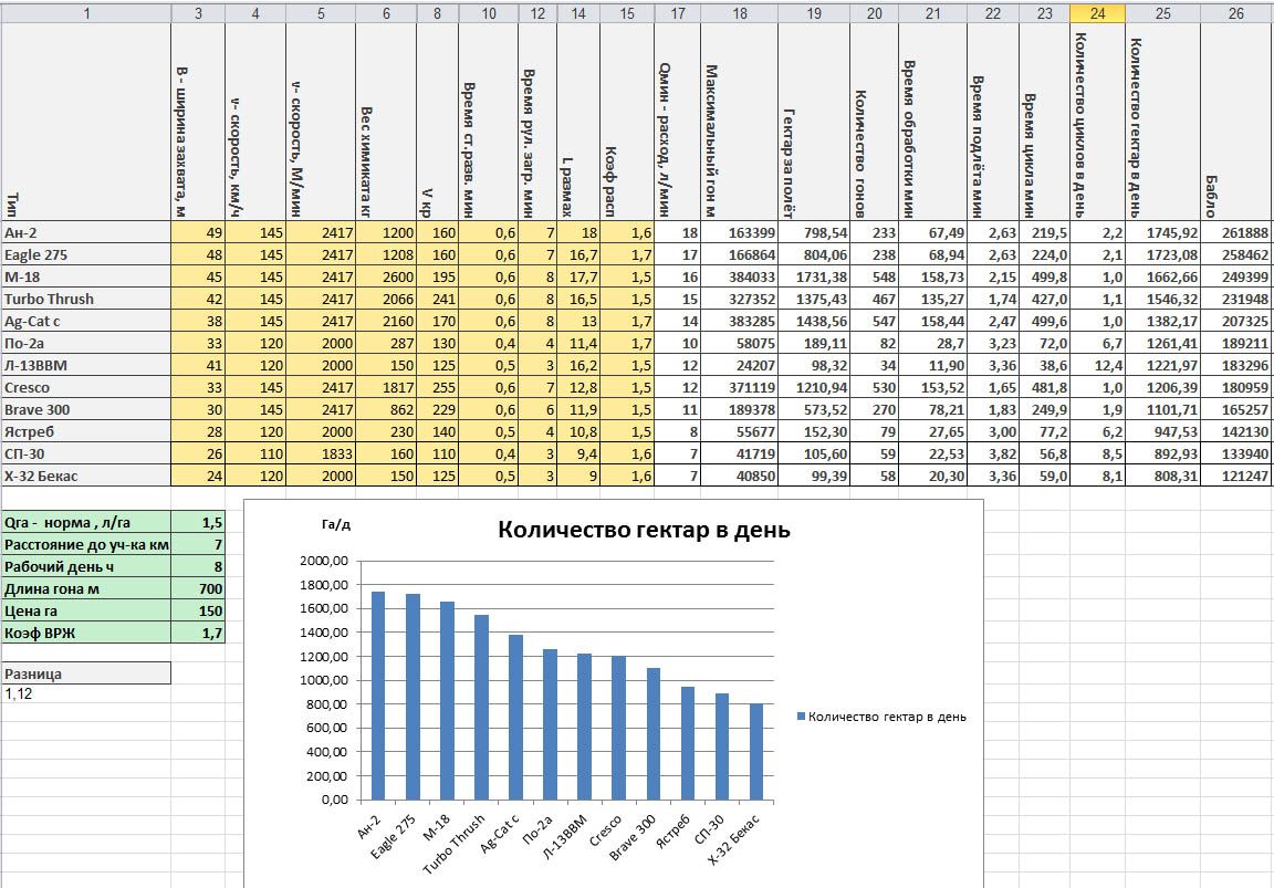

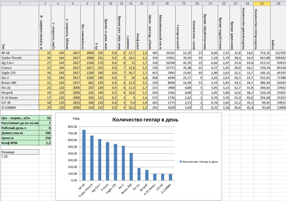

Проигрыш мелких увеличивается. Thrush перемещяется на второе место, Ан-2...
Жонглируем с цифрами, не забываем менять коэф ВРЖ. 50 лит/га и 1,5 лит/га. Очень наглядно
    161,4 КБ · Просмотры: 87
    171,8 КБ · Просмотры: 78
Интересная картина, бипланы за счёт более высокой турбулентности спутного следа , с уменьшением капли дают более широкую полосу захвата, машины с большим размахом с большей шириной захвата смотрятся выгодней, мощных низкопланов. Экологи плачут, химики смущённо отводят взгляд.

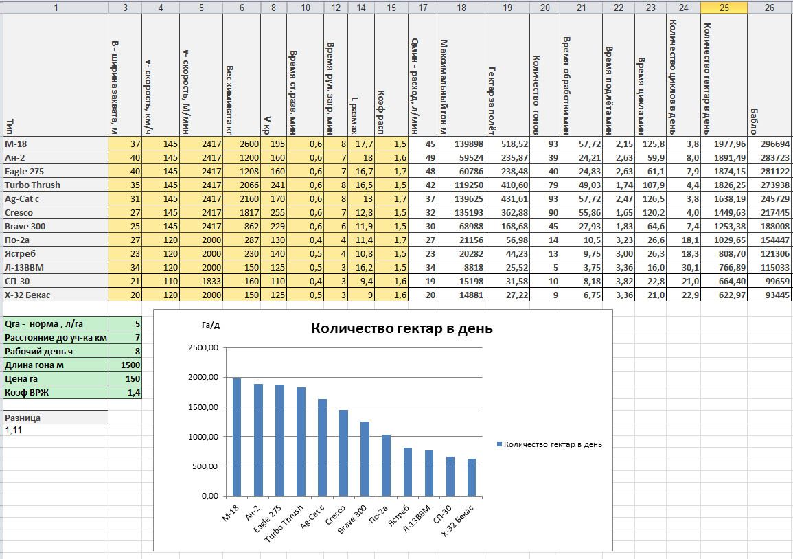

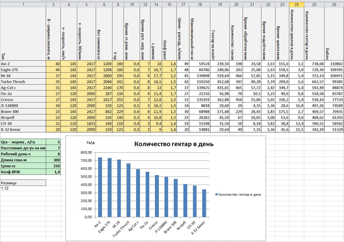

Изменение производительности от длинны гона 300 и 1500м норма 5. Видно, что мелколёты и бипланы выгодней смотрятся на коротких гонах.
