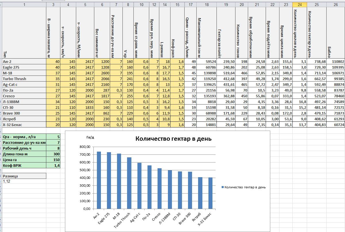

    174,6 КБ · Просмотры: 90

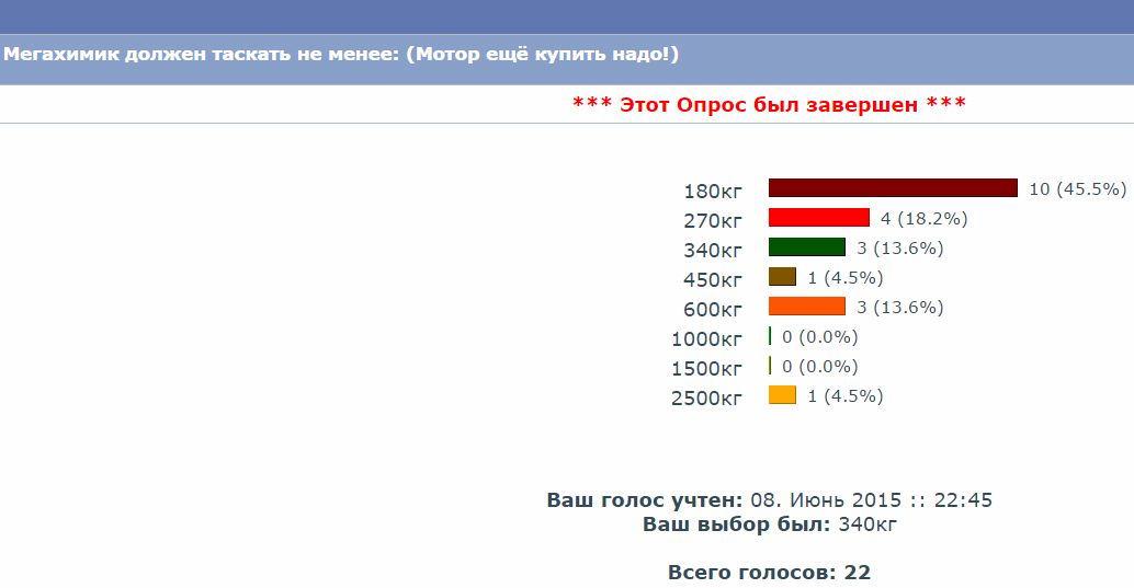

Итак голосование по загрузке заканчивается проголосовало 22 чел (прошлый раз 24 и один собирается). Прежде чем приступить к выбору мотора, хочу спросить как будем голосовать просто за мощность или сразу с маркой определимся? Всего восемь пунктов, могу предложить наиболее массовые РМЗ, 582, Жук ( Пол жука), Еа-87 (Ej-20), L-15, 912, Вальтер, O-200

Вы спросили - я позвонил в поле шеф-пилоту и в перерывах между вылетами получил данные за 20 лет работы трех сотен бортов. Я даже практический ответ могу сказать - 750 га/день. Но у каждого пилота, разумеется, данные свои. Кстати, засекать время лучше в середине ролика, когда бак уже наполовину пустой.
Может и больше, всё зависит от большого количества факторов, но нас интересуют не абсолютные величины, а сравнительные.

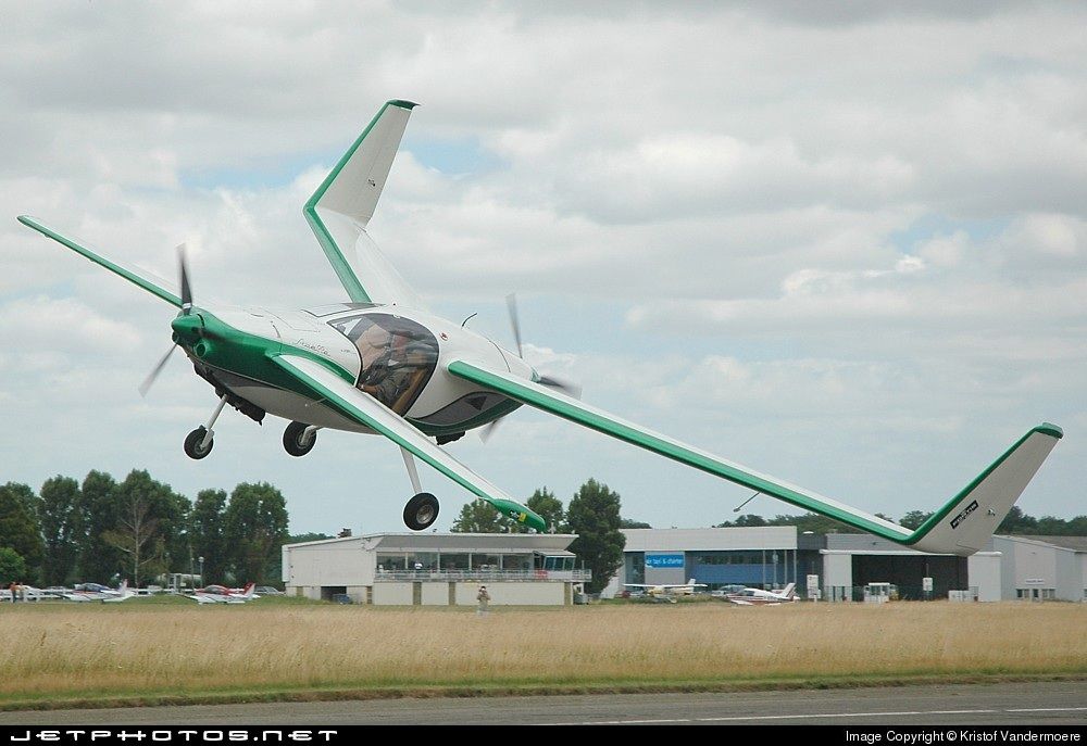

К тому же, это просто некоторая мат модель, которая не затрагивает многих ньюансов в реальной жизни, возможно Бекас в жизни круче всех вместе взятых, но лично я считаю, что схемы с толкающим винтом, для выполнения форсированного пилотажа малопригодны и более того опасны, за счет отсутствия обдува крыла и присутствия обдува РВ, боле низкого КПД винта работающего в затенении. И если эта схема для круиза иногда предпочтительней, то на химии это трупы, а если учесть уровень лётного "мастерства" и разгильдяйства, то много трупов.
Ну, тут к сожалению смешались кони-люди. Какая связь между защитой пилота, кпд винта и управляемостью на пилотаже - понять сложно. Сам пилотаж можно посмотреть где угодно и за 23 года ни одного, повторяю, ни одного отрицательного эффекта испытателями замечено не было. Да, особенности в виде очень высокой эффективности оперения даже при полностью сорванном крыле - есть. Ну так это дает дополнительные маневренные возможности, недоступные обычным самолетам. Вы, вероятно, на Бекасе не летали - это истребитель!
У обдуваемого крыла и особенно закрылков действительно очень большое преимущество на взлете - т.е. можно взять больше или набирать высоту круче. Это - здорово. Как и при форсированном вираже. До момента, когда этот обдув вдруг исчезает, и Вы оказываетесь висящим в очень неудобном и несбалансированом положении. Т.е. палка - о двух концах.
У толкающих схем эффект обдува и прироста подъемной силы меньше, но он тоже есть. В частности, на максимале вообщее невозможно установить минимальную скорость. Кстати, не забудьте, это очень подкосило в свое время двухмоторники короткого взлета и посадки типа Пчелки.
Вам мешает низкий кпд винта? А какой он у тянущего, когда вся передняя кромка облеплена высохшей скошенной травой, как думаете? Наши ленивые пилоты учат народ на траве в 0,5 м, а Ваши?
Что касается возможности сделать лилипутское шасси - то тут и вовсе не с чем сравнить! А делаете высокое и тяжелое - повышаете ЦТ и вероятность капотирования.
Про обзор нет смысла говорить. Он - вертолетный. А нахождение пилота впереди крыла не ограничивает обзора на развороте, опущенная консоль не делает слепой зону, куда поворачиваешь.
Еще раз про винт. Какие его диаметры вписываются на СП? Правильно 1,7 м, как и на Птенце. Наши же пилоты ставят и 1,86 м, получая очень высокую тягу на рабочих скоростях. И что там насчет кпд?
Не буду говорить про форсированный вертолетный разворот, доступный только толкающим, дабы не искушать и не провоцировать никого. Но и Вы необоснованными подозрениями не задевайте🙂.
Что касается трупов. Тема печальная и замечания справедливы. По позвольте задать вопрос: есть ли полная уверенность, что если бы у нас в таком же количестве эксплуатировался любой другой самолет, то их сразу стало бы меньше? Не знаю... Есть такой замечательный самолет - Чмелак. И одно время он стал очень активно использоваться - что не могло не радовать. Вот только падать он вдруг стал сразу в разы чаще. Причем, если отказ двигателя на большинстве "блох", особенно толкающих, никакого влияния на безопасность не оказывает, то его отказы почему-то непременно были с падением, а падения непременно сопровождались пожарами. И, что прискорбно, пожары были такими быстрыми, что пилот вылезти не успевал. Именно поэтому моя позиция вовсе не столь одназначна и категорична: я могу привести много десятков случаев, когда после вмазывания в провода, падения и рассыпания самолета в пыль пилот, отряхнувшись, следовал домой, сетуя, что самолет придется восстанавливать, хорошо хоть двигатель цел. Несмотря на физическую трудность капотирования - они бывали, и не вызывали никаких особых повреждений самолета, кроме замены одной лопасти винта.

Ну что, господа офицеры?! Опрос показывает, что половина народа свои машины считает идеальными или в основном летает на самолетах  ну с очень маленькими баками и размер больше 180 кило просто несбыточная мечта.  ;D.
[highlight]Идеальный химик низкоплан с баком на 180 литров[/highlight]

Повторю вопрос. Прежде чем приступить к выбору мотора, хочу спросить как будем голосовать просто за мощность или сразу с маркой определимся? Всего восемь пунктов, могу предложить наиболее массовые РМЗ, 582, Жук ( Пол жука), Еа-87 (Ej-20), L-15, 912, Вальтер, O-200

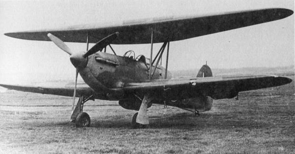

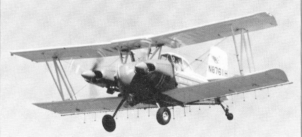

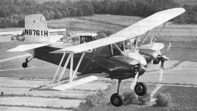

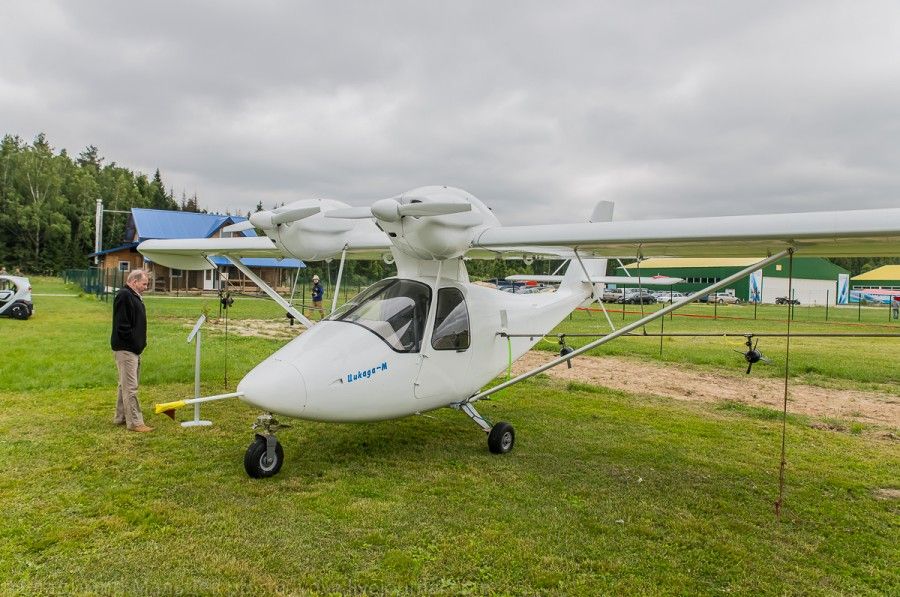

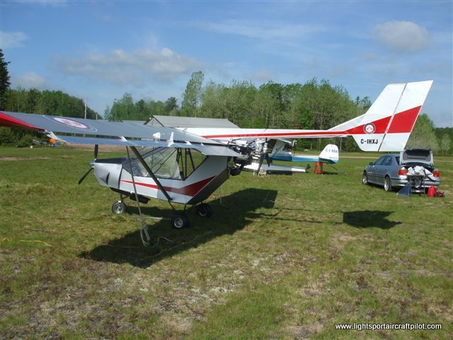

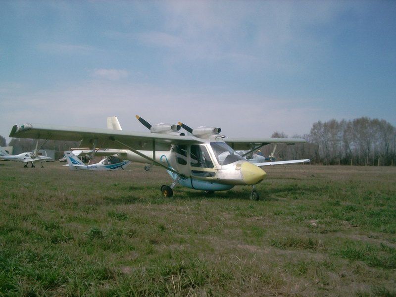

В виду отсутствия широкого выбора авиационных моторов небольшой мощности, иной раз целесообразно на летательном аппарате применить два мотора. Предлагаю обсудить насколько это целесообразно. Запустил новый опрос. Не успевшие проголосовать ни в первом, ни во втором, могут проголосовать тут публично, важно мнение каждого.
    74,5 КБ · Просмотры: 92
    56,7 КБ · Просмотры: 92
    30,9 КБ · Просмотры: 100

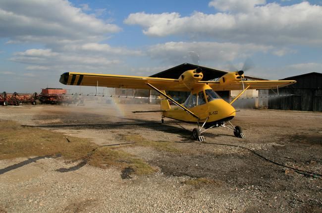

Skyline SL-122, многоцелевой, но аппаратура вешалась.

Почему я затеял этот опрос, а вдруг окажется, что самым доступным и востребованным мотором окажется Буран. А как на Бурушке, на моноплане 180кило химиката увезёшь! Прийдётся два ставить. Кстати Евгений Волков, жаль две недели не будет, химичил на таком. Интересно насколько критична остановка одного мотора на гоне.

Заметили, какие у них маленькие винты? Это хорошо для скорости и заодно позволяет максимально сблизить СУ. Но вот для тягловых характеристик в наборе это не очень... Потери и за счет интерференции, и за счет малого диаметра. Размещение на носу киевские эксперты забраковали из-за плохого обзора. А вот на SL-122 - полноценные СУ, и наверное можно было бы и попытаться довести до ума. К тому же, это специализированный химик, и стальные трубы конструкции фюзеляжа там очень могучие.
Я считаю, что двухмоторные самолёты на химработах - обсурд!
Первое - нагрузка на пилота следить за приборами и управлять двигателями увеличивается в два раза.
Второе - чаще всего двухмоторные самолёты(лёгкие) "бьются" при отказе одного из двигателей, на взлёте и низко от земли! У пилота просто не хватает времени среогировать на отказ и со всеми отсюда вытекающеми последствиями(разворачивающий момент и потеря скорости). А на гоне низко и затем набор и разворот и всё это практически на взлётном режиме.

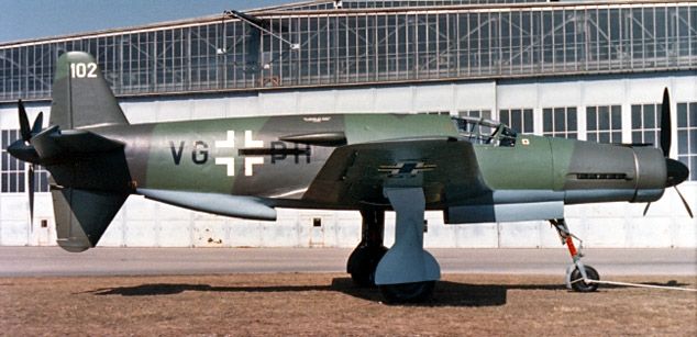

Двухмоторные кандидаты в химики.  🙂
    60,1 КБ · Просмотры: 97
    93,7 КБ · Просмотры: 125
    44,6 КБ · Просмотры: 97
