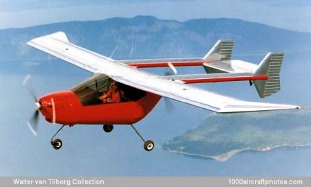

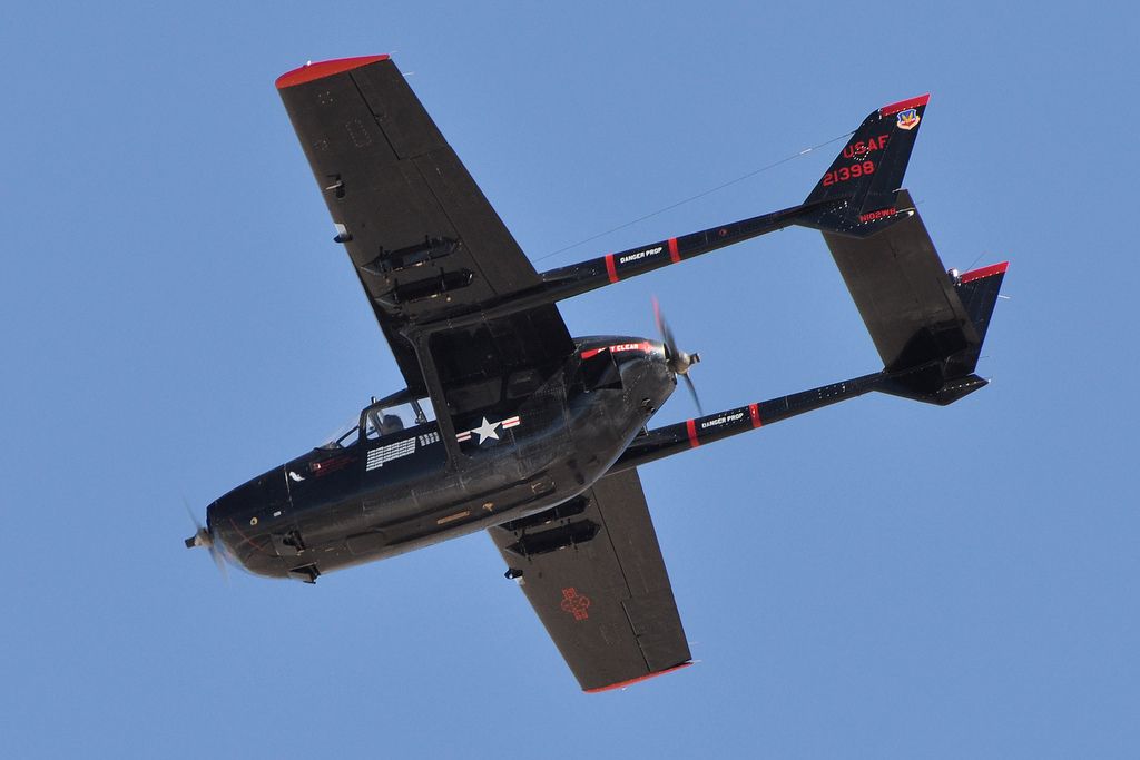

А вот по второму очень спорно. Во первых речь не идёт о классической двух моторной схеме где отказ одного, помимо мощного разворачивающего момента даёт ещё и кренящий. Скажем тандемная схема вообще лишена этого недостатка. Во вторых та печальная статистика для двухмоторных самолётов в США вытекает из-за большого количества любителей, а не профессионалов за штурвалом, с отсутстием регулярной тренировки по действиям в случае отказа, или я не прав? Скажем если разворачивающий и кренящий момент не велик подготовка лётчика на уровне, наличие аварийного сброса химиката и второго двигателя поможет сократить потерю скорости, и даёт большую свободу манёвра при отказе, а в некоторых случаях, например при полётах над чеками (рис) это очень немаловажно.
    48,1 КБ · Просмотры: 69
    80,6 КБ · Просмотры: 63

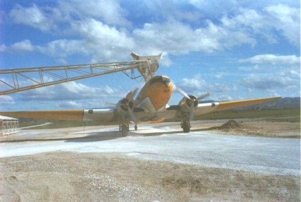

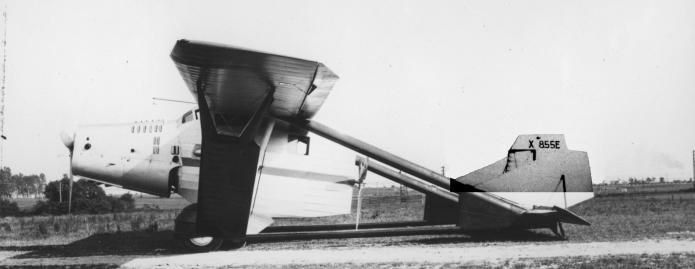

Заметили, какие у них маленькие винты?
Конечно, но это еще ни очём не говорит. Помимо скорости винт подбирается под мотор, может у них моторы половинки жука  :🙂
Как Вам такой размерчик?
    33,6 КБ · Просмотры: 104
    20,6 КБ · Просмотры: 69

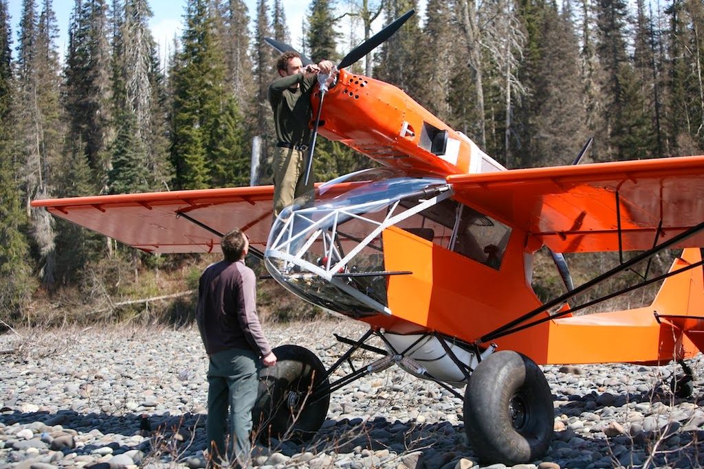

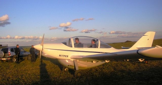

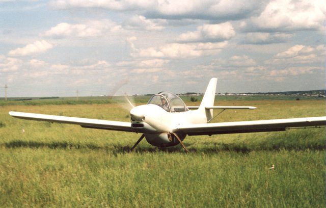

Все таки более правильно делать 2-местный самолет и вешать бак снизу. Центр тяжести с заправленным баком получаестя довольно низко. Как показывает практика столконовений, бак очень хорошо гасит энергию и спасает пилота. Садились и на высокие посевы и лесополсу крылом цепляли, и пшеницу и просто на химбак плюхались при отказе. Если пилот хорошо пристегнут ( А мы ставим на свои самолеты только 4-точечные ремни) то все обходится легким испугом. А посевы можно и штангой на высокоплане зацепить. Эффект такой же.
    28,2 КБ · Просмотры: 71

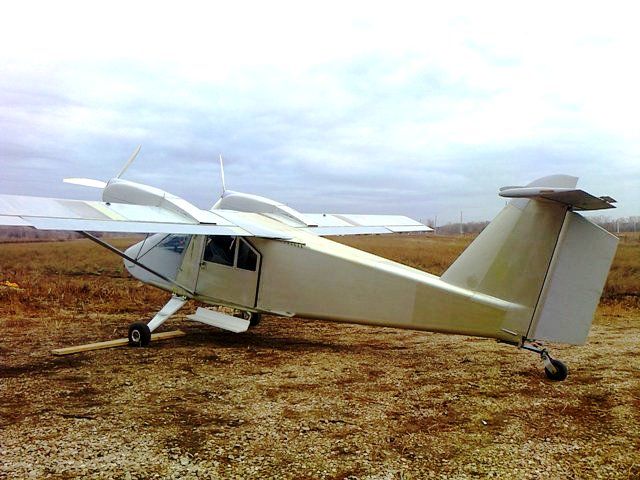

ну если уж делать самолет с 2-мя 912, то у нас есть вот такой:
закрузка 600кг и при этом скороподъемность 6м/с.

Взлет и разворот в баке 230л.

Friday  низкоплан  может  с  достаточно  большим  V  и  обьемный  бак  конечно  в  какой  то  степени  обезопасит  самолет  при  экстремальной посадке,  а  как  насчет  экранного  эффекта,  который    на  3-х  метровой  высоте  и  у  высокоплана  то  не  малый?  Особенно  это  не  радует  на  ограниченной  площадке  или  просто  проселке  возле  поля, приходится  строить достаточно  пологий заход  с  полной  механизацией  и  на  оборотах,  а  это  как  известно  не  бубль  гум. ;D
Кстати  бак  по  такой  траве  как  себя  чувствует,  красите  каждый  сезон?
http://www.youtube.com/watch?v=Qofo5jMtCT4Взлет и разворот в баке 230л.
На видео самое главное обрезано - длина разбега и взлетная дистанция с полной загрузкой. А еще хотелось бы увидеть видео взлета с массой 300кг. химраствора в баке, и юбязательно с шоссе или насыпноой дороги,если конечно такой прямой участок найдете без столбиков,кустарников на обочинах  и дорожных знаков.

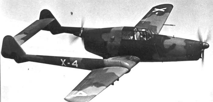

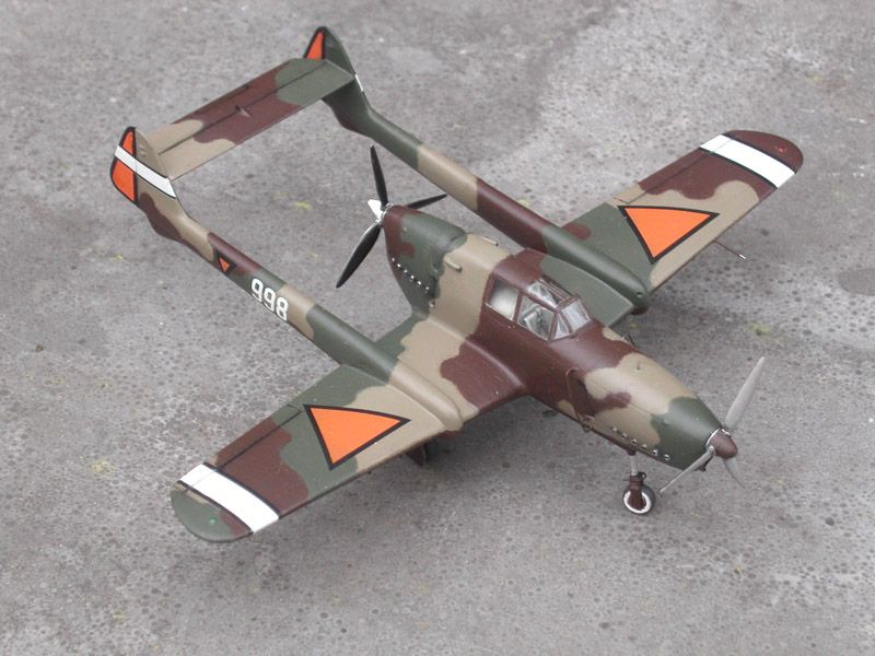

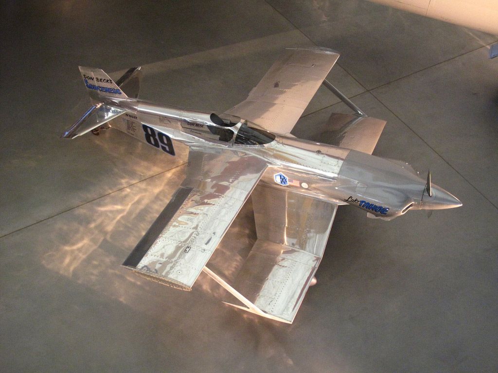

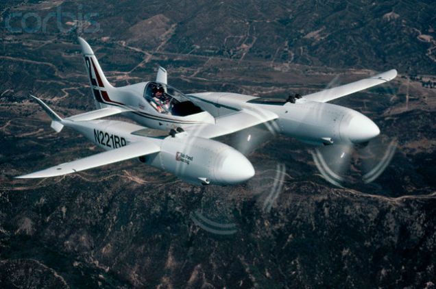

Как вам такие компановки, либо тандемы, либо с близко посаженными моторами? Реально летать на таких на химии?
    23,2 КБ · Просмотры: 78
    50,9 КБ · Просмотры: 70

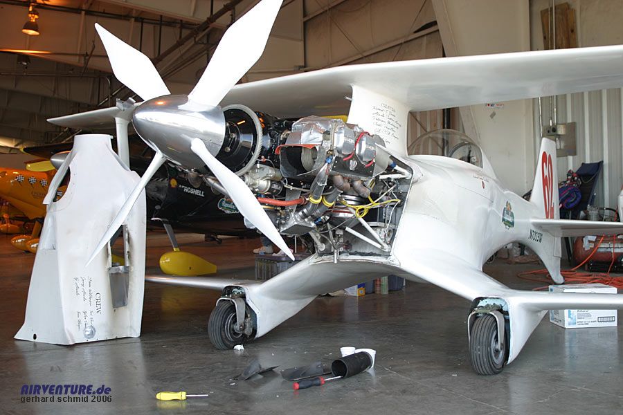

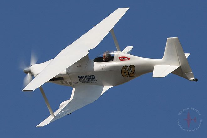

Еще парочка. Пара 582 вместо 912  :🙂
    17,6 КБ · Просмотры: 71
    187,9 КБ · Просмотры: 108
