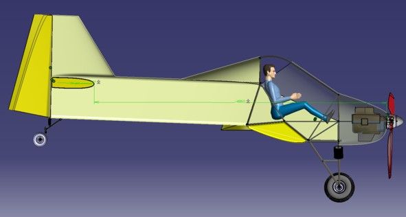

Вот, например, на чем предлагается вашему брату летать дальше:
Кстати, уважаемые разработчики, раз пошла такая пьянка -  приглашаю с проектами химиков на публикацию в рубрику "Проекты" журнала Крылья. Если пректов будет много - скомпилируем в одну статью, если нет - уделим подробное внимание каждому.
Надеюсь, вы понимаете, что хотелось бы иметь иллюстрации, общие виды, компоновку, основные характеристики, описание конструкции и основных технологий.

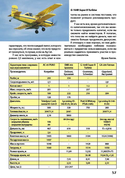

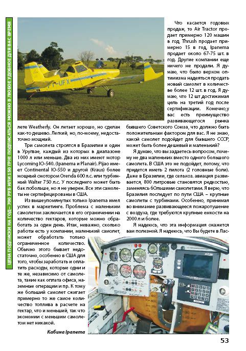

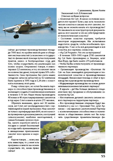

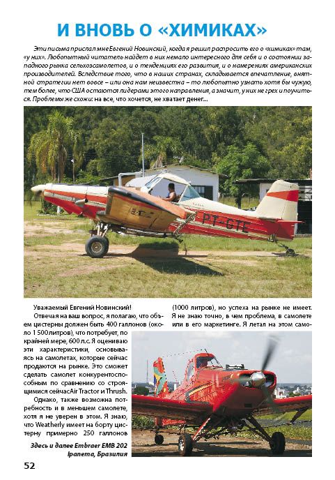

Страницы Крылье №5-6-2010, если вдруг кто-то не читал:
    95,6 КБ · Просмотры: 160
    110,5 КБ · Просмотры: 176
    118,7 КБ · Просмотры: 157
и еще немного

Машинки эти вполне свежие, и представляют достаточный интерес. Никто, как видим, воспроизводить схему столь любомого нами Z-37 пока не хочет.
