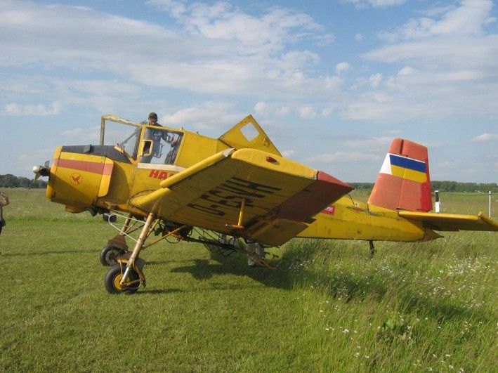

Америкосы , со всеми своими аэротракторами , очень редко работают более10 л
Садился на "химплощадку" возле Iola в Канзасе,оттуда два восьмисотых Трактора работали,один как раз при мне вылетел.Жаль,не получилось расспросить про дозировки.Мне самому интересен этот вопрос,потому что при его ёмкости бака работать,скажем 10 литрами - летать можно просто замахаться 🙂Правда,у них и поля спланированы вроде нашей Кубани,помельче только - как квадраты.И "химплощадки"подлинней - метров 800-900.

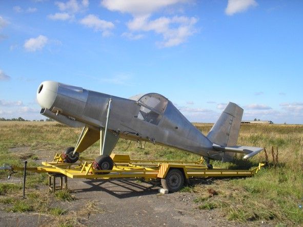

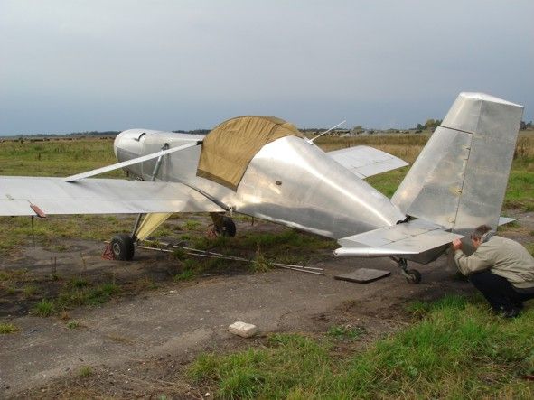

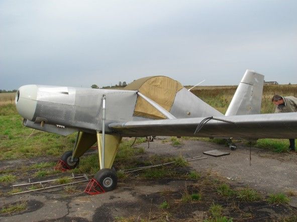

Вчера ночью успел пообщаться с Юрой Шепиловым. Создавая Фермер, он успел проработать и просчитать довольно много других вариантов, в том числе и класический с 912-м.
Говорит, что компонуется, хотя точно в ЦТ расположить бак не удается, да и разница в массе пилота также оказывает влияние на гуляние центровки в пределах 9%. На больших самолетах это все исчезает и нивелируется, а тут вот - никак.
Тем не менее, возможно, я ошибался, полагая, что это невозможно в принципе в этой категории. Сработала привычка к тому, что сбрасываемая нагрузка категорично должна находиться в ЦТ.

А что скажете по поводу размещения химии в подвесных баках под консолями?
Замечательно. Ростут только момент инерции и цена аппарата. Но некоторый опыт - есть. На первом Бекасе топливо пришлось размещать напротив ЦТ снаружи, в двух цилиндрических баках.
На дельтах аналогично размещаем химбаки по 65 л за пределами кабины. Думал такое сделать и на Бекасе. Вместо неудобных цилиндрических родились плоские снизу и вытянутые вдоль потока сверху, этакие утюжки с килями.
Но на бекасе они не прижились - пошли на дельту.
В дальнейшем, перед появлением подфюзеляжного бака, попробовали подвеску баков под контрподкосы крыла. Провели испытания без залива, потом с 30, 50 и 100% заправки. Объем был по 65 в каждом. Заключение испытателей было таким, что лететь в крейсере - отлично, но маневрировать с 100% заправки на предельно малых - никакого удовольствия, и требуются дополнительные навыки и сноровка, т.е. поведение машины отличается.
Поэтому в этом месте остались лишь багажные контейнеры по желанию заказчика.
А единый бак появился под пузом, освободив место в кабине. Но это уже совершенно другая история.

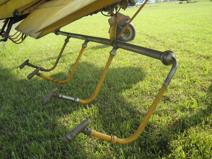

         Ставили мы такие выносные полиэтиленовые баки на расстоянии 0.5м от фюзеляжа по 80л каждый . Для техника была лафа . Бак полупрозрачный , под самолетом ничего нет , вся хим.аппаратура доступна . .............. Но==== система оказалась тяжелой и имела большое сопротивление . Даже СПешный подвесной бак на 155л со  своей ..ступенькой.. оказывал меньшее сопротивление . Жалко фотографий нет . Масса каждого бака с насосами и шлангами была примерно 30кг .
Близко расположишь - интереференция задавит, подальше - момент инерции растет. А пилотам в таких условиях хочется мгновенной реакции машины - понятно почему. Уменьшать их массу относительно общего взлетного - какой смысл, если важна весовая отдача: бери больше, кидай дальше. Вот и льют до 150 (нижегородцы, в часности). Но - в ЦТ!
    В  данный момент  вся хим. аппаратура с баком на 170л  имеет массу  30кг , причем хим.бак  ..ворует..   скорость менее  5кмч .
