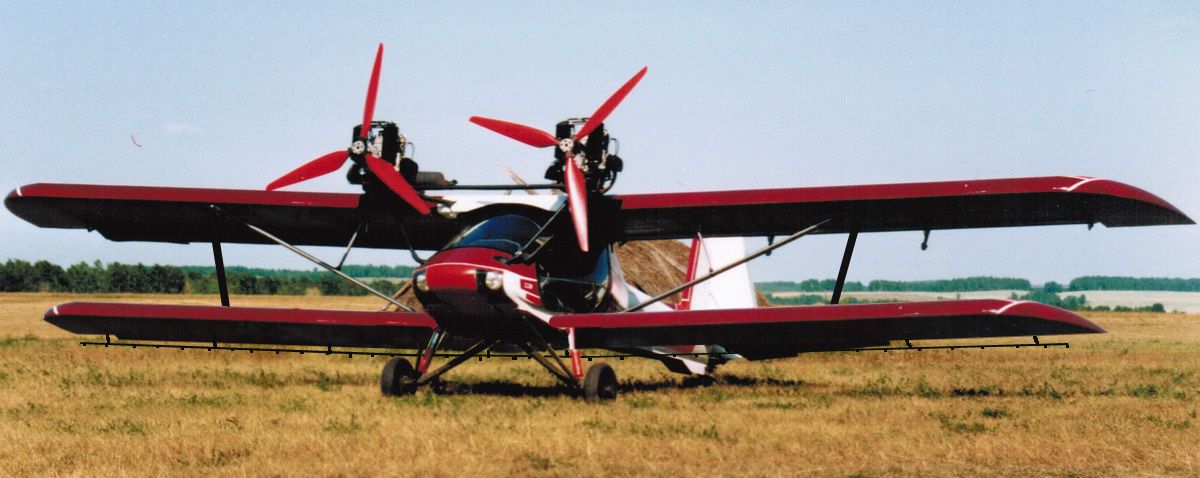

Неудачливые, Ант-23 и Adam 500

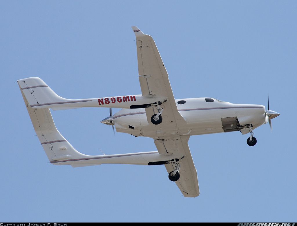

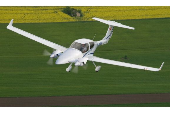

С гибридной СУ. Мега Cri-cri

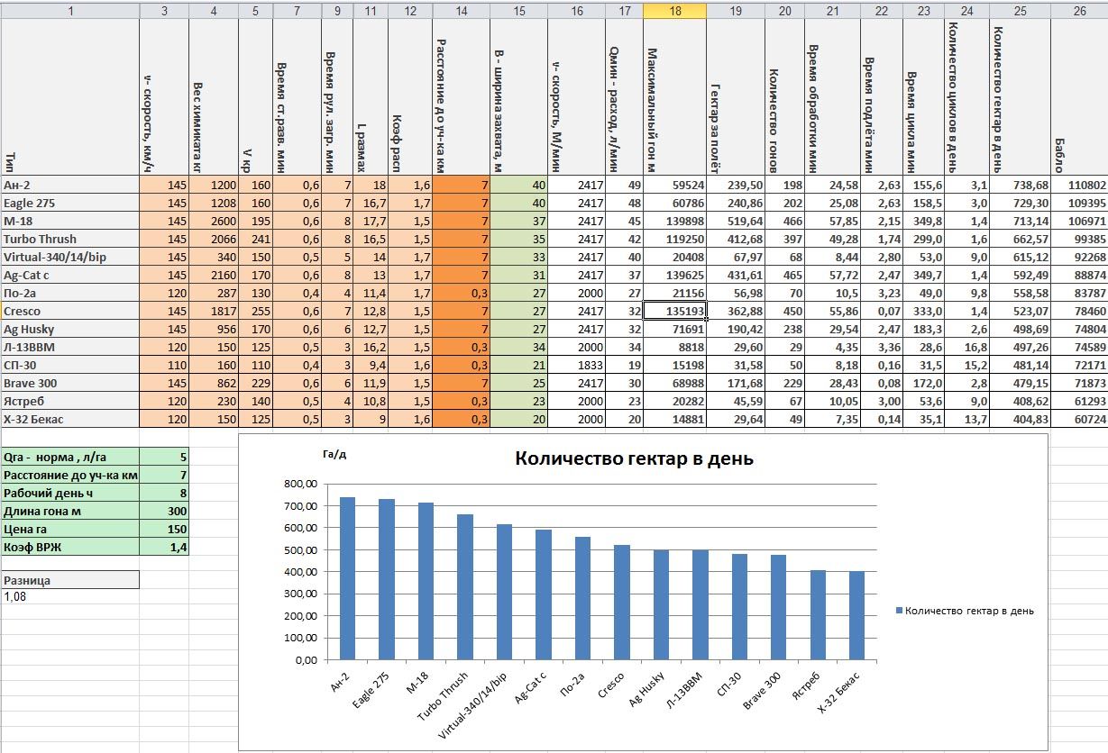

Добавил, к сравнению Ag Husky Цесну 188, весьма распостранённый и популярный самолёт, с приличным размахом. А также некоторый виртуалный биплан с размахом 14 метров и загрузкой 340 килограмм, будем считать что он большой. Условия - большие летят 7 км, маленькие по месту. Расход 5 л/га. Гон-300м

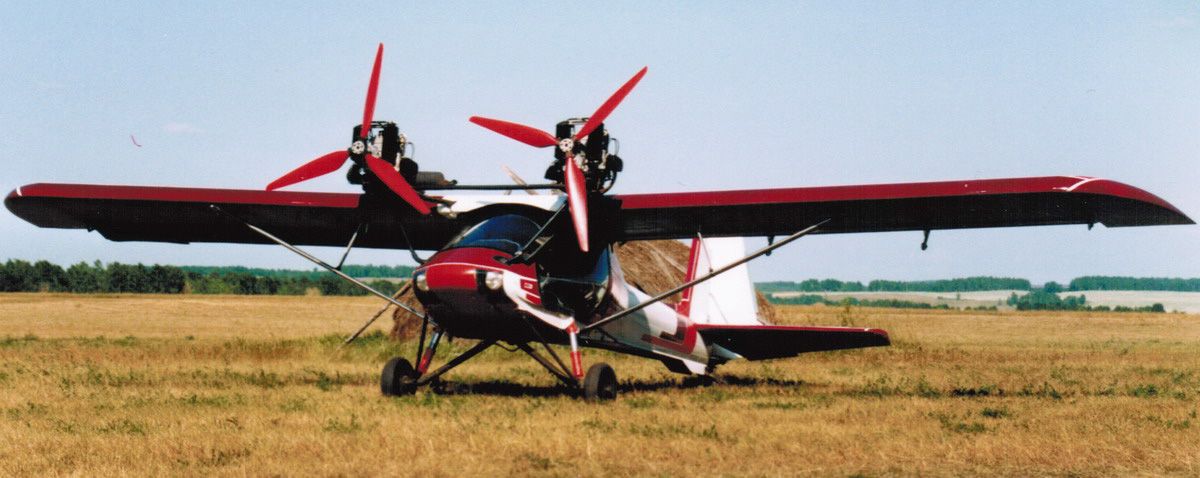

Friday  низкоплан  может  с  достаточно  большим  V  и  обьемный  бак  конечно  в  какой  то  степени  обезопасит  самолет  при  экстремальной посадке,  а  как  насчет  экранного  эффекта,  который    на  3-х  метровой  высоте  и  у  высокоплана  то  не  малый?  Особенно  это  не  радует  на  ограниченной  площадке  или  просто  проселке  возле  поля, приходится  строить достаточно  пологий заход  с  полной  механизацией  и  на  оборотах,  а  это  как  известно  не  бубль  гум. ;D
Кстати  бак  по  такой  траве  как  себя  чувствует,  красите  каждый  сезон?
Экранный эффект, конечно, есть. Поэтому нужно знать где и как садиться. Но это не проблема. Просто привыкаешь выбирать площадку из таких условий. Химсистема прилично снижает качество самолета, а закрылки у нас очень эффективные и работают как тормоза. Рассматривали варианты применения интерцепторов или даже просто щитков. Все реально, но на практике и без них нормально. В-общем, конечно не СП-30. Там где убрал газ там и сел. Но тут надо выбирать либо самолет который лучше летит и хуже садиться, либо такой который отлично садится но не летит.
Вообще конечно, любая схема может оптимизироваться. Можно на низкоплане сделать крыло пошире хордой и потолще, но меньше размах, у нас так делали - эффект заметный. Можно ему качество немного загрубить, сделать носовую опору. Окгда есть резерв его легко преобразовать
То есть Теория и мировая практика нам говорят, что со 100-сильным мотором можно построить нормальный самолет  категории ЛСА. То есть 600кг и больше до 750кг. Соответсвенно, если планер уложить в 350кг, то можно 400кг нагрузки взять и иметь скороподъемность.
Теперь мы говорим - нам не нужно 400кг нам нужно 180кг химии и 90кг пилот и 30кг топлива - 300кг. То есть 100кг лишние и можно их преобразовать в скороподъемность либо в безопасность либо в маневренность либо в ВПХ. Соответсвенно для любой схемы - будь то низкоплан или высокоплан этот избыток мощности может дать разный эффект. На высокоплане как ни крути а хорошей аэродинамики не достигнешь. Поэтому выгоднее преобразовать эту мощность в ВПХ и маневренность, а на низкоплане можно добиться таких же ВПХ и той же маневренности, но еще по аэродинамике и безопасности выиграть.

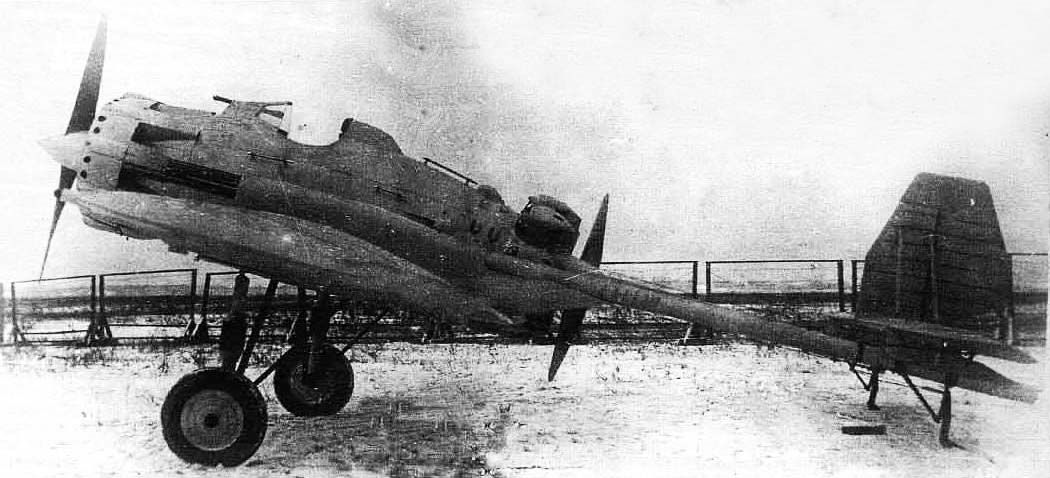

Это не я придумал. Покажите хоть один истребитель с поршневым мотором - высокоплан, да еще с фиксированным предкрылком.
Бипланы - конечно более маневренны и может быть даже имеют большую грузоподъемность, но никто из производителей не станет делать биплан - просто из-за трудоемкости и невозможности другого применения из-за слабых характеристик.

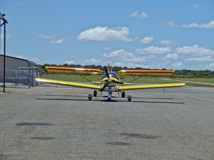

Кстати, уважаемый ВВЕРХ К СОЛНЦУ, Я только сейчас понял, что СТОЛ Хайнца - это и есть такой вырожденный биплан !!! Предкрылок - это немного усохшее верхнее крыло. Все те же функции выполняет для тех же целей. !-) В живой природе таких вариантов множество. А Крис хайнц как раз и хотел соединить ВПХ и маневренность биплана с трудоемкостью высокоплана.
Трудоёмкость - это, вопрос технологии, если из трубок, с перклью, деревянными нервюрами, то да...... И на счёт универсальности, тут Вы ошибаетесь. Ан-2 и По-2 тому пример.

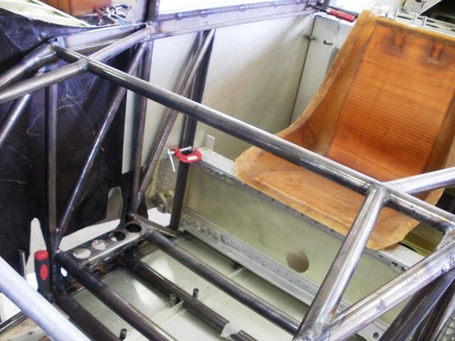

Выигрыш в безопасности в том, что фюзеляж высокоплана с большими вырезами под двери трудно сделать достаточно прочным при столкновении с землей. Поэтому большинство настоящих химиков и низкопланы с передним расположением бака и тянущим мотором. Конструкция разрушается при столкновении и гасит много энергии.
Мы в химсамолет ставим сварную ферму, спроектированную так, чтобы гасить энергию удара. Кроме того обязательно 4-точечные ремни. Как показывает практика много травм происходит из-за того что пилот плохо пристегнут. Большую роль так же играет нижний химбак, и еще на низкоплане можно дать скольжение и воткнуться крылом - тоже спасает.

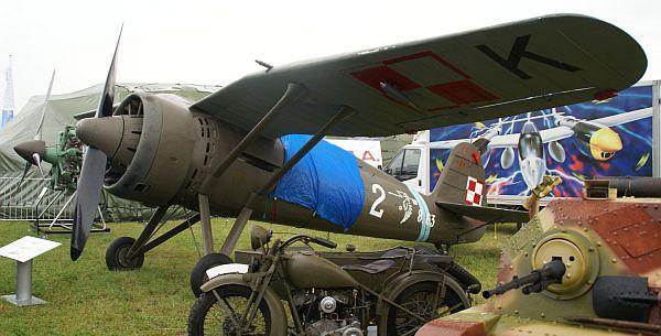

Истребители-высокопланы, конечно, были. Как только разработали шасси, убирающиеся в фюзеляж. Начиная с истребителя Северского и потом на большинстве реактивных самолетах - как советских, так и зарубежных - видимо, неспроста.
Там, где шасси не убиралось, но аэродинамика и маневренность были нужны, а также высокая продолжительность полета - высокопланы всегда преобладали - смотрим разведчики, как например этот польский самолет, или немецкий Хеншель-126, или тот же Каб, бывший и УТ, и химиком, и великолепным разведчиком-корректировщиком. Кстати, так и не нашел информации о работе По-2 в качестве корректировщика. Для Пайпера же это было главным военным  применением - их что, истребители сбить не могли?

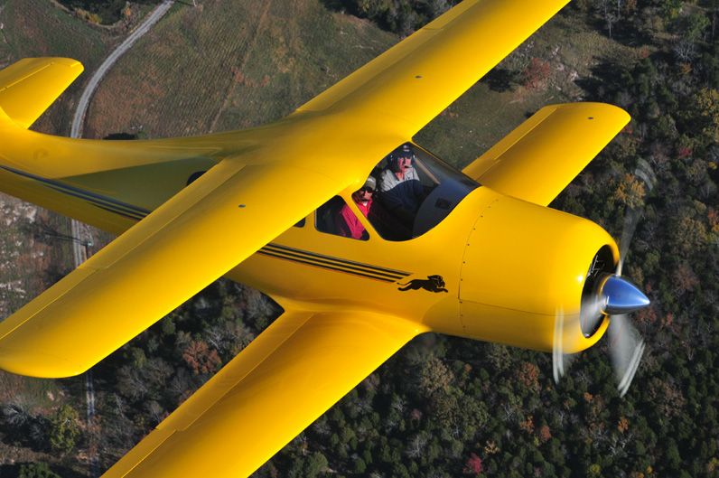

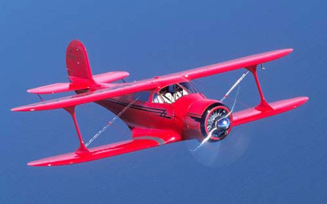

мой любимый самолет - Стаггервинг.
Круизный самолёт, очень чистенько исполненый, но обратная деградация коробки не для химика, опасность подхвата на критических (нижнее острое болжно быть) и требовательность к высоте коробки, т.к. сопротивление интерференции выше. Я уж публиковал его современного продолжателя на ветке, согласен красавчик.

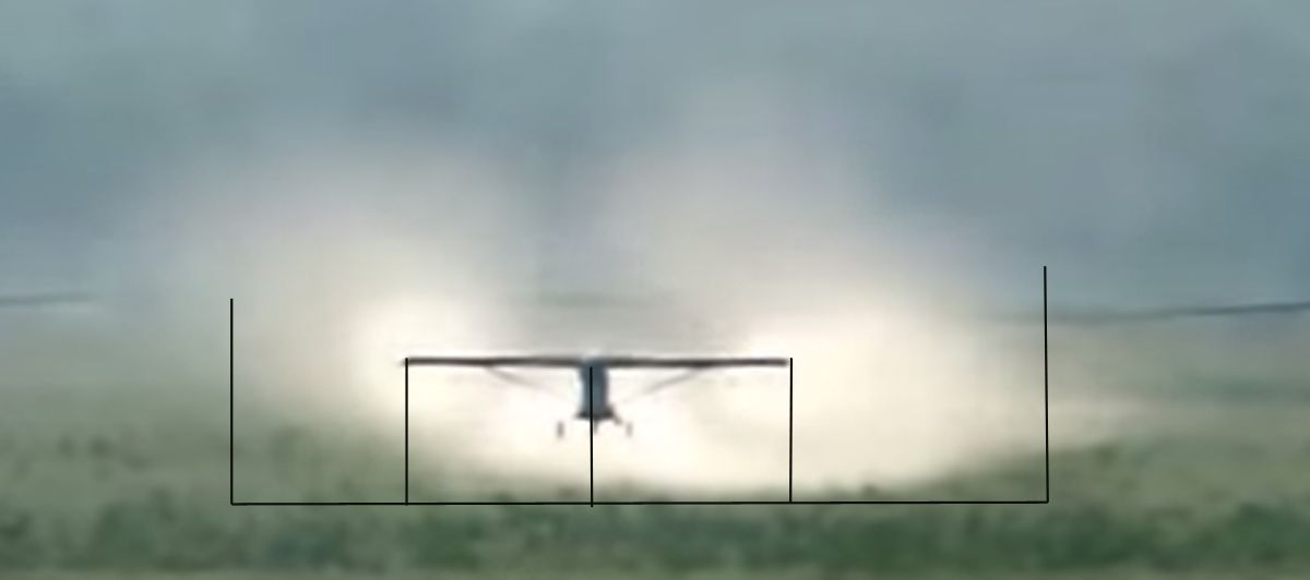

Увидел я работу Бекаса на АХР. Ширину захвата можно как-то оценить по видео. Был у Бекаса расход 3л/га.
