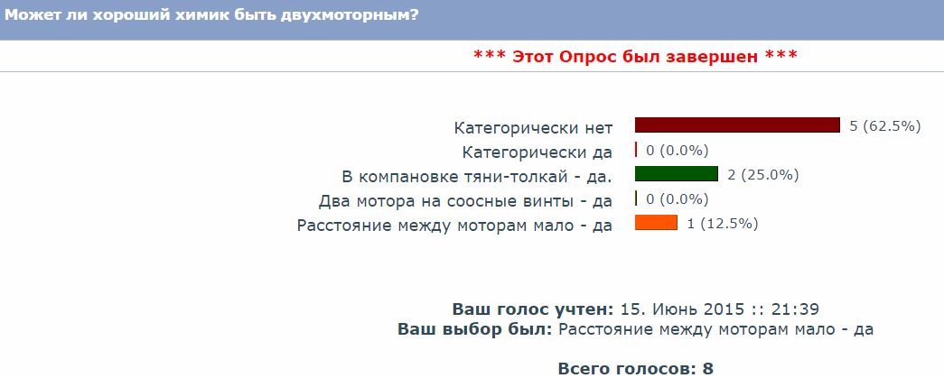

Итак опрос на тему может ли быть химик двухмоторным завершён. Абсолютным большинством версия с двумя моторами отклонена.
[highlight]Идеальный химик одномоторный низкоплан с баком на 180л.[/highlight]

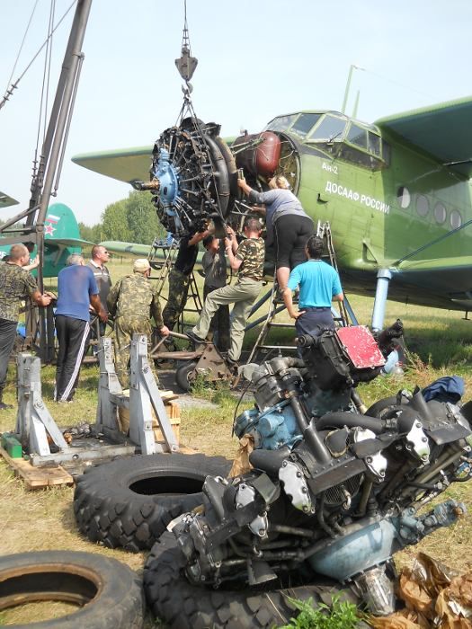

Итак начнём c самых толстых. Может нужно научиться оверхолить  ;D? Вон в штатах лайки мусолят и мусолят. Ну и Ан-2 специализировать по заданной программе? Или аля Верблюд, что-то строить, поговаривают он в США на расхват  🙂.

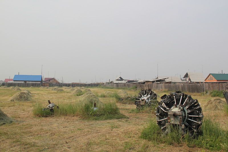

У нас тоже, выделяются средства немалые  ;D. Вон Рогозин, уже готовит лунную программу, покончим с луной, и возмёмся всей страной за Агроавиацию  :🙂. А пока на полях Камчатки, местные жители моторы Аша выращивают, как репку, что запечатлено на фото выше.
Для выбора мотора нужно, какую нибудь табличку нарисовать
Есть женщины в Русских селениях....
Коня на скаку остановит!
Аша на Ан-2 воткнёт!

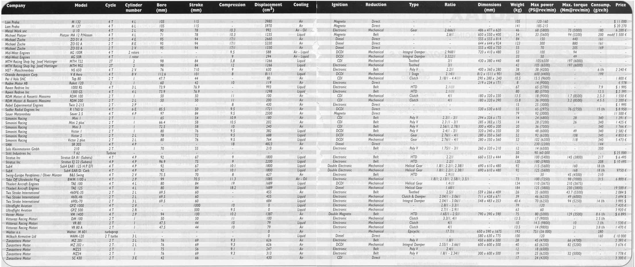

У меня есть вот такая. Но в ней много бутера, потому что старая, а фирмы конверсионщики родятся и гибнут, как дрозофилы.
    201,4 КБ · Просмотры: 65
