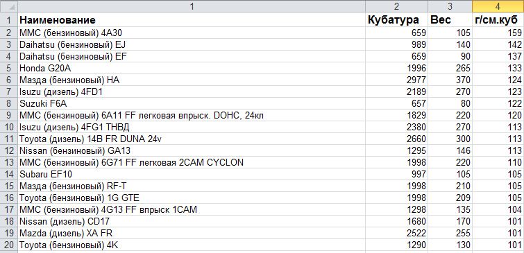

Также есть сводка про литражу и весам автомоторов на 254 наименования. Может у кого ещё что-то есть, можно было-бы понавыбирать для сравнения?

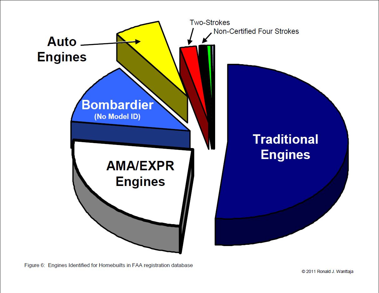

Вот статистика применения моторов экспирементальной авиации США.  Так что и у зажиточных буржуинов не всё так сладко, как кажется.

Интересно, что это за четверть AMA/EXPR моторы? Неуж-то самодельные?

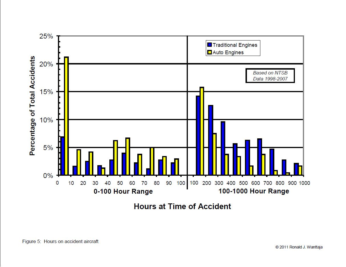

А вот процент инцидентов по причине отказов моторов в зависимости от наработки, очень интересная катинка. :IMHO

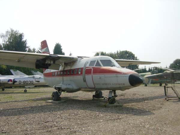

А что у нас с Вальтерами 601,  к началу 1992 года в СССР оставалось около 750 самолётов Л-410, полторы тысячи моторов, все в утиль? Нет не все ... один на Вильгу поставили, остальные по доброте душевной, в качестве гуманитарной помощи американским аграриям поставили, чтоб они на Котах не падали  ;D

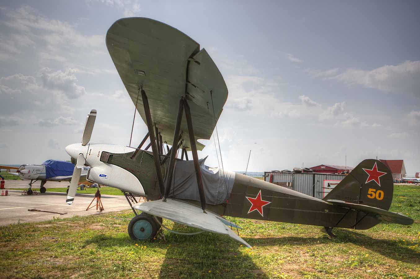

Кстати 601 весит 197 кило, М-11- 165, он как родной встанет на По-2, камулятор в хвост только поставить  ;D. Кстати в оригинальном химике от Поликарпова, бак 287л устанавливался между кабинами, если пожертвовать передней думаю под куб влезет.

Металлом хвост обшить - и дело с концом! Только вот керосин куда наливать?
Попробую не много прокоментировать статистику отказов. На втором графике видно, что первые сто часов автомоторы имеют в 1,5-2,5 раза более плачевную статистику, чем авиа! После картина меняется. Но!!!! Это статистика абсолютная в процентном отношении от общего количества инцидентов. Если посмотреть на первую диграмму, то видно что автомоторы используются в примерно в 7 раз реже авиационных. Значит и абсолютное количество отказов должно быть с семь раз менше для паритета.  И кстати примерно такую картину мы наблюдаем на диапазоне 700-900 часов наработки. Вывод - теоретически можно из авто сделать авиа, но получается это у каждого пятнадцатого  😉
