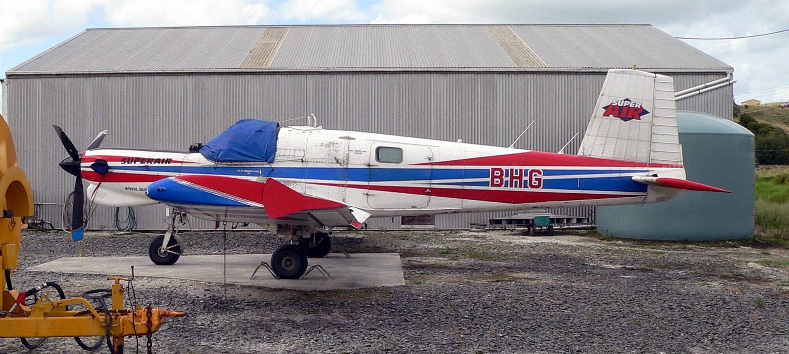

Ну вот и образ современного химика: никаких уродств, никаких горбов и кучерявостей, современное и безопасное шасси, прекрасная аэродимика, высокое качество, минимальная потребная тяга в рабочем режиме.

Это не химик. Ему нужна "бетонка" длиной 1500-2000м, для безопасного эксплуатирования. И обзора под крылом, никогого 😱 Это чистый транспортник!

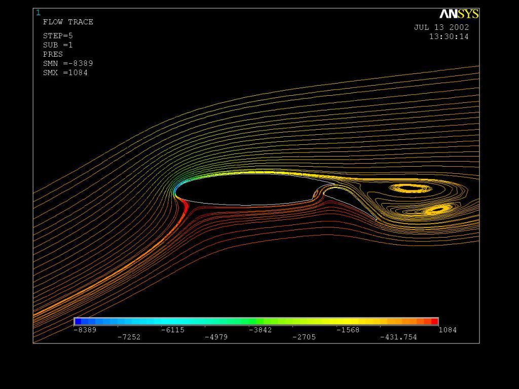

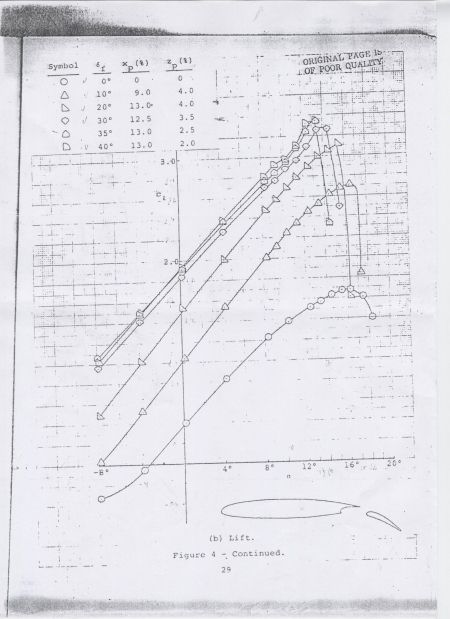

Флетчер же мне очень понравился своей простотой и практичностью. Гениальный аэроплан. ! А насчет взлетно-посадочных характеристик я вам как аэродинамик скажу что их можно реализовать на любой схеме. Если есть большой Су при выпущенной механизации. Известно, что у профиля ГАВ-1  с закрылком Фаулера Су может дотигать 4!! Такого больше ни у какого профиля нет. пусть трудно реализовать закрулок Фаулера - но и спростым зарылком прирост Су у ГАВ больше чем на других профилях. Это и привлекает к нему конструкторов.

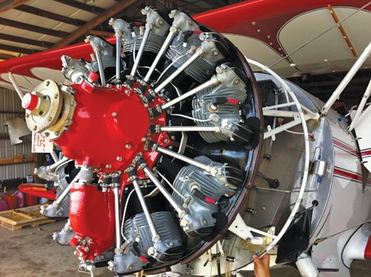

В следующей весовой категории, из самых доступных М-14п, хотя их тоже все на запад попродавали, самим не хватает, а новых нет и не будет.
    56,9 КБ · Просмотры: 86

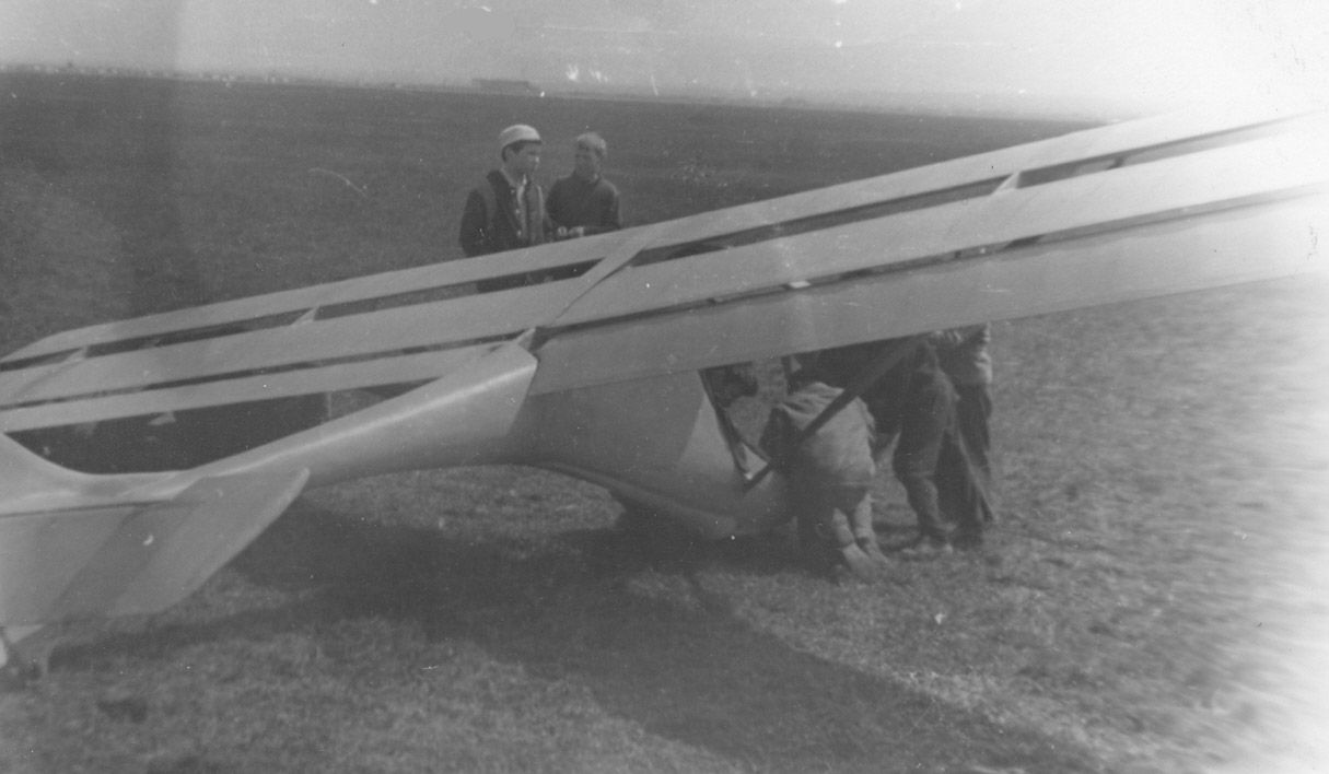

У нас в Самаре самый первый начал использовать этот профиль Мирошник, который в совою очередь перенял эту любовь у Ошкиниса. Помните, был такой мотопланер ГАРНИС ? НА нем крыло - профиль ГАВ-1 а флаперон с профилем закрылка Фаулера.
    11,7 КБ · Просмотры: 83

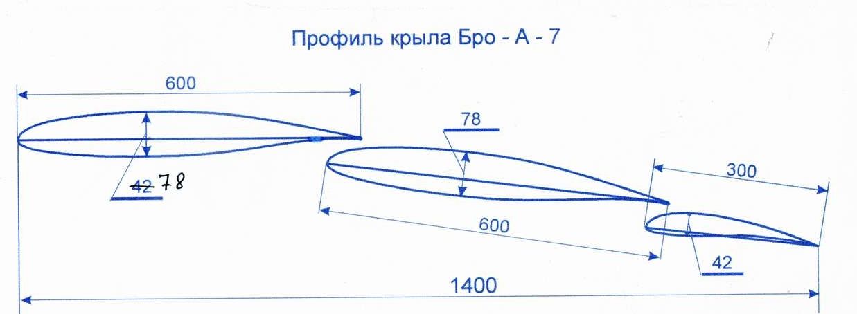

В Куйбышевском аэропракте был так же построен планер БРО7 с разрезным крылом. Су у него были весьма неплохие и летал неплохо.

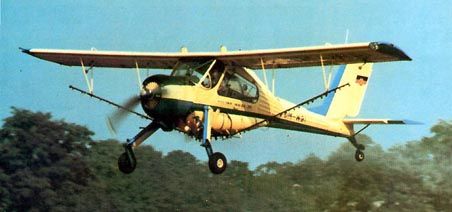

Можно ли на Вильге химичить?..... Как и было предсказано да!
    19,5 КБ · Просмотры: 79

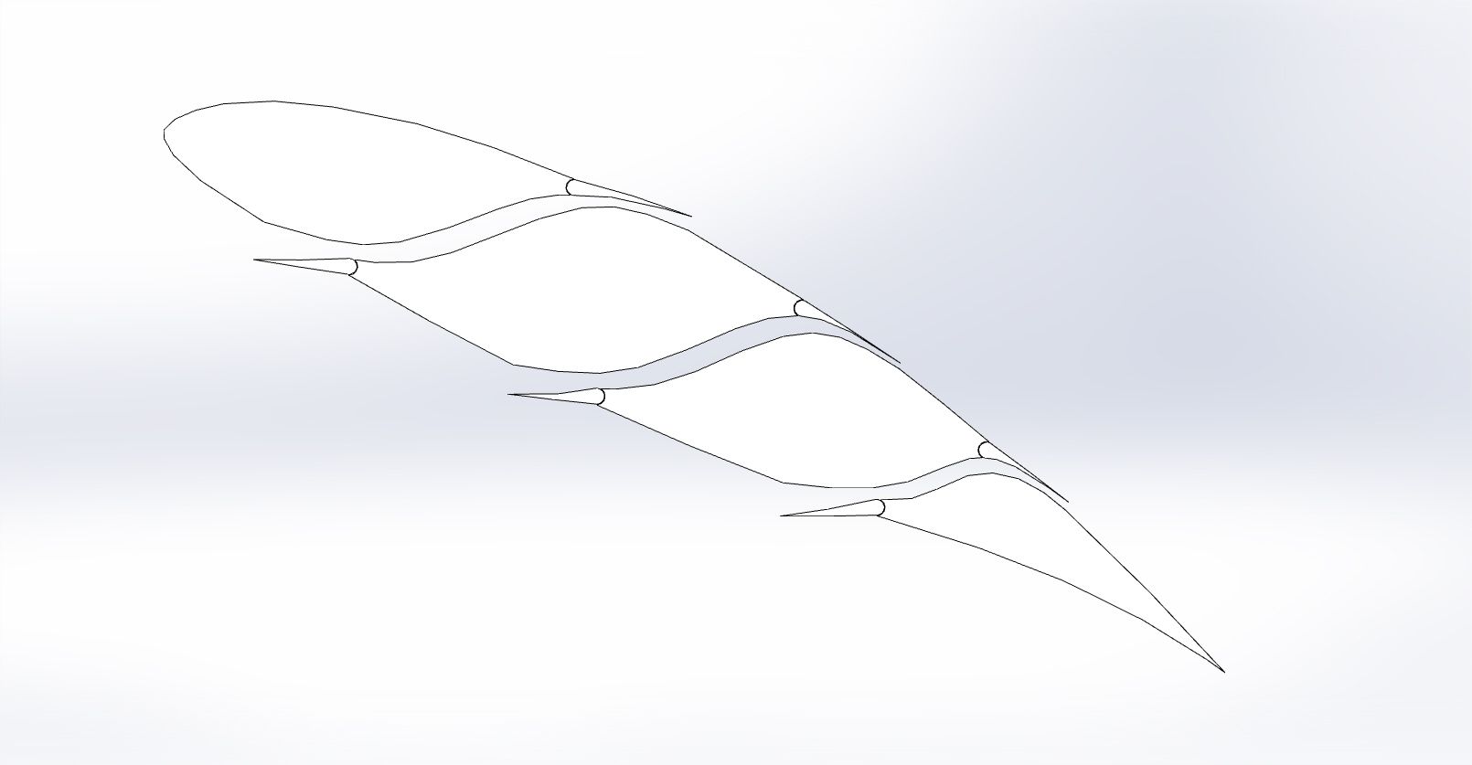

Вот такое на нем было крыло составленное из профилей ГАВ.
Кстати, еще в те годы оценили неприхотливость ГАВ и нечувствиетльность к загрязнениям передней кромки. Хочу заметить, что почти все крылья имели матерчатую обшивку.

Этот профиль тем и характерен, что имеет одно из максимальных соотношений Су с выпущенной механизацией к Схкрейс.
Поэтому нет необходимости портить крыло предкрылками чтобы добиться больших Су. Берется просто чистое толстое крыло ГАВ-1 с хорошим закрылком и все. Проводили много расчетов,, продувок и экспериментов с этим профилем. Вот например на Л-42 мы проектировали закрылки и там удалось достичь с простым щелевым закрылком Су самолета 2,4 что подтверждается летными экспериментами и эксплуатацией. Если нужно можно сделать более толстое крыло под 20% и более сложный закрылок и достичь Су =3 этого ни на каком другом профиле вы не добьетесь. И при этом иметь нормальное сопротивление на крейсере и нормальное качество не испорченное предкрылком.
На Ястребе и Коршуне у нас стоит максимально технологичный и простой закрылок, но даже с ним Су самолета 2,1 и разбег со 160 литрами химии 80-90м. Это весьма неплохие взлетные характеристики. А если делать специализированный самолет то можно и еще повысить.

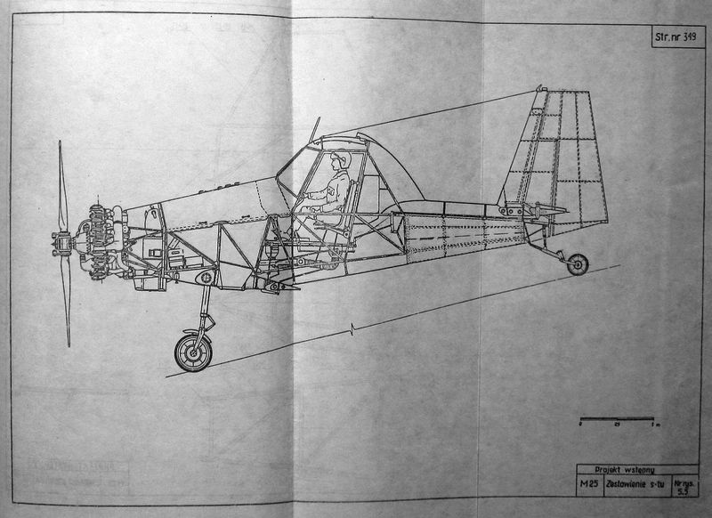

Был у поляков проект под мотор Аи-14(М-14), эдакая уменьшенная копия Верблюда. Построить не успели.
