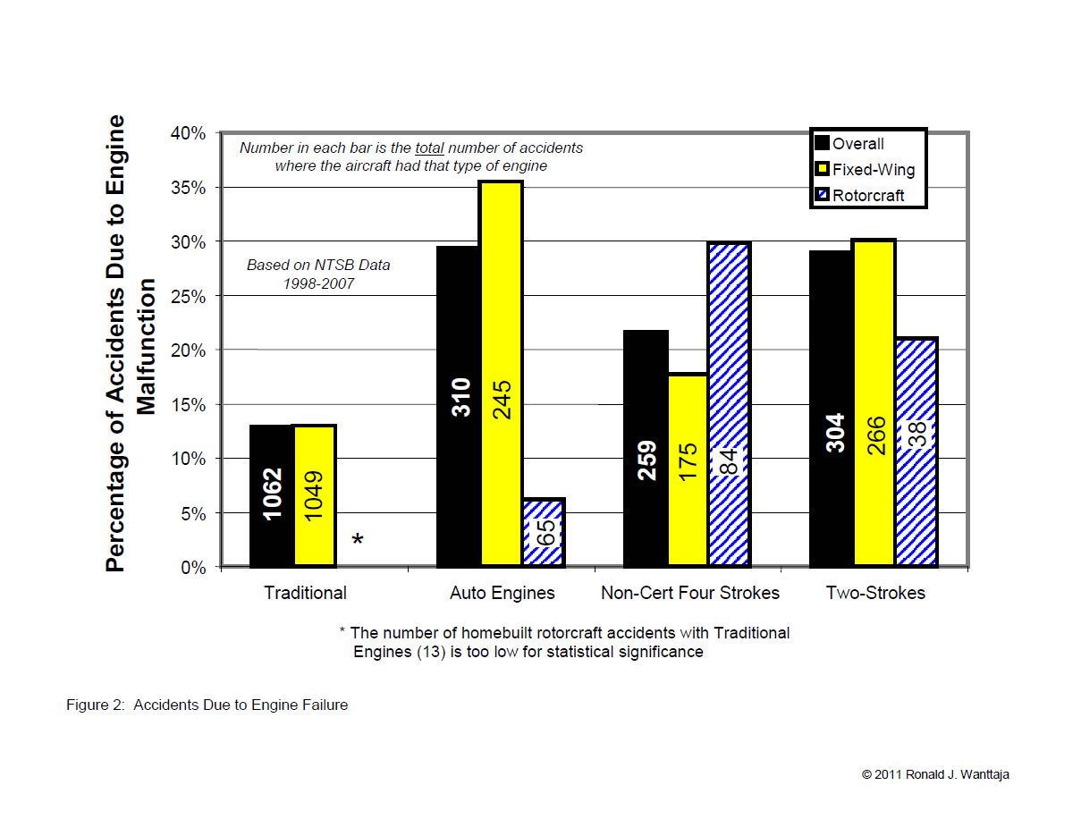

Жаль что в диаграмме отказов нет Ротаксов, интересно было бы сравнить с автомоторами. Но вот на этой есть сегмент Non-Cert Four Strokes, но это тоже не они.

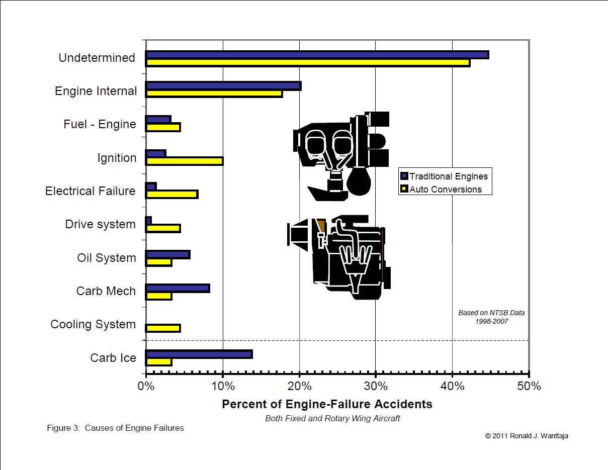

Процент аварий из-за неисправности двигателя.
Количество в каждом баре общее количество несчастных случаев, где на самолете был этот тип двигателя. Скажем если мы поделим 1062/310 получим что на авиамоторах инцидентов было в 3,4 больше, но если вспомнить первую диаграмму с секторами, то сектор этих моторов шире в раз семь. Выходит Автомоторы отказавают примерно в два раза чаще, авиа.
    107,8 КБ · Просмотры: 94
А вот причины оказов.  Что мы видим? Что по отношению к авиамоторам на авто чаще всего в порядке убывания отказывают:
1. Зажигание
2. Электрика
3. Топливная система, редуктор, система охлаждения (в равных долях)
Зато, механические поломки и поломки маслоситемы и карбюратора (наверно процент впрыска выше) происходят реже авиационных.
Вывод - сопли вокруг мотора смертельно опасны  ;D

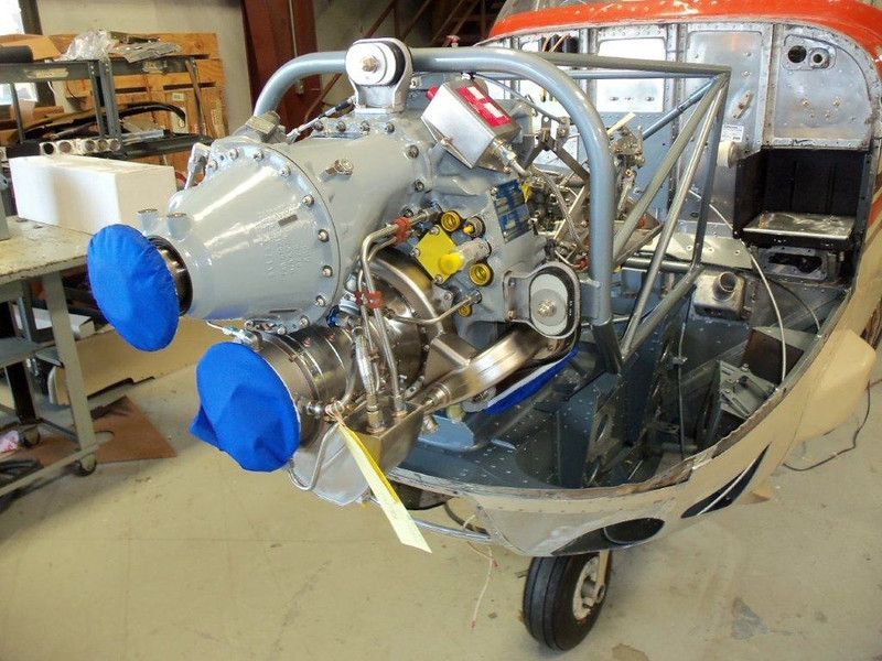

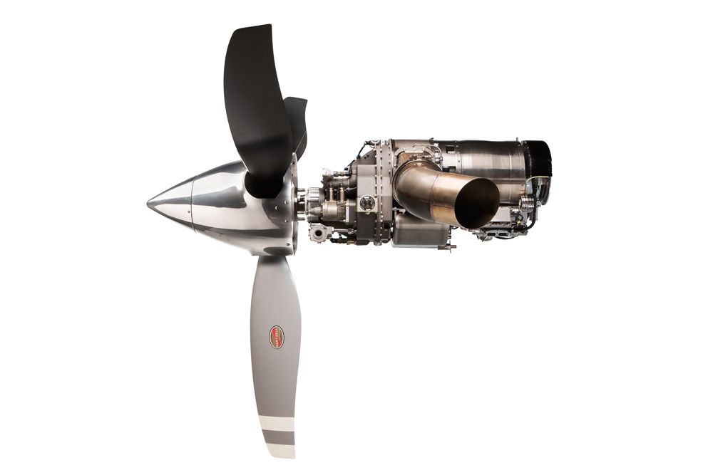

TP100
Лучше мотор на 250 сил порекомендуйте,
в качестве стёба: чехи делают TP100, 241лс, 61кг сухого веса, ценник в районе 170тыс американских денег. Июньским KITPLANES навеяло
Гуд. Мол золотник, да дорог  🙂, скажем если постараться, то возможно сделать на моторе 250 весьма производительную машину,  и по цене тогда уже нужно ровнять, скажем, к новому М-14п. Хотя для наших реалий всё равно дорого. По доброму завидую я чехам.

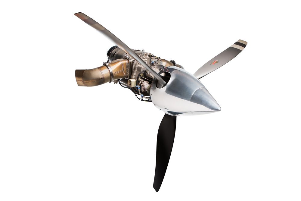

Авиамоторов в 250 сил на выбор мало, из поршневыхЛайки и Конти, о них всё давным давно известно. Вот для слюнепускания ещё редкий экземпляр
