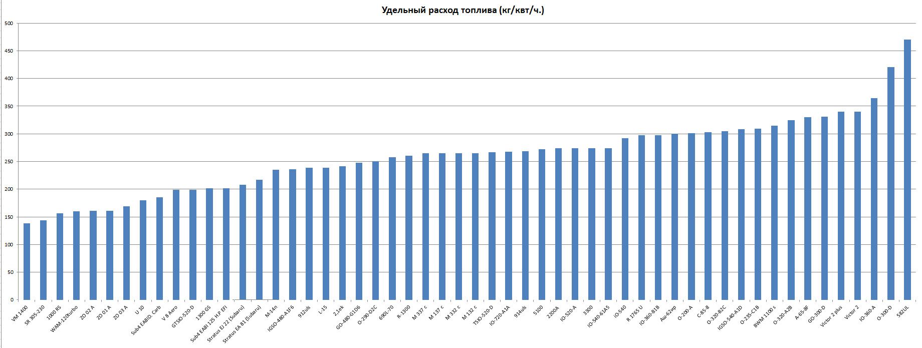

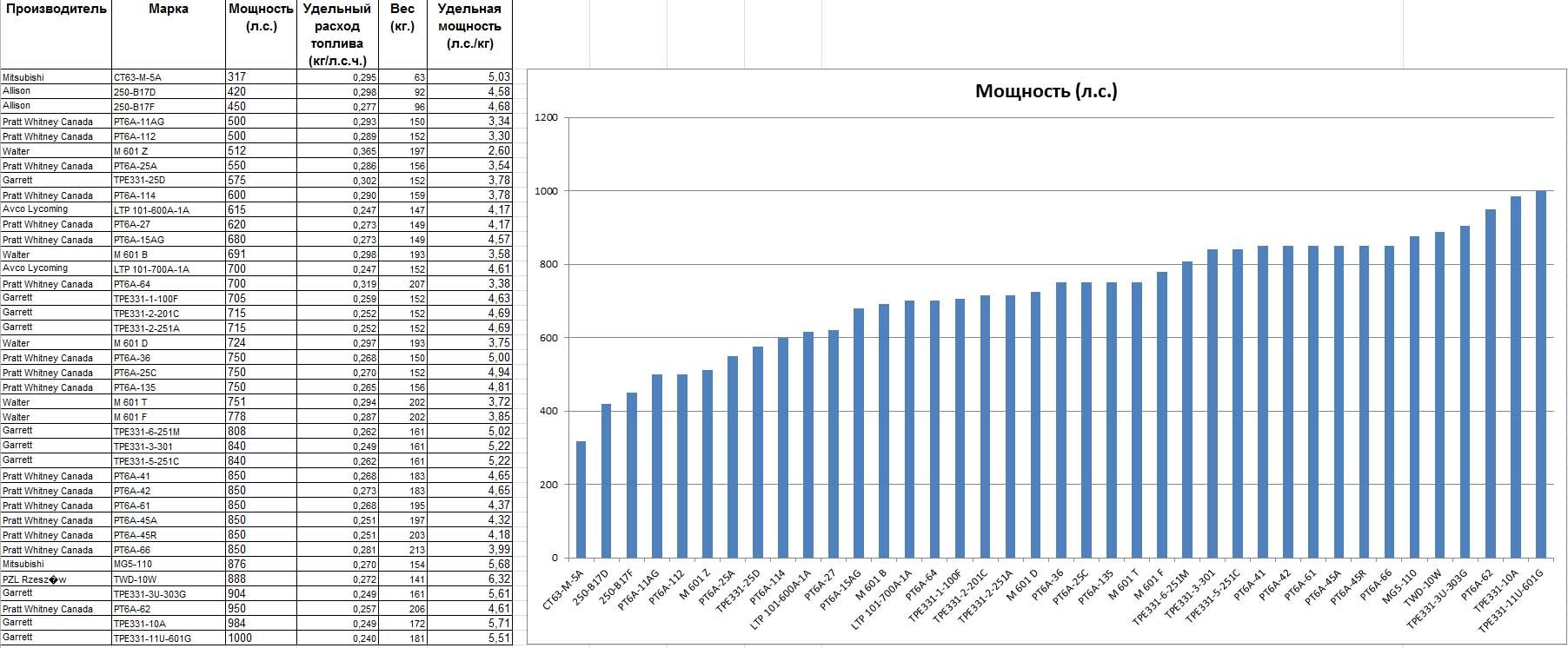

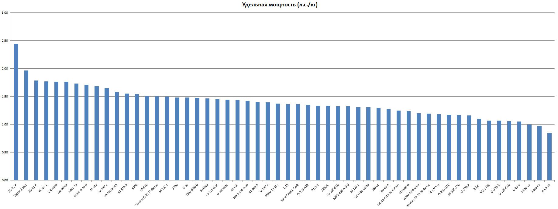

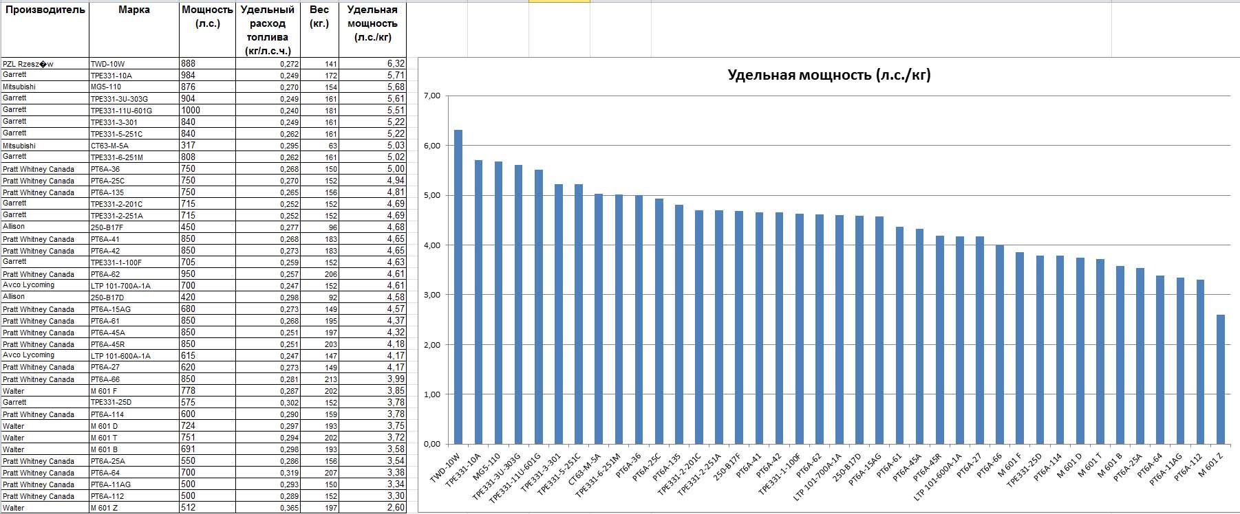

Как я и обещал подготовил несколько диаграмм по удельным показателям ТВД. Вдруг, кто надумает покупать или строить, авось сгодится. Ограничил выборку до 1000 сил. Самый маленький Мицубиси (от Аллисон) - музейный экспонат. Самый маленький из того что можно реально купить это PT6A-11AG ныне 550 сил, ставится в основном на Air Tractor AT 402A/402B и Schweizer G-164B AG-Cat Turbine.
Самый мощный на единицу веса наш ТВД-10, коего нет и не будет, за ним TPE331-10A. Самый отстойный в этом плане Вальтер.

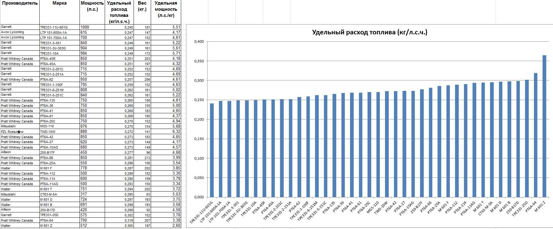

Самый экономичный TPE331-11U-601G в тыщу сил. Самый отстойный в этом плане Вальтер.
1. Просто отсортированы по мощности от малого до великого
2. Удельная мощность кобыл с килограмма мотора
3. Удельный расход топлива кг/лс в час
Завтра попробую сделать сводку по поршневым.
    205,1 КБ · Просмотры: 82

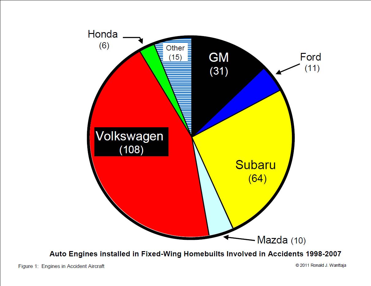

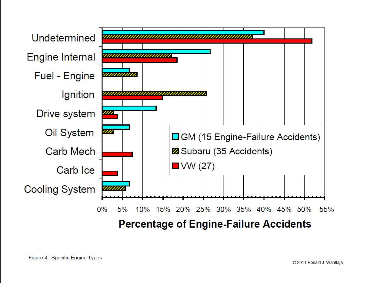

Ну и на закуску для любителей конверсий.
Вот как выглядит статистика отказов среди автоконверсий. По большому счёту диаграмма ни о чём, без привязки к количеству эксплуатируемых и интенсивности. За то вторая даёт более чёткое представление о причинах отказов моторов для трёх распостранённых в США типов.

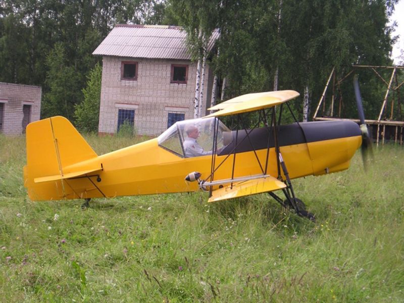

Вот аппаратец откопал, по мне так очень симпатичен. Эдакий миникот, только размах игрушечный 7,2 метра, не серьёзно это.
Самолет «Пчела», самолет для АХР ( Авиа – Химических Работ): двигатель SUBARU EJ-25 156л.с.
http://www.aviator37.ru/?mid=3&id=5
    98,6 КБ · Просмотры: 128
Эта ивановская машина есть на форуме, если не ошибаюсь, проект покойного Воронина, очень талантливого конструктора.
Но к сожалению, ничего ней потом не слышал, и видимо, погоды на химическом рынке она не сделала.

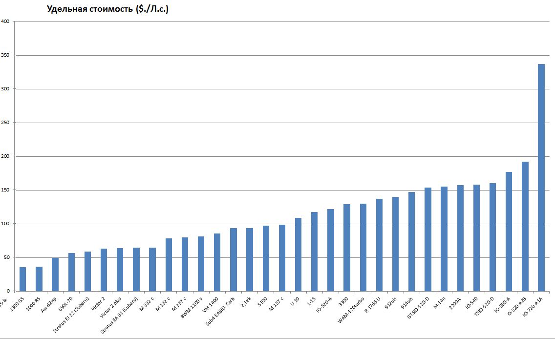

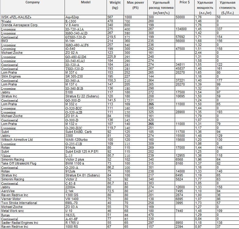

Целый день убил на откапывание ТТХ ПД в сегменте от 60 до 1000 сил. Составил такую таблицу. Возможно какие-то цифири не совсем корректны, но данные даже от производителя прыгают от модификаций. Цены где-то ребилд, где-то новые, где-то б/у
    160,6 КБ · Просмотры: 84
Вот что примерно имеем по экономичности, удельной мощности, и стоимости лошадинной силы. Прошу не судить строго, обработка большого количества данных требует серьёзных затрат времени, могут быть неточности.

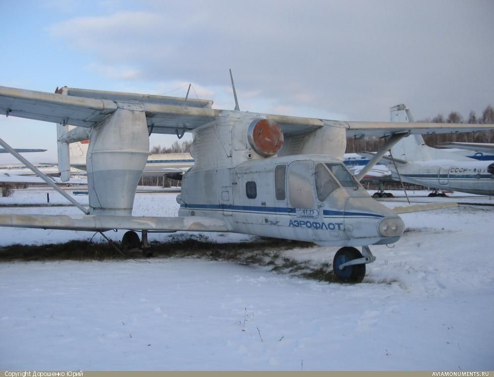

Вот реактивный сельскохозяйственный самолет М-15, с интересным расположением хим баков в стойках биплановой коробки
    66,7 КБ · Просмотры: 80
[quote author= link=1295372570/1545#1545 date=1434946005]с интересным расположением хим баков в стойках биплановой коробки [/quote]
Хорошо трое за 150, 250-1
Гадость.. , как-то продувал в Ансис нечто похожее, по отношению к фезюляжу баки создают огромные диффузоры с жутким сопротивлением. Да и разнос масс,  в загруженном состоянии даст вялость по крену.
