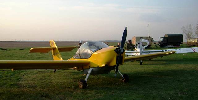

Скажем некоторым авиамоторам производитель, "разрешил" работать на авто бензине, например Вальтер. Видимо в погоне за клиентом, допустили редкую возможность возникновения ситуации, описаной мной выше. Да и на Аш-62 вроде, как писулька была. Возможно и Лайк не поперхнётся долгое время, хотя для этого мотора дефорсирование подрывает все показатели из-за его короткоходности, а он и так не лёгок. Но по хорошему, на мой взгляд, нужен Вальтер с водяной головой как у Ротакса. Это конечно утяжелит мотор, но можно будет пару очков компресси добавить и показатели останутся на уровне.  🙂. Лично я, не против и конверсий, мне нравится L-15 от хонды в IDSI варианте, с двумя свечами на цилиндр. Однако то, что обычно делают с мотором,короме кривой усмешки у человека знающего, как должен быть спроектирован и изготовлен авиационный мотор, не вызывает. И такая процветающая контора как викинг, делает это на весьма дилетантском уровне. Хотя для химика считаю сто сил мало, на расходе 5 л/га, долёте в 7, длине гона 700м  километров СП должен делать 24 полёта в день, Бланик 18, считаю это много и утомительно. Надо в 2 раза меньше. Поэтому надо 2 Ротакса. :🙂
В 2001 году мы, воодушевленные успешным применением Субару на телегах и гидросамолетах пытались применить этот мотор на химике. Мотор Субару ЕА-82 вродебыл вполен работоспособным и с ним самолет неплохо летал вдвоем на оборотах 4400-4600. Но когда повесили химбак неа 120л и обороты подросли, мотор продержался полтора сезона. Коленвал.
Все-таки нагрузки на автомоторы в авиационном варианте значительно выше, что повышает тербования к системам, к топливу и обслуживанию. Да и по-хорошему нужно их использовать с ограничением по мощности. Сделав эти выводы мы больеш к этой теме не возвращались. Для работы нужен только настоящий авиамотор. Воздушник нужно весьма грамотно капотировать и летать на нормальных скоростях, чтобы его не перегревать. С этой точки зрения Ротакс- все-таки наиболее изученный мотор который показал что он может у нас в стране работать на химии. Со всей нашей атрибутикой и отечественными традициями. Их много, есть запчасти, дистрибьютер, винты, есть опыт ремонта. Мотор простой как АК-74. Возможности этого мотора пока используются многими на 60%. Надо просто улучшать эффективность.
Лайк конечно хорошо в 180кобыл.  Он примерно как Ротакс будет стоить, но еще ВИШ ( а без ВИША ты с него только 120 сил снимешь) и расход у него не ротаксовский. Как начнешь считать экономику - заплачешь.

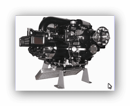

Вот етот новичок делает заявку на жизни:
http://www.mwfly.it/index_file/B25R150HP.htm
Видел такие моторы в Авиатехе. Сейчас ставят на Л-42м. Посмотрим что за зверь. Но судя по отношению братьев-итальянцев можно ожидать всякого. Слишком мало пока опыта применения таких моторов. Американцы считают, что если авиационный мотор меньше 50лет в эксплуатации, то его нельзя счимтать надежным - мало статистики. А мы готовы любой новый мотор поставить на самолет в надежде что будет лучше. А ведь бесплатный сыр извсетно где дают. !!!

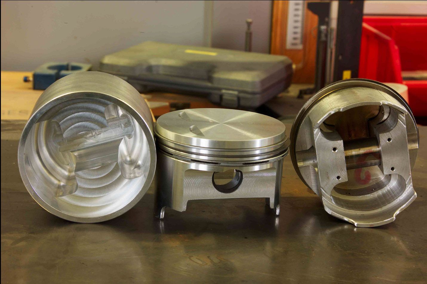

Поршня - гадость какая

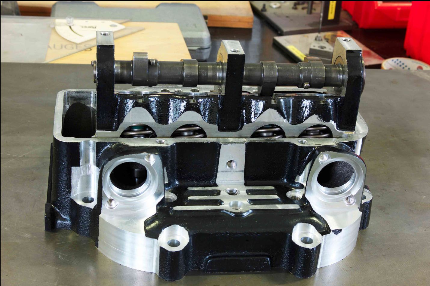

Голова. Двигатель Горелова по итальянски  ;D
