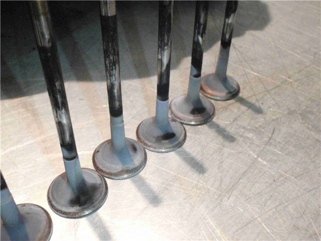

Причин образования кокса несколько. Это старое масло, старые цилиндры, плохой бензин, дым... Да, чёрт его знает, что ещё. Можно точно сказать, что использование авиационного 100LL или автомобильного АИ-92 бензина на образование кокса не влияет. И на том и на другом бензине кокс образуется.
Ох уж эти мне сказочники(с) 🙂
А подписи под картинками прочитать слабо?
[highlight]плохой бензин[/highlight]

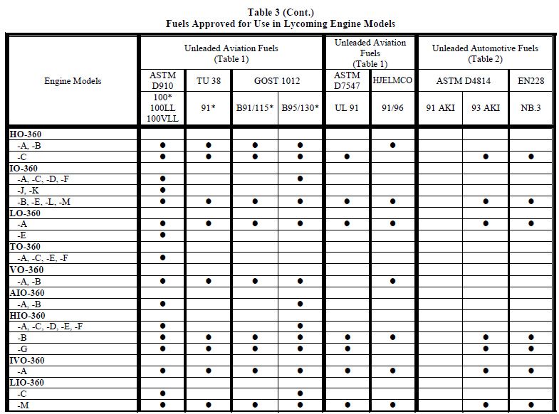

Я нашёл  документ, по разрешениям Lycoming, в нём про наш автобензин по ТУ или госту нет ни слова. А сравнительным анализом требований к бензину в Европе и России занимайтесь сами. Иванов для меня не авторитет в вопросах нагарообразования, если Вы мне покажите его работы в этой области, возможно я изменю своё мнение.
    93,9 КБ · Просмотры: 122
    122,5 КБ · Просмотры: 123

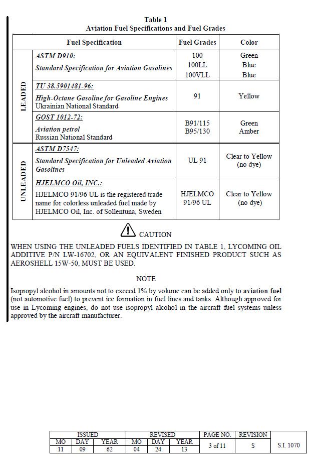

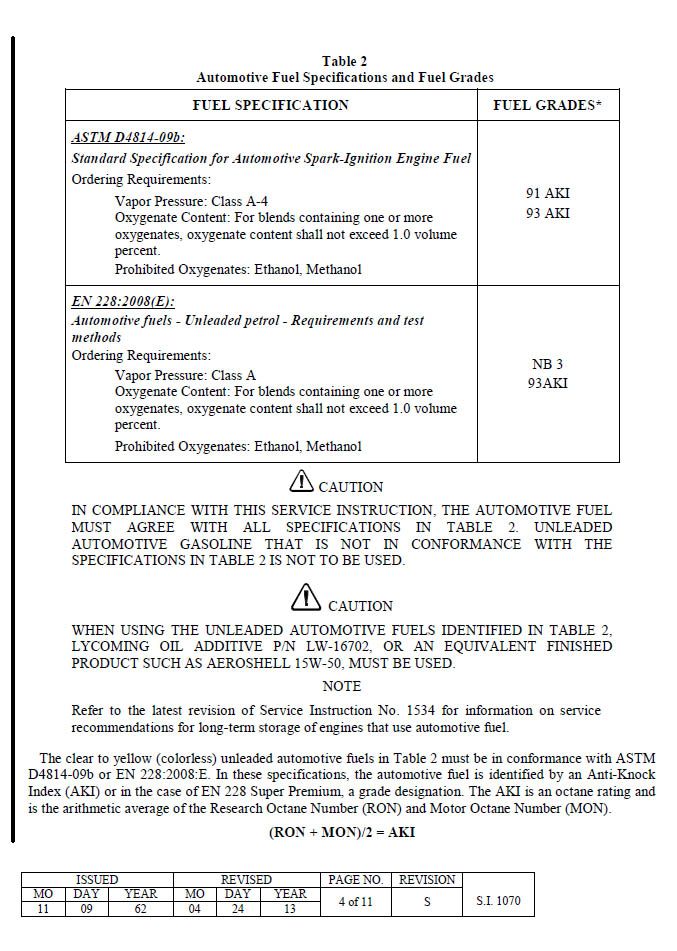

Любителям динозавров посвящается. Лайки допущенные до эксплуатации на автобензине.
    82,4 КБ · Просмотры: 113
    85,3 КБ · Просмотры: 118
    81,9 КБ · Просмотры: 127

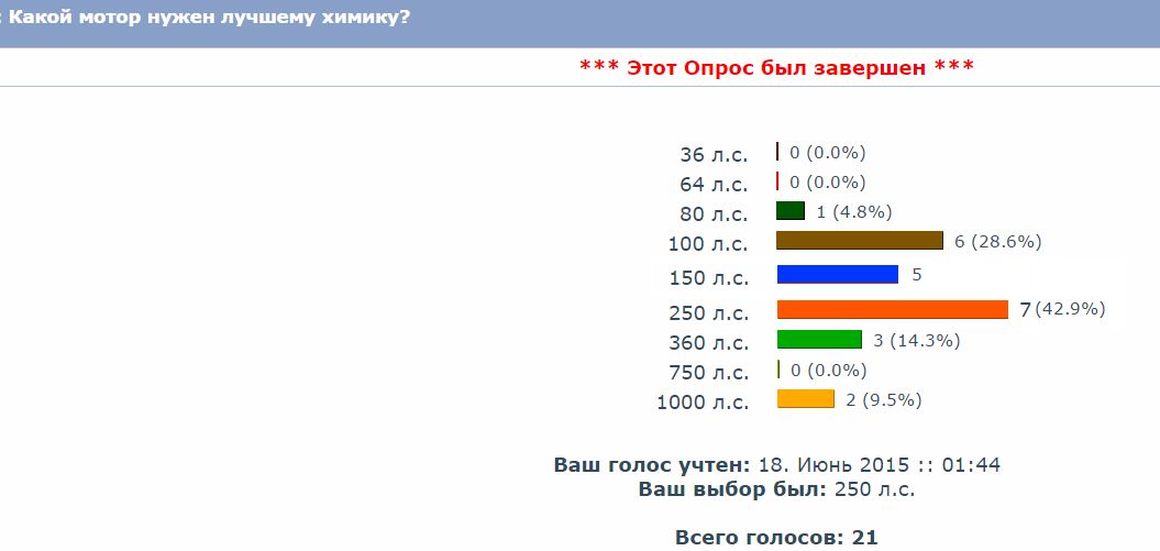

Опрос на тему:  "Какой мотор нужен лучшему химику?", завершён. Три человека проголосовало вне опроса ввиду того, что в опросе отсутствовал пункт 150 сил два респондента проголосовали за 250, тоже по этой причине, но желают видеть на идеальном химике  мотор в 150 л.с. Я откорректировал диаграммки. Получается что, [highlight]Идеальный хиимк - одномоторный низкоплан с мотором 250 сил и баком на 180 литров.[/highlight]
    37,6 КБ · Просмотры: 83
В опросе надо было задать не точную цифру мощности, а диапазон. Например:
1) до 50 л.с.
2) 50...100 л.с.
3) 100...200 л.с.
4) 200...400 л.с.
и т.д.
Так то я скорее за 150...200 сил, но поставил на 250 потому как небыло особого выбора  🙁
