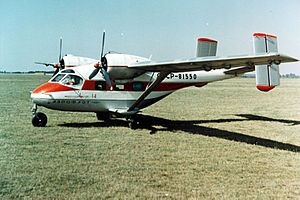

Надо такой только чуть меньше и с одним мотором)))
    16,8 КБ · Просмотры: 84

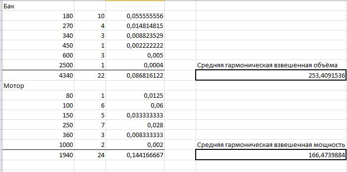

Пока идеальный химик выглядит следующим образом. Вообще было бы неправильно  использовать абсолютные результаты голосования, правильней использовать среднестатистический результат,  с некоторыми оговорками.
Хотелось бы услышать комментарии по поводу загрузки в 180 кило при моторе 150-250 сил. Как то не вяжется статистика, с практикой.

Задавшись вопросом, как грамотно обработать статистические данные опроса,  наткнулся на вот этот сайт
http://www.hi-edu.ru/e-books/xbook096/01/part-005.htm
Забил данные опроса в эксель и расчитал среднюю гармоническую взвешенную, вот что получил
    38,4 КБ · Просмотры: 86
Эти данные похожы на правду и укладываются в понятия о некотором хим самолёте, с высокой энерговооружённостью. А то 180 кило загрузки  при 250 сильном моторе - хрень какая-то. А вот что касается первых двух  опросов , то тут математическими методами осреднения не воспользуешься, хотя биплан - это и низкоплан, и высокоплан одноврененно  ;D, да и расчёты производительности показывают приимущество схемы.

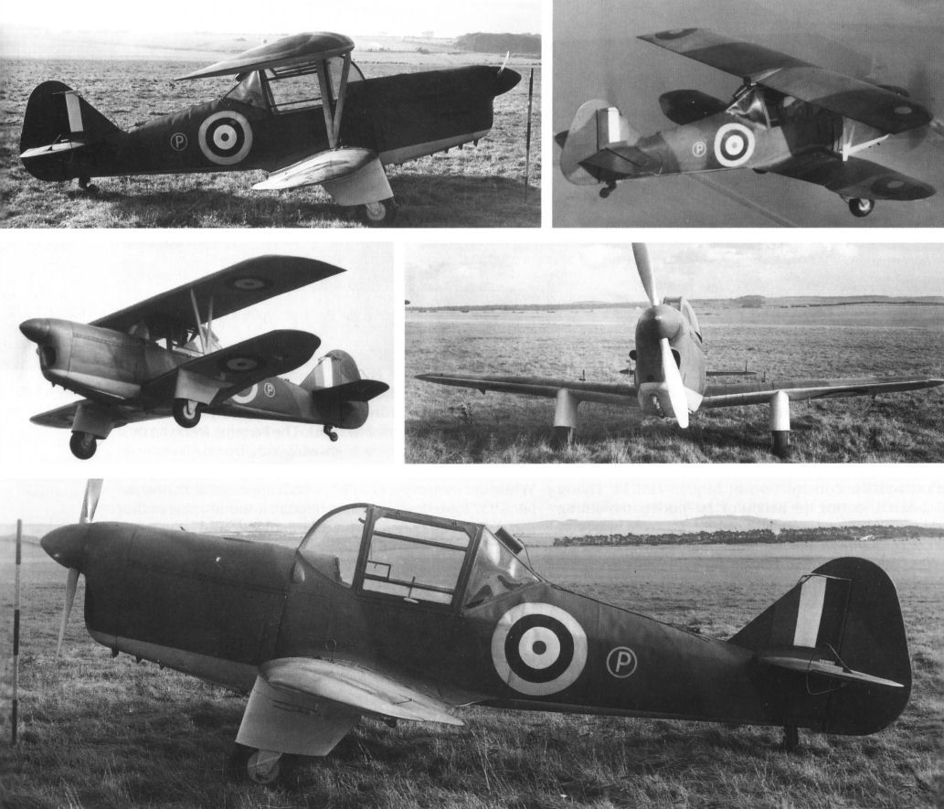

Размышляя о некой универсальности самолёта, может быть стоит обратить внимание на приценденты метаморфоз из биплана  в верхнеплан или из низкоплана в биплан, скажем с тем же Ан-2 и Харрикейном. Может на Российских просторах нужен аппарат, который по желанию эксплуатанта может использоваться в любой из схем? Скажем химичишь биплан, летаешь на рыбалку высокоплан,  любишь круизы низкоплан. Меняешь крылья как перчатки  ;D. Будет ли востребован такой оборот? По сути проблема упирается в некоторый сдвиг центровки, может моторама должна быть переменной длинны? Скажем на Hillson_Bi-Mono эта проблема решена нулевой деградацией бипланной коробки.
    15,9 КБ · Просмотры: 114
    137,7 КБ · Просмотры: 86

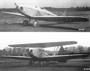

Был такой трансформер в 1928 году, кажется. ИГРАДО-3 В/М назывался.

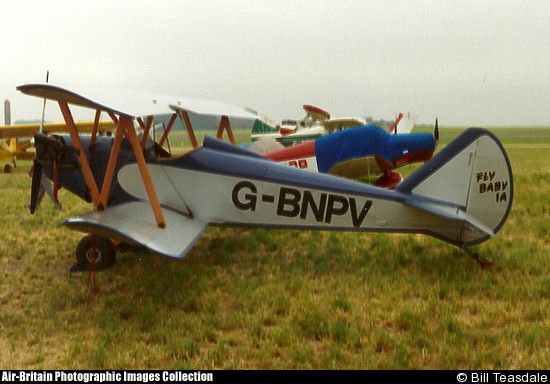

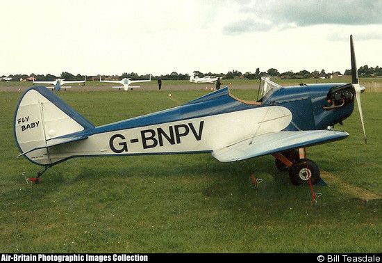

Вот ещё пример трансформера, достаточно рапостранённая машина Бауэрса (автор знаменитой "Летательные аппараты нетрадиционных схем") Fly Baby. Под одним регномером. Два человека переделывают из одного типа в другой за час. Центровка сохраняётся стреловидностью  крыльев.
    41 КБ · Просмотры: 84
    47 КБ · Просмотры: 81

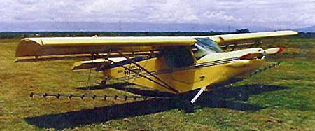

Узнаёте  🙂
    17,9 КБ · Просмотры: 80

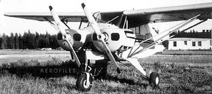

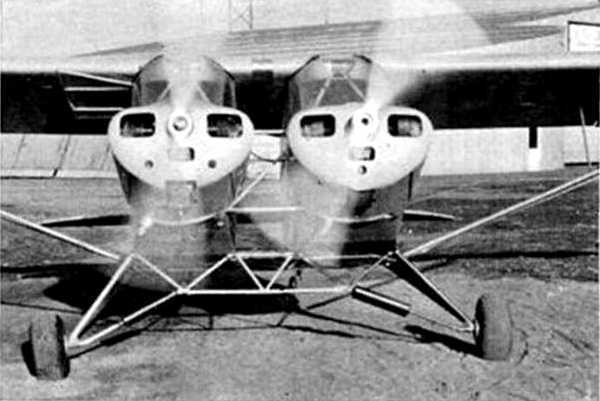

Вот компановочка СУ за неимением моторов помощней, ну и так для поддержки трусов когда один крякнул. Хороша для рядников.
