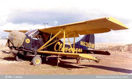

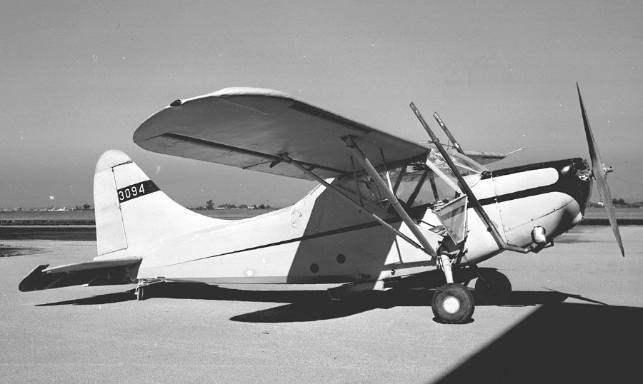

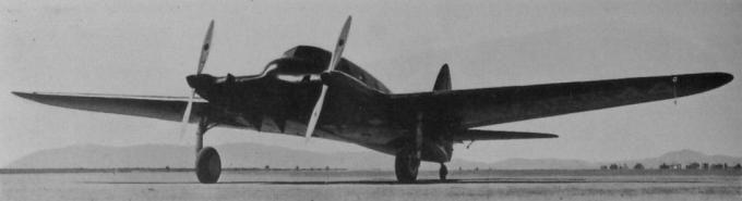

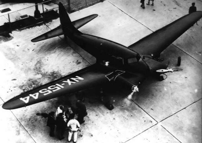

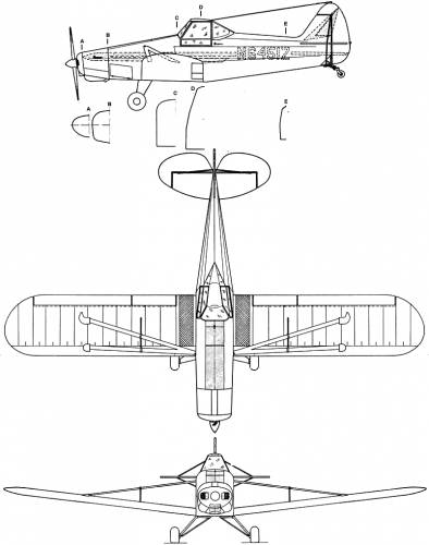

Вот ещё аппарат широко известный, переоборудованый для химии c распылителем и нижним крылом. То есть в принципе можно создать трансформер, заложив на этапе проектирования такую возможность. Были и другиё самолёты у Юнкерса Т-26 и у Фоккер F-V

Прекрасная подборка ! Я уж на что сведущ в статистике, но вот Алькор увидел впервые. Да и Стол с хвостовым колесом похоже одноместный.
Но я вот начинаю прикидывать - сколько стоит присобачить второе крыло к нашему самолету - получается по-любому недешево.
Дешевле всего делать один универсальный тип с выдающимися характеристиками и его доводить.
В Америке там все можно сделать - Можно взять старый стнисон, пришлепать на него еще одно крыло и на химию - окупится. Работы полно,, бабок полно.
А у нас и на химии в этом году работы нет и цена гектара не радует а цены на моторы и самолеты растут. Парка Б-ушных самолетов у нас нет. Все по пальцам считаем. Так что у нас намного более жесткая ситуация. Там ребята с жиру бесятся. Как старичок Бауэрс, а мы тут последний хрен без соли.

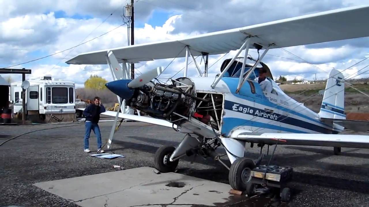

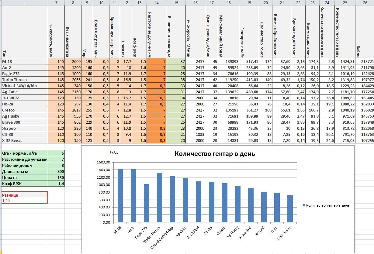

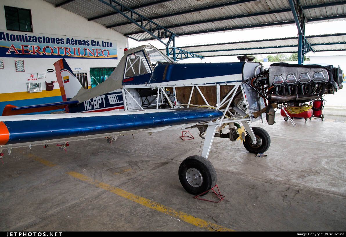

Спасибо, понятно. Ну вот, я взял Eagle 275 DW1, отрезал ему крылья до размеров Pa-36-300 Brave, снизил грузоподъёмность до тонны, и расчитал условную производительность двух, в принципе одинаковых по мощности, машин, на УМО расходах. Разница  вылезла в районе десяти процентов в день. Скажем если прикинуть прирост производительности для СП-30, то при наличии второго крыла он смог бы теоретически зарабатывать на  235 долларов в день больше (при цене 150р/га). Если представить что конструкция СП, позволяет цеплять без проблем нижнее крыло (а-ля стинсон), при стоимоти оного 8575 (25% планера) долларов, конструктив окупится за 36,5 рабочих дней. В условиях некоторой неопределённости в рядах химиков в выборе оптимальной схемы, думаю не плохая возможность приблизить желаемое, поэтому проголосовал за закладку в самолёт такой возможности.

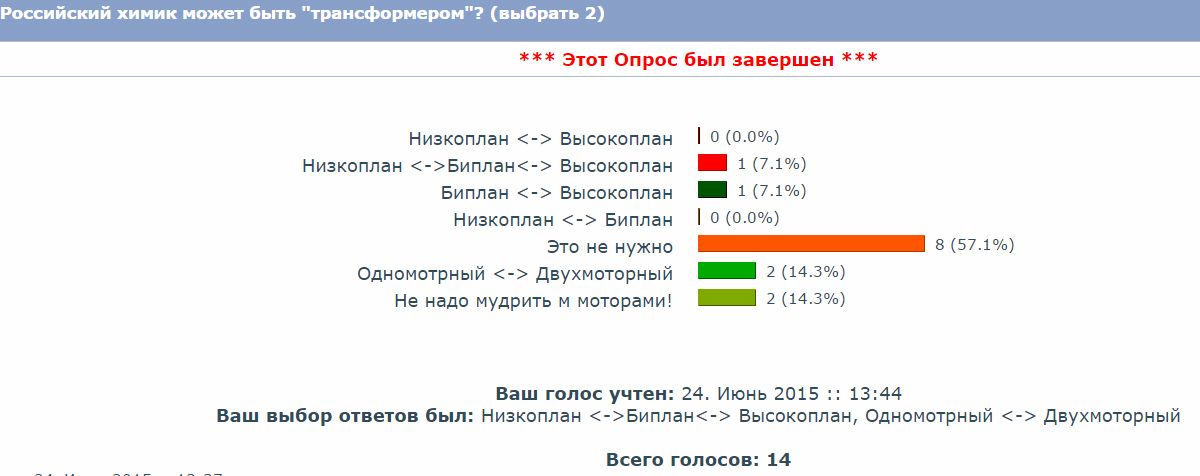

Опрос на тему нужно ли агросамолёту менять тип или моторность от обстоятельств завершён и подавляющим количеством голосов решено, что если уж производитель делает самолёт, то ему не стоит заморачиватся по поводу того, что двум третям покупателей он не по душе  ;D. Коль осреднить сей вопрос не получилось, будем считать, что идеальный химик это -
[highlight]Одномоторный низкоплан с баком на 250литров и мотором 160 сил.[/highlight]

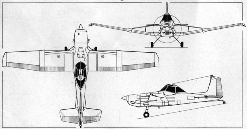

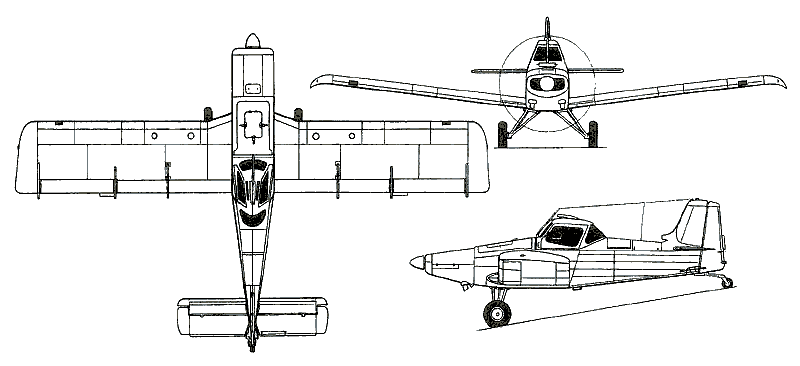

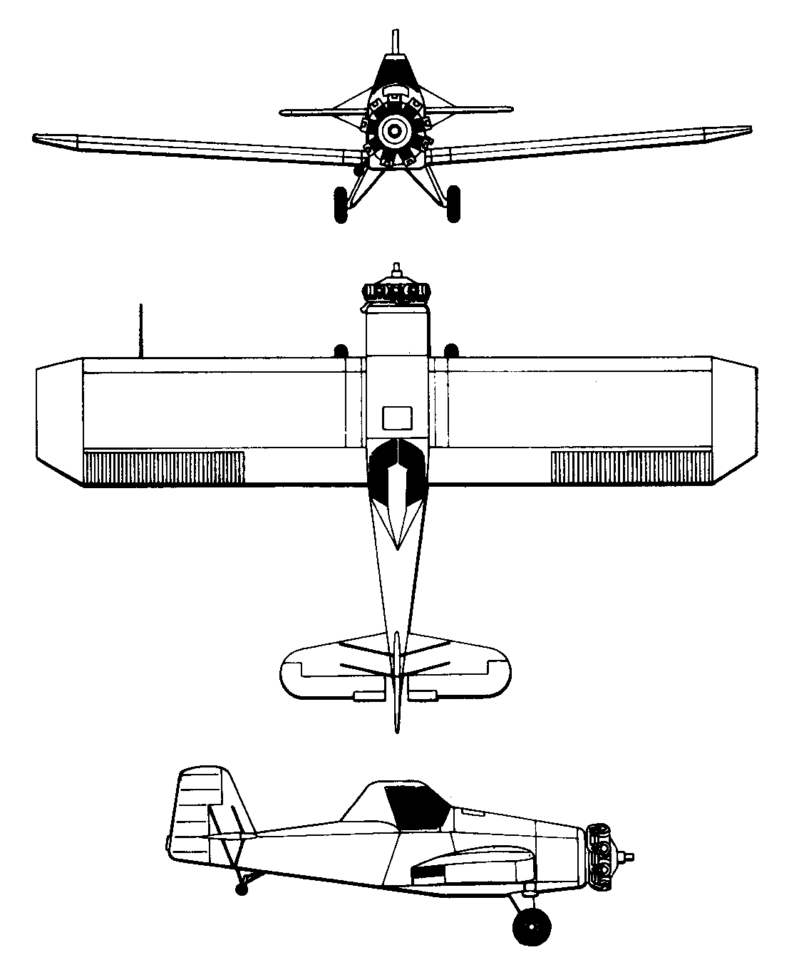

В основном конечно у всех прямоугольные, но есть исключения например Цесна

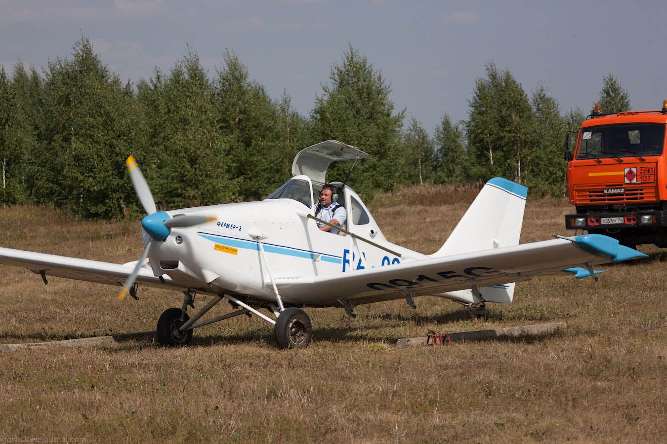

Вот он почти идеал, но чуть крупней и с подкосом 🙂. Ещё б стоил как СП ;D
http://www.reaa.ru/cgi-bin/yabb/YaBB.pl?num=1206308118
Модификация        Фермер-2
Размах крыла, м        10.40
Длина, м        7.15
Высота, м        2.20
Площадь крыла, м2        13.00
Масса, кг
  пустого        606
  максимальная взлетная        1100
Топливо, л        85
Тип двигателя        1 ПД Lycoming IO-360
Мощность, л.с.        1 х 180
Максимальная скорость, км/ч        200
Крейсерская скорость, км/ч        160
Рабочая скорость, км/ч        125-145
Практическая дальность, км
Скороподъемность, м/мин
Практический потолок, м
Макс. эксплуатационная перегрузка        4
Экипаж, чел        1
Полезная нагрузка:       295 кг химикатов
