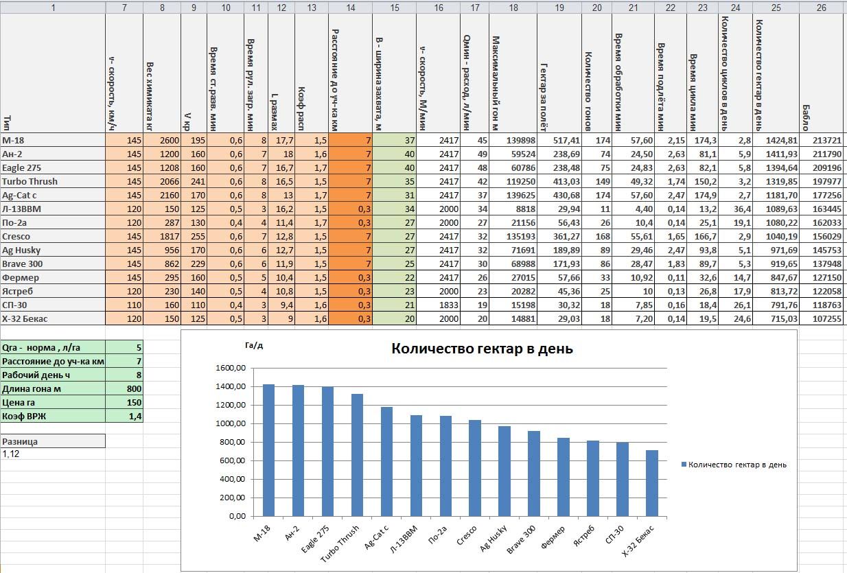

Вот как выглядит расчёт производительности на фоне конкурентов. По заявлениям производителя на 7 л/га в день 1800 гектар (это наверно гоны целинные 100 километровые)

Кстати, про Фермер то забыли, а ведь он вписывается в статистику хорошо. И вообще весьма неплохой аэроплан.
Замечательный самолет, не зря его продвигают в Казахстане, Одессе, Киеве.
Из вопросов: обучение на одноместном, маленькое крыло, бензин,ремонтопригодность и конечно цены.
Учитывая, что производительность Х-32 в Казахстане достигает 1200-1500 га/день, указанная не выглядит непомерной.
По форме крыла: у Цессны она разумная с точки зрения аэродинамического совершенства. Но в комплексе наиболее рациональной выглядит прямоугольное с сужающейся законцовкой. Статистика же говорит о том, что каждая фирма просто использует имеющийся задел консолей и оснастку.
У Игла действительно таки длинные консоли? И что там маневренностью в поперечном канале?
Бекас, легко разворачивающийся вокруг хвоста, до сих пор имеет время разворота, как Х-34 с двумя пассажирами?
А я слышал отзывы о Фермере-2 другие. Самолет сырой, куча недоработок. В Казахстане, в Караганде построили давно завод по производству этих Фермеров. Собрали один экземпляр, на демонстрационном полете он еле поднял 100 л воды. Уже много лет прошло, как обычно, дело заглохло надолго. По факту он уступает Пайперам 50-летней давности по всем показателям.
О производительности Х-32. Он имеет такую же производительность, как и ВСЮДУ. АХР с к/х и госзаказ- саранча, совка на пшенице и другие букашки- это РАЗНЫЕ вещи. Кому интересно, могу в личку написать подробнее. Или догадайтесь, что госзаказ гектары другие.

Именно по этому, дабы отценить корректно каждую машину я использовал, расчётный метод. Вот Владимиру не нравится время виража Бекаса, Вы как опытный пилот, летавший не мало на этом типе, скажите , какое оно у Х-32 при рабочем безопасном пилотировании с полу-пустым баком? Я исходя из того что нашёл на видео насчитал 30 сек. Как любой пилот, знаю, что всегда можно быстрее, обнако в работе это быстрей оборачивается известно чем.

Может быть, я неправильно понял мысль, но производительнось всех самолетов в Казахстане на практике действительно выше. И если в средней полосе нормальной дневной для Х-32 является 750 га, то для тех полей вдвое большей цифрой никого не удивишь.
ну вот, бегло просмотрел таблицу. Сделал выводы-
1.При УМО имеет значение не обьем хим. бака, а минимизация времени "внегоновых" операций, т.е тут можно посчитать "коэфф. использования рабочего времени-КРВ" и он, увы, в среднем по самолетам находится 0.3-0.4. Коэфф. использования моточасов  из таблицы не понятен.
2. При норме  20-30 и выше  л/га уже имеет значение обьем химбака
3. Пути повышения КРВ запрятаны большей частью, увы, не в конструкции ЛА и типе химаппаратуры, а в орг. мероприятиях и факторах везения. ("удобные и неудобные" поля обработки, и т.д)
4. При 150 руб/га расход топлива  особой роли в экономике процесса не играет.
5. Стоимость "обеспечения лётного состояния" ЛА (в пределах нескольких крат) тоже особой роли не играет.
