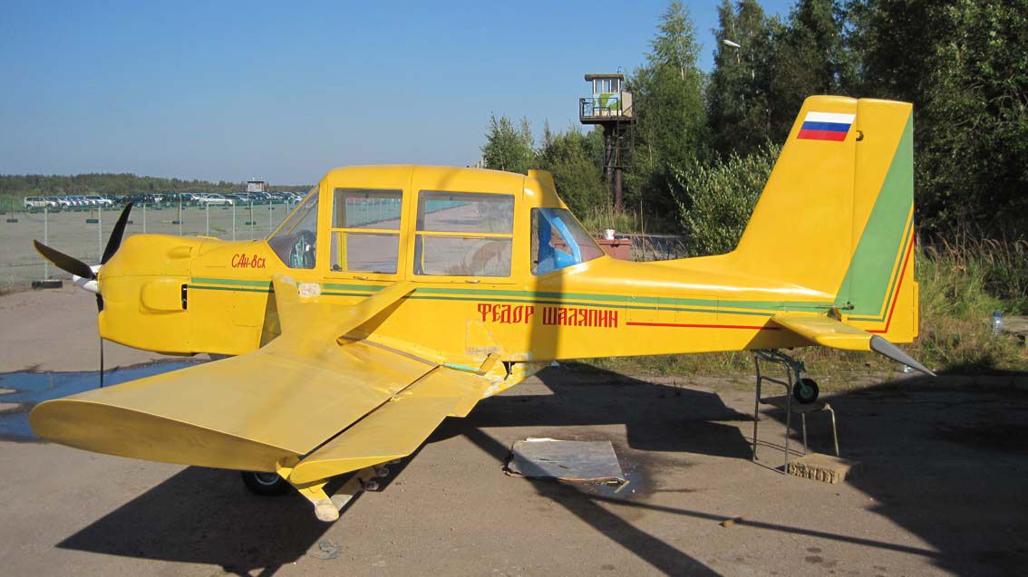

У каждого своё видение идеального  🙂
    100,3 КБ · Просмотры: 96

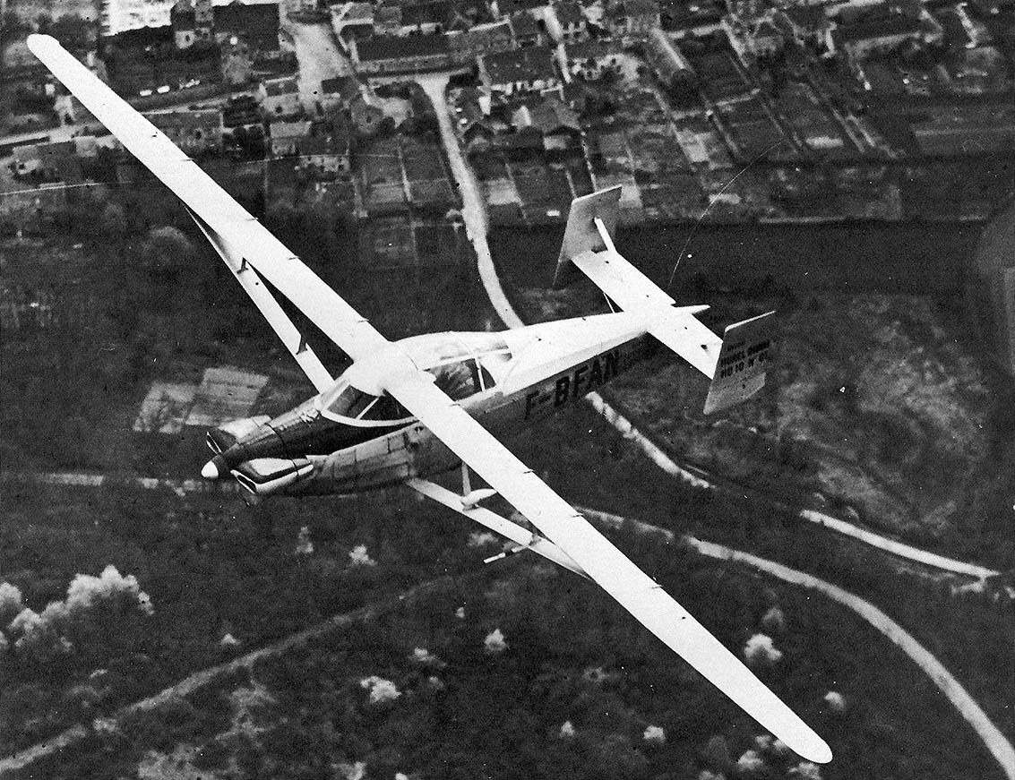

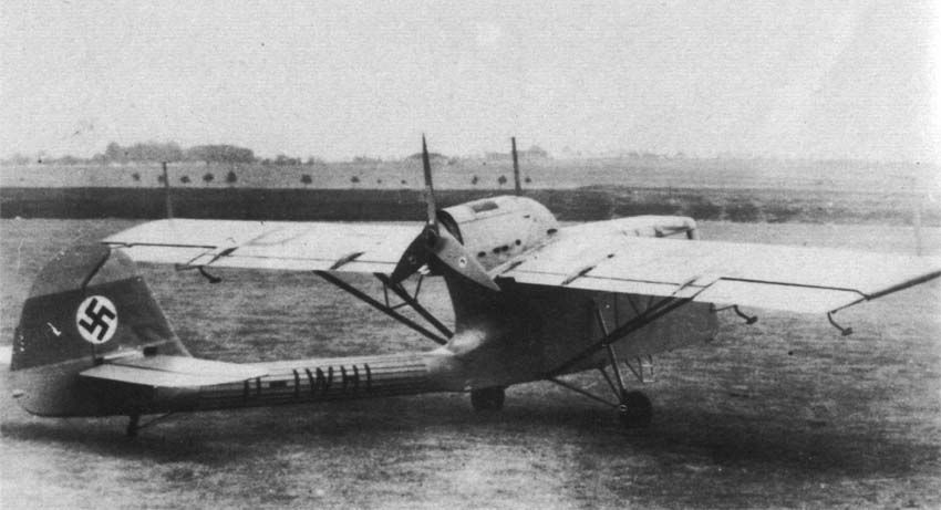

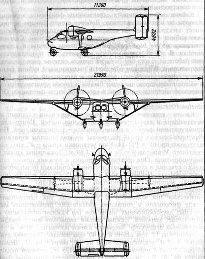

Немного экзотики Мориса Уреля. Хоть к идеальному боком, но всёравно интересно. Голосуем за форму крыла в плане! Собаки лают, караван идёт ;D
    232,1 КБ · Просмотры: 79
    28,4 КБ · Просмотры: 87
    21,7 КБ · Просмотры: 119

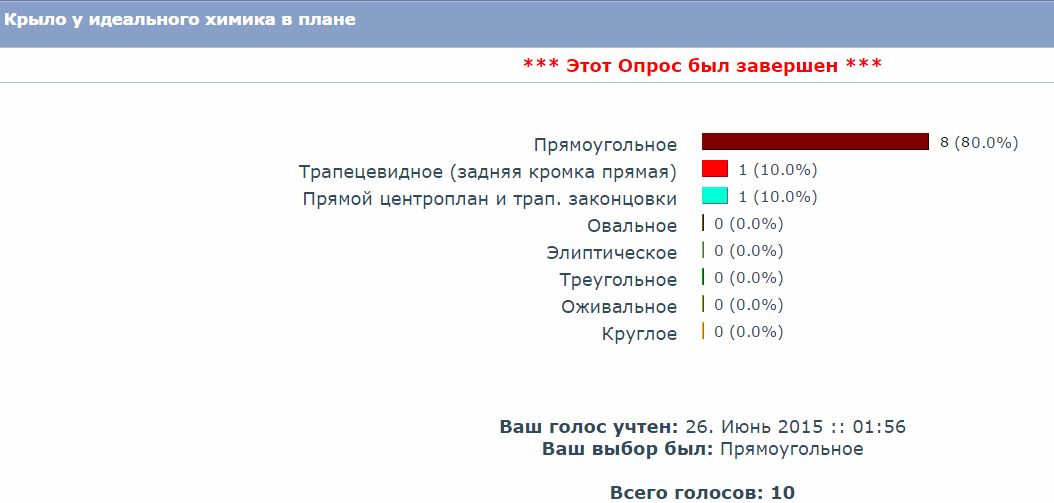

Опрос на тему, какое должно быть крыло в плане у химика, однозначно решил, что прямоугольное, только два человека думает что трапеция всё-же имеет место быть. Основная масса за брутальную технологичность и следовательно дешевизну. Если посмотреть на хим самолёты, только малая часть из них имеет выпендрёж в виде трапецивидных консолей. Итак идеальный:
[highlight]Одномоторный низкоплан с прямоугольным крылом, оснащённый мотором 160 сил и баком на 250литров[/highlight]

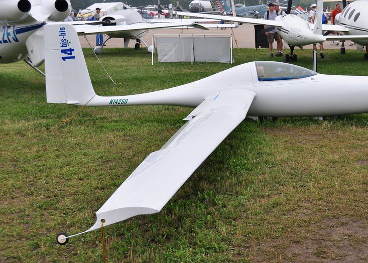

Подумывая о приличном размахе для химика, пришла в голову мысль, что крыло может быть в основной своей массе прямоугольной и классической конструкции, причём элерон может быть на прямоугольной секции. А вот внешние секции крыла можно было бы выполнить по молдлес технологии голыми и упрощёнными, исключительно как платформу для аппаратуры и снижения удельной на крыло. Конечно такой ход слегка съест угловую скорость по крену, однако это можно компенсировать величиной элерона. Такое смещённое положение элерона можно у Рутана наблюдать на вот этой машине. Правда есть и существенный минус в такой схеме, срыв на прямоугольном крыле развивается от центроплана, а значит к элерону прийдёт раньше чем в классике. Поэтому "расширитель размаха" должен (мог бы) иметь не большой размерчик, скажем 2-2,5 метра на консоль, для идеальной размерности.
    100,3 КБ · Просмотры: 84
