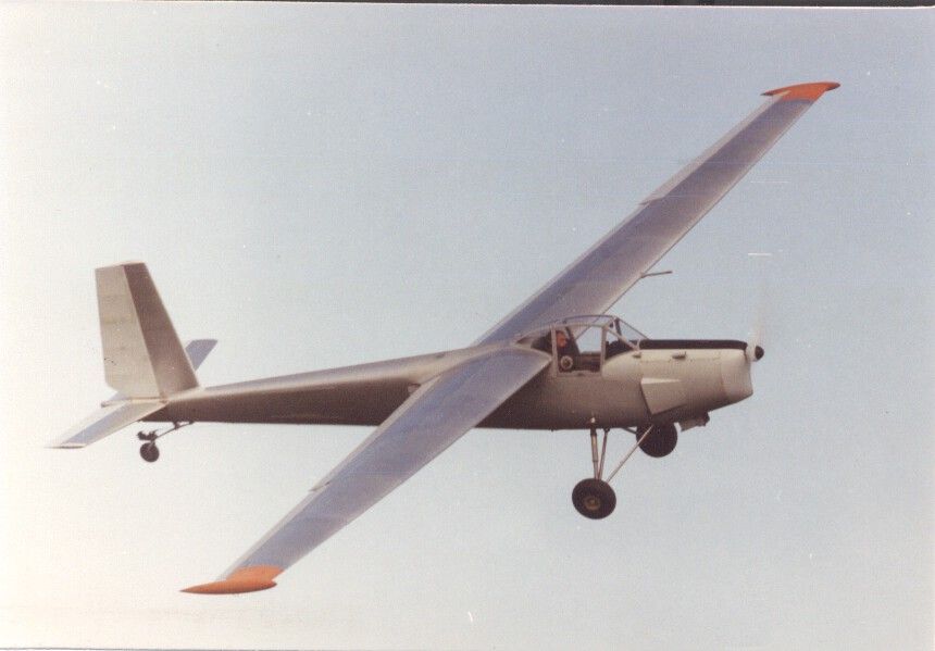

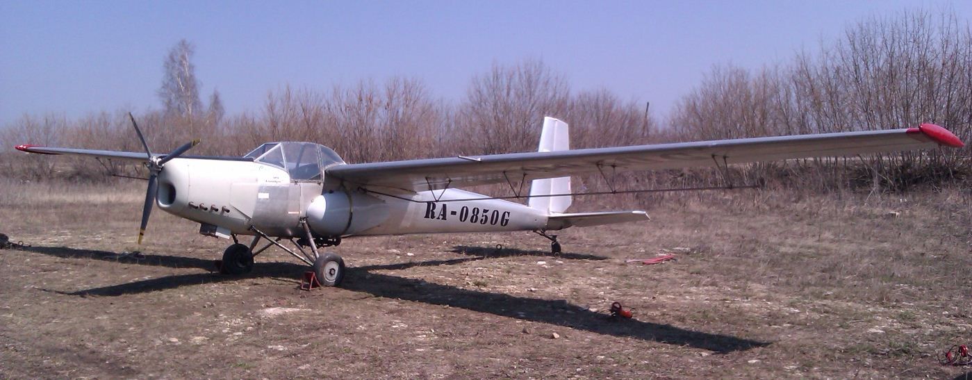

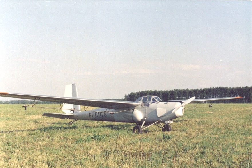

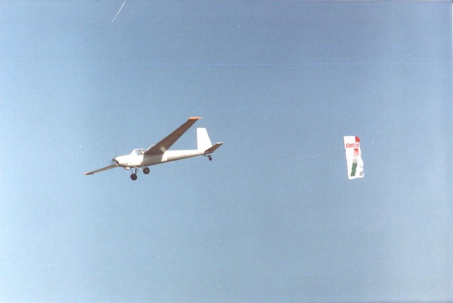

Хоть и работаю на Л-13ВВМ "Альбатрос" уже 16-й сезон.
Очень бы хотелось услышать Александра Д из Ульяновска о проблемах эксплуатирования этого аппарата с внушительным размахом, где он его прячет на зиму, как возит.  🙂
    137,6 КБ · Просмотры: 65

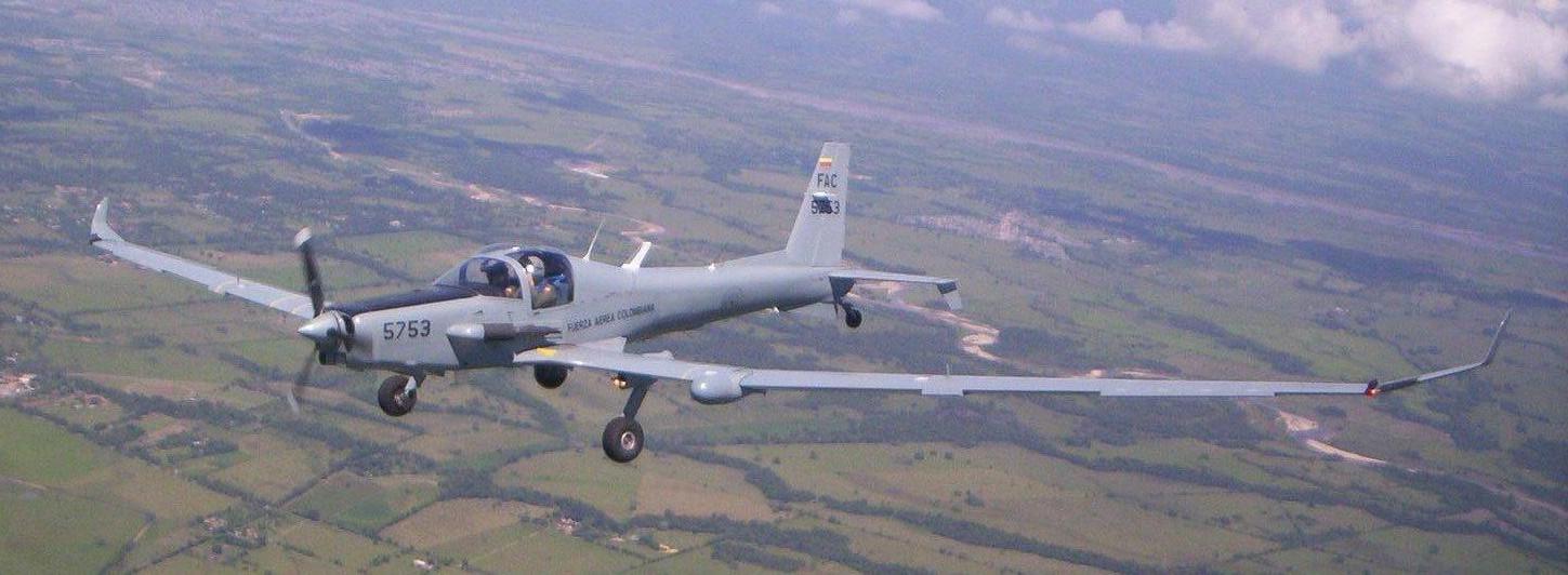

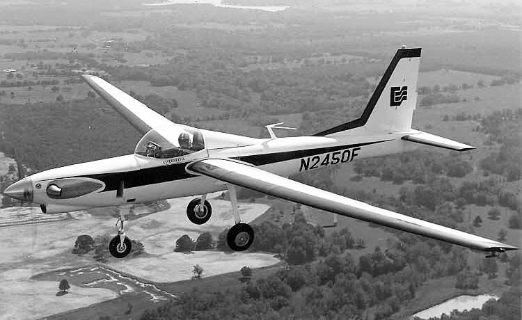

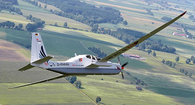

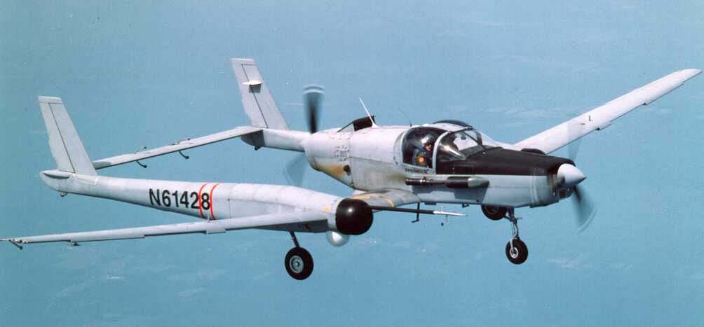

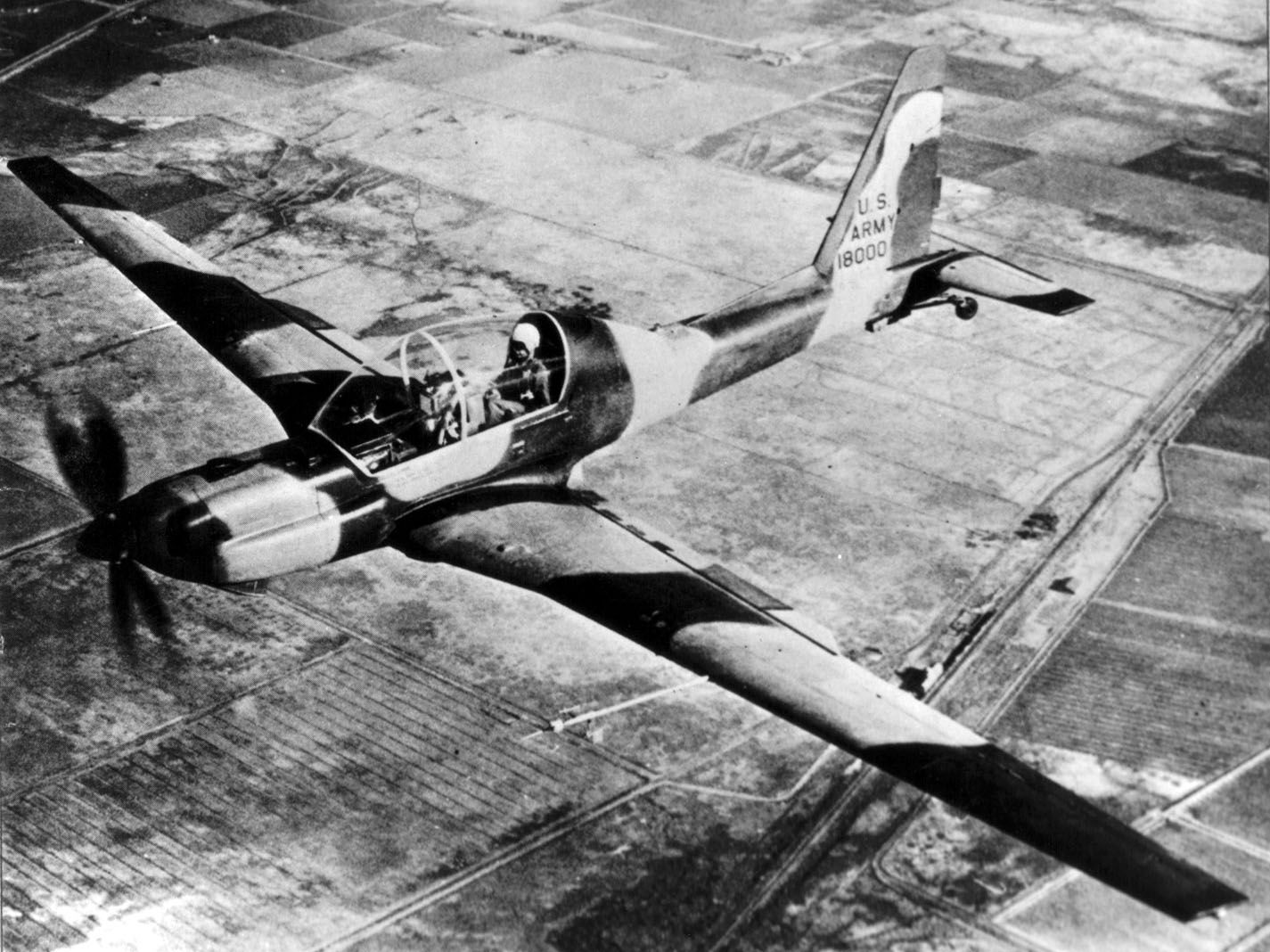

Немного интересных самолётов с приличным размахом. Не химики, но так и просятся низко полетать  ;D
    58,1 КБ · Просмотры: 67

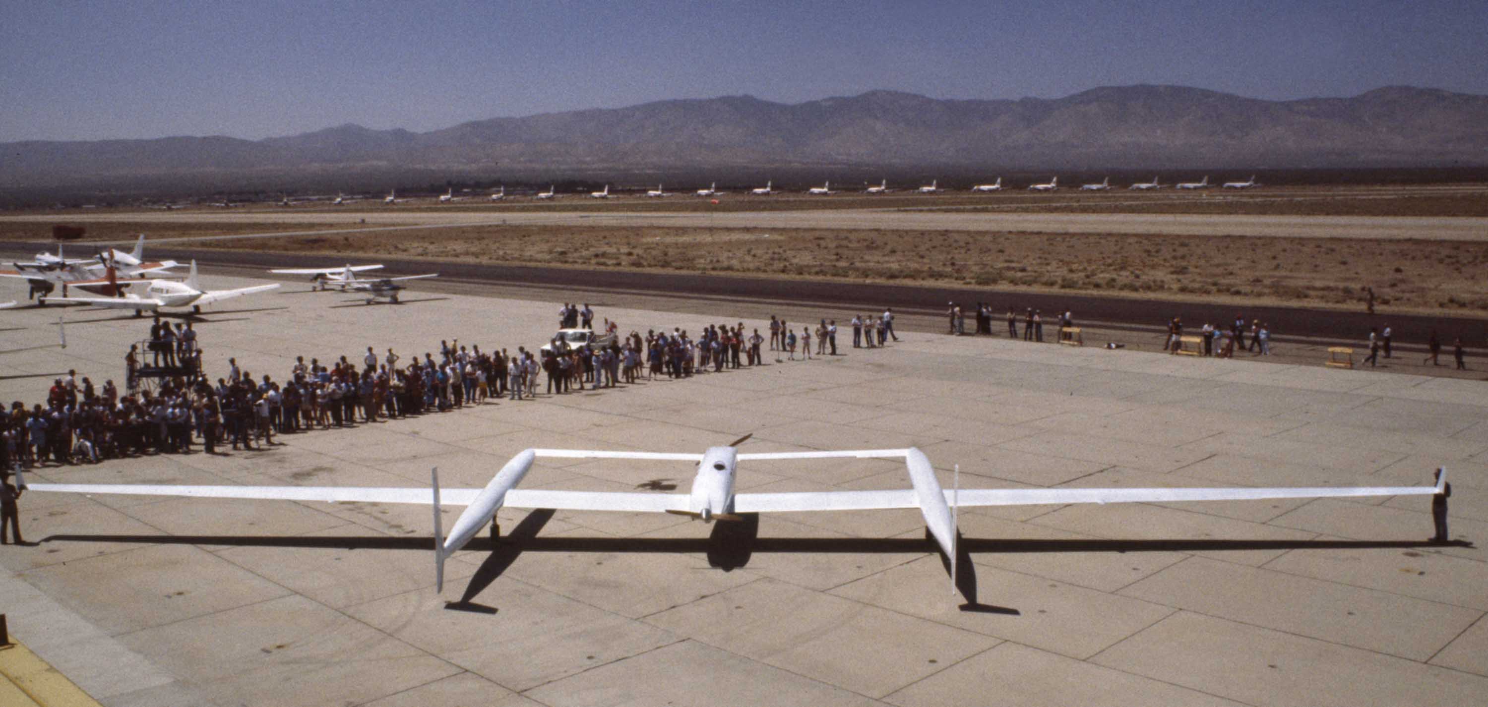

Из Вояджера вообще супер химик получился бы, тоны три жижи залил и сутки прыскай  ;D
    198,9 КБ · Просмотры: 70

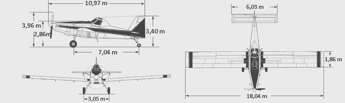

По величине размаха (удлиннение тоже не малое), чемпионом среди профи скорее всего будет AT-802A. Народ на западе понимает, что шире захватишь, больше нарубишь 🙂.

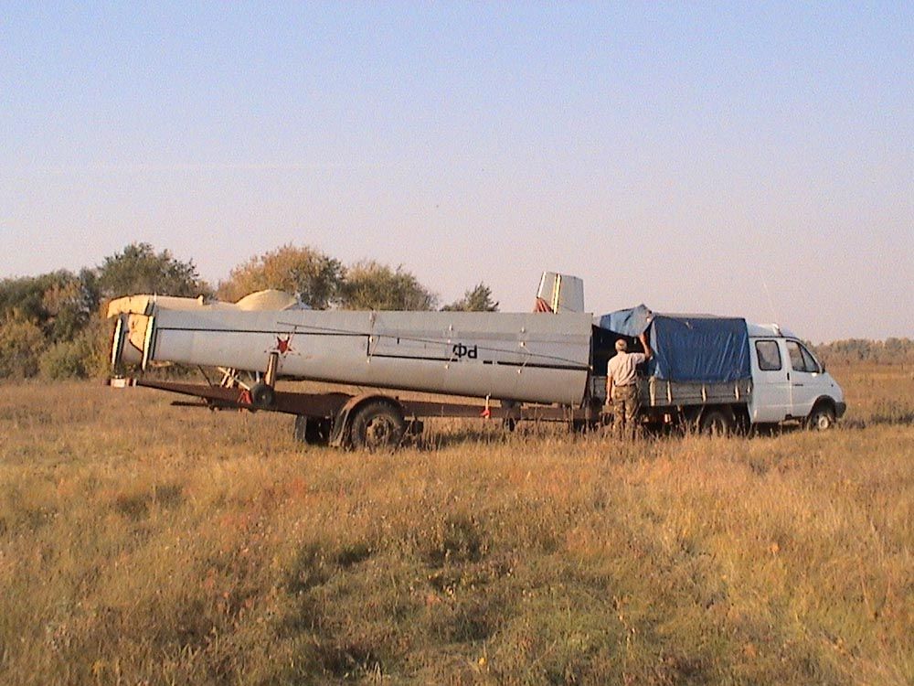

О самолете была информация здесь http://www.reaa.ru/cgi-bin/yabb/YaBB.pl?num=1260642480/0 -

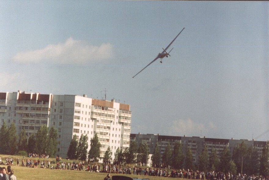

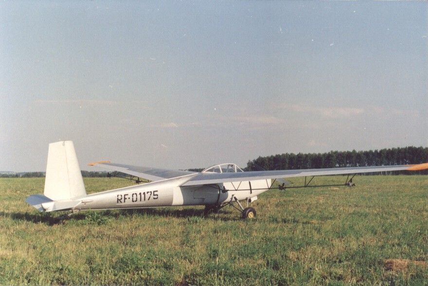

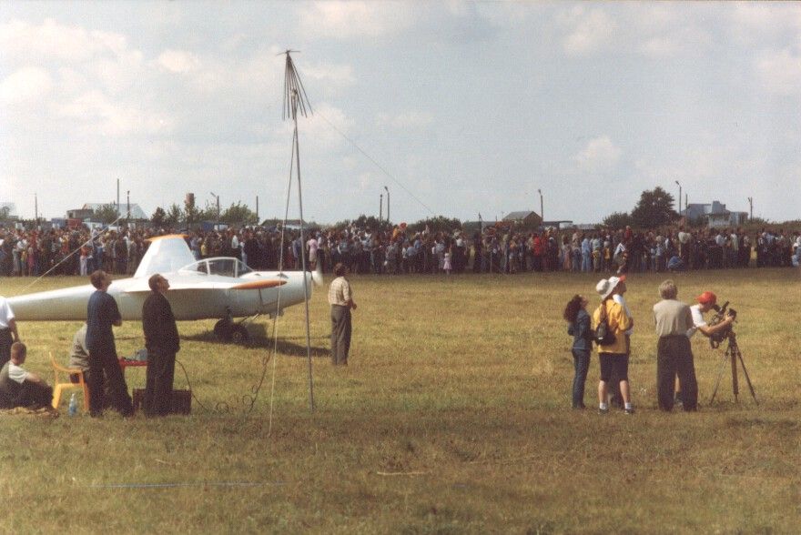

Возим на прицепе (зарегистрирован в ГАИ) за Газелью или УАЗиком, на зиму разбираем, храним  в теплом боксе. Проблем по эксплуатации больших нет, есть текучка, которую решаем планово-предупредительным ремонтом. Перешли на синтетическую ткань. Появляющиеся люфты в узлах шасси решаем ремонтными болтами и заменой ШСов
    72,8 КБ · Просмотры: 100
    85,1 КБ · Просмотры: 99
    45,8 КБ · Просмотры: 106
Спасибо, Александр. Консоль под восемь метров, два человека носят?  Бокс снимаете или свой?
