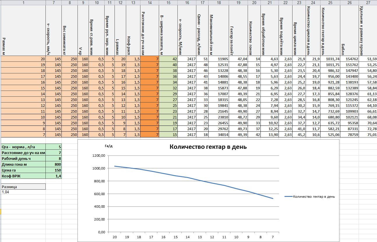

Вот график зависимости производительности от размаха, некоторого виртуального самолёта  с загрузкой 250 кг, при норме расхода 5 литров на га. Самолёт быстрый (всё таки 160 кобыл  ;D) 160 крейсер, на гоне 145, до аэродрома 7 км, гон 800м. Комментарии излишни

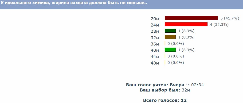

Появился голос за 40 метров ширины захвата, не первелись на Руси почитатели большого, барабанно-крылого  🙂
20 метров  соответствует примерно 9,5 м размаха, почти треть народа считает, что самолёт должен быть, как покладистая китаянка, небольшая, но весьма секси  🙂

Хочу заметить,что это расчет математический. На АХР (опрыскивание) 8ч.-это большая удача. На практике надо ориентироваться на утренние работы.А будут ли вечерние-как фишка ляжет,поэтому обращаю внимание тех, кто летает на "пластмассовых" самолетах-даже летом до восхода солнца они могут обледеневать (как ни странно даже летом).

Мне представляется табличка не совсем корректной.
1. Зависимость ширины захвата и размаха крыла вряд ли линейная, особенно при ВРЖ. Я так представляю, метров 4-6 от крайней крыльчатки. И если пр 7-ми метровом размахе Вы берёте захват 15 метров, то при 20-ти метровом будет около 30.
2. Самолёт с малым размахом будет работать с бочкой от кромки поля, максимум - соседнего, а не летать на площадку. Время подлёта разумно исключить.
3. Время разворота маленького будет значительно меньше времени разворота большого, а учитывая 800 метров гон, с данными параметрами это 20 секунд, сравнимо с потерей времени на разворот большого.
Ради справедливости замечу, что маленький будет работать на гоне с меньшей скоростью. Но даже при этих условиях их производительность может практически сравняться.
Большой размах у классических химиков вызван, я думаю, необходимостью использования подготовленной площадки. И время долёта там значительно выше. А раз эта величина растёт и оказывает влияние на производительность, логично делать самолёт с максимально большой грузоподъёмностью, дабы максимально нивелировать холостые пробеги. Отсюда и большой размах, и вынужденная потеря времени на разворотах.
P.S. Прошу сразу не пинать ногами, я не профи и хотелось бы услышать мнение практиков.
Согласен, но не совсем. От спутного следа тоже зависит. (можно слегка уменьшить наклон графика, я не претендую на абсолютную точность расчёта)
Касательно остальных вопросов, ранее  был произведен расчёт разных типов с разным временем долёта. Вы видимо недавно на ветке, если интересно читайте с 33 страницы.

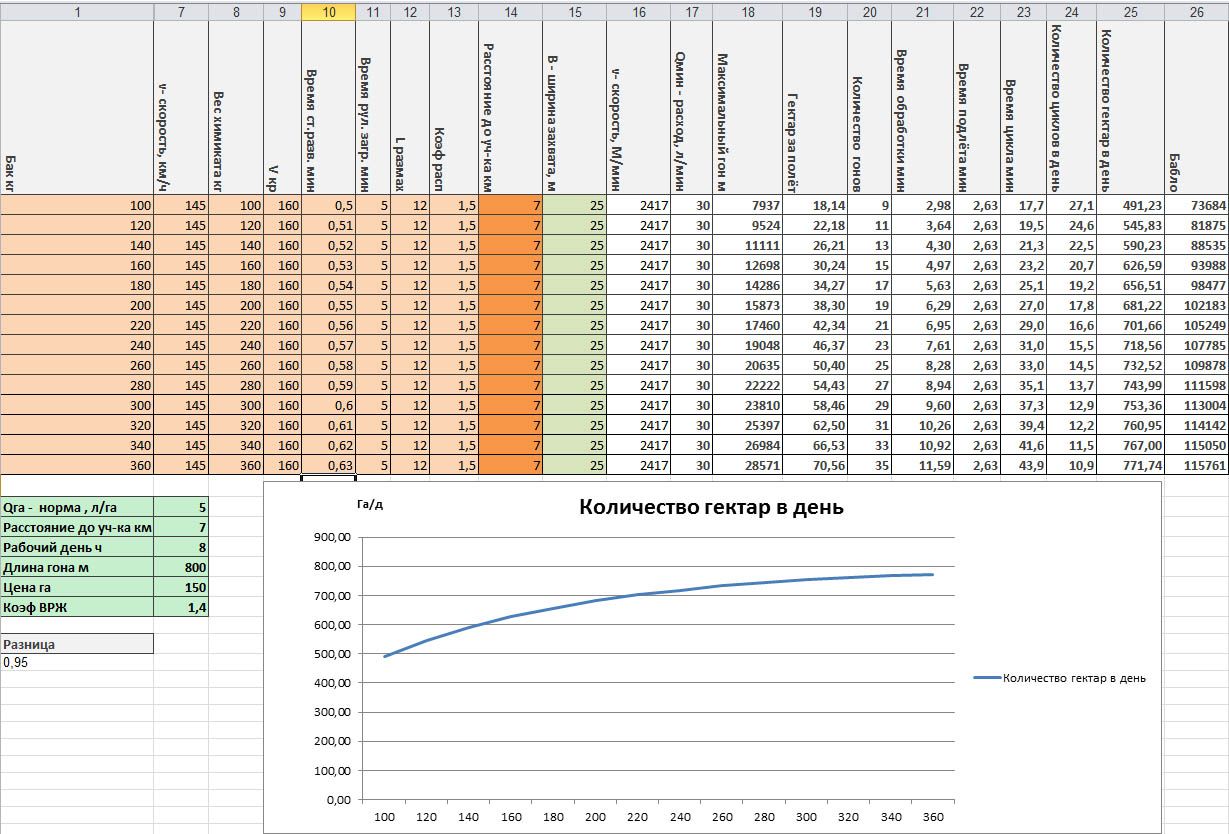

Кстати, пришла в голову мысль, что можно таким же образом, построить график зависимости производительности от загрузки, и таким образом понять, что для химика важнее бак или размах.  ;D
Время разворота накидывал по секунде при увеличении загрузки.

Кстати, накинули не по секунде, а по сотой минуты, а это несколько меньше ))
Но даже из этого графика видно, что увеличение загрузки в два раза со 180 до 360 кг даёт прирост прирост производительности менее 20%
В точку! А выше 350 судя по тенденции вообще прирост снижается. Я голосовал за 340, попал можно сказать в идеал  ;D

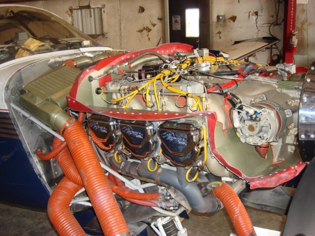

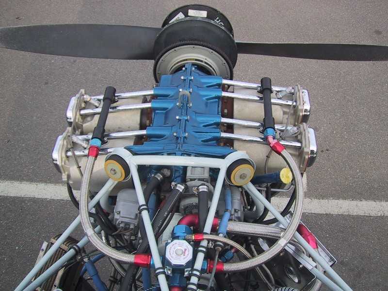

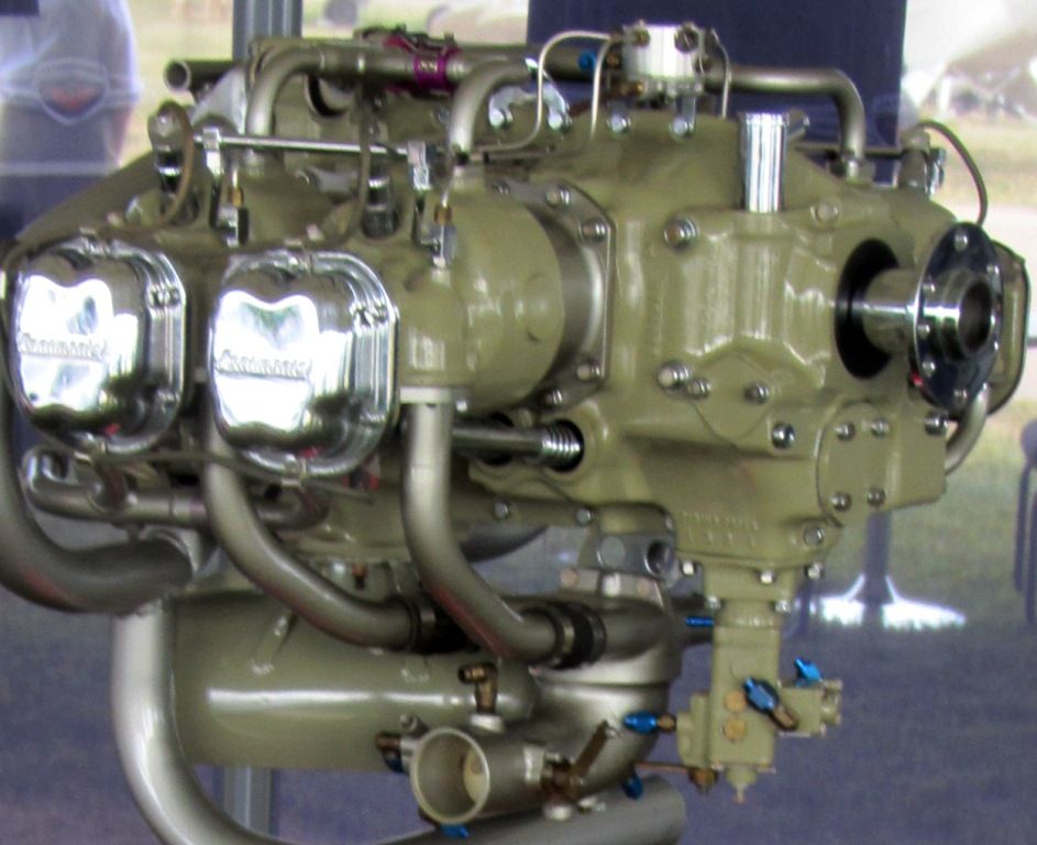

Немного отступлю от темы  🙂, мощность мотора выбирали обсуждали авиамоторы, способные работать на автобензине. Думаю вот эти не поперхнутся. Но редкие и дорогие , жуть!
Есть фирмочка в штатах занимается переделкой под водянку
http://www.liquidcooledairpower.com/cj-pricing.shtml
тоже не дёшево, но думаю повторябельно  🙂.
    89,8 КБ · Просмотры: 115

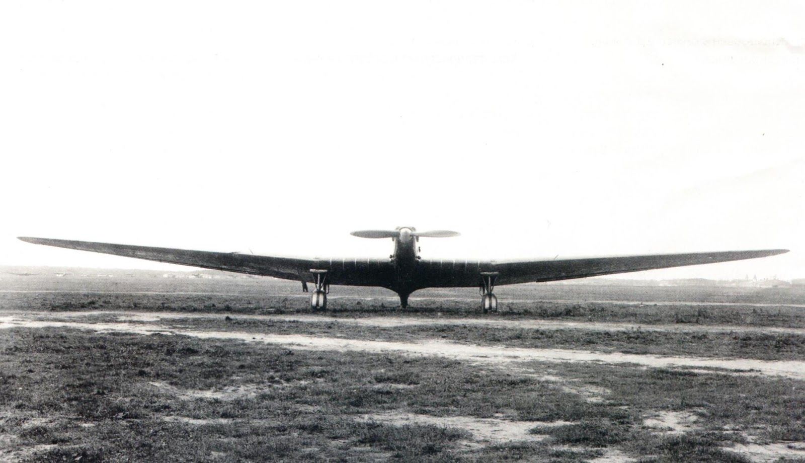

Вот неплохой аппарат под супер задачи, в Монино стоит, часть баков под химикат сошла бы. Кстати очень близкий по массово-мощностным показателям к Ан-2 самолёт.
И вообще, кто сказал что химбак должен быть в фюзеляже, глупость какая, Fred Weick - тоже мне гениальный конструктор  ;D
    163,8 КБ · Просмотры: 115
