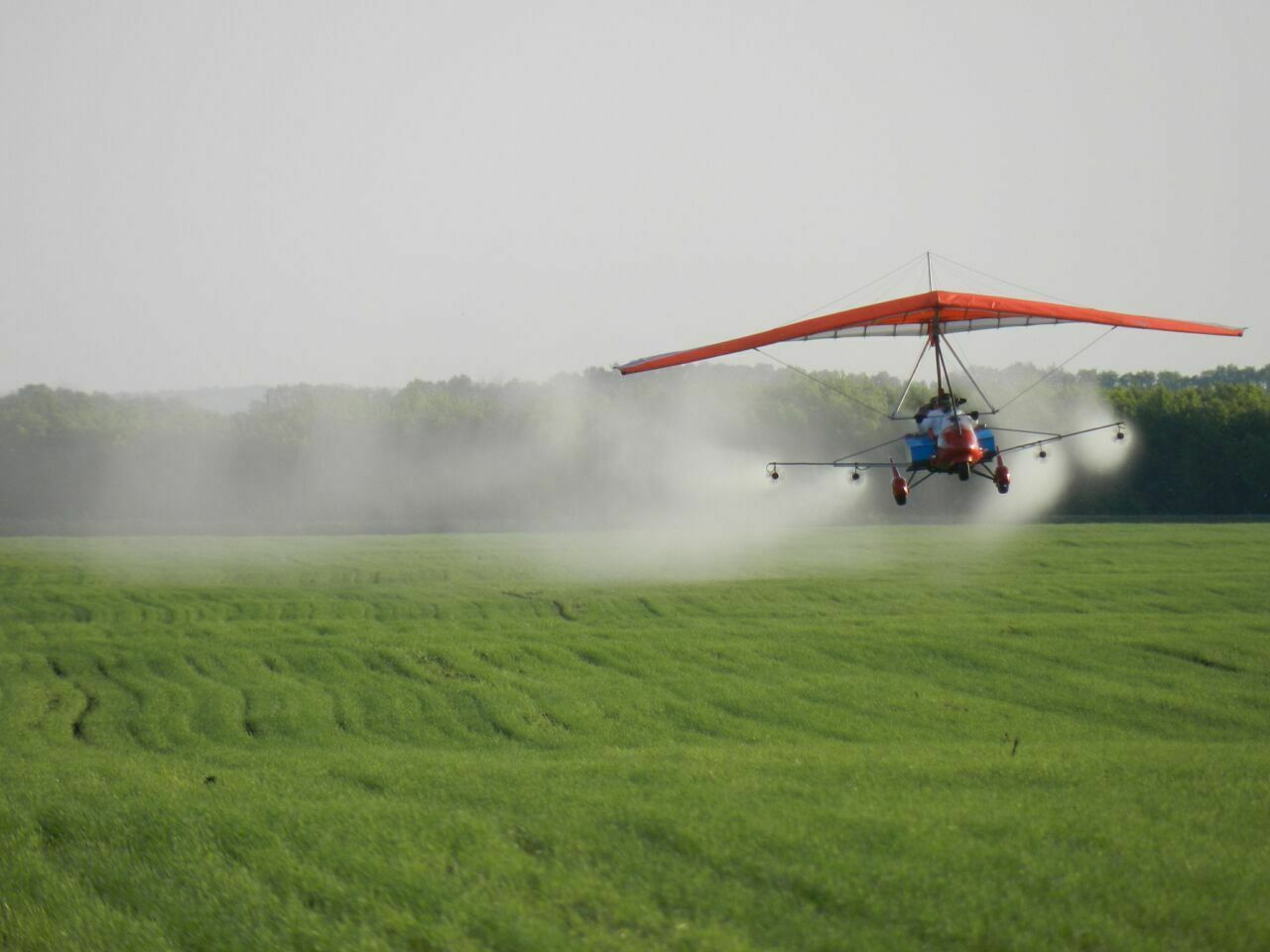

Голос за 36 метров мой, и обоснован он тем, что в июне сего года я отработал 3,5т. га гербецидом, с захватом 35 метров...
Тяжелый и быстрый дельталет Атом, скорость в гоне 110-130, 160 литров заправка, 4л/га. Агроном ходил-смотрел, и одобрил именно такую цифру захвата. Конечно, я прекрасно понимаю, что не слишком контролируемое мелкодисперсное облако и экология - разные понятия, но реалии требований заказчика именно таковы. Дефектов обработки нет, лесополосы целы.
Кстати, где-то в середине ветки коллега из Болгарии упоминал, что при расходе 1л/га и равномерной мелкой капле результаты очень неплохие. Конструкторам наверное стоит уделять внимание не только оптимизации массово-размерных параметров химического ЛА, но и надежности работы всего комплекса ,включая химсистему , поскольку нечетко работающий расходомер или забивающийся фильтр способны вынести мозг до такой степени, что про летные параметры думать некогда...

Снос выравнивает распределение химии по полю.
Не хочу умничать и спорить, но где -то выше участник из ближнего зарубежья говорил о том что одной из причин запрещения использовать авиацию у него на родине было то что химия разлетается на многие километры вокруг поля и тем губят экологию. И причиной как он видит было именно погоня за большой площадью захвата на гоне и самое главное не контролируемые завихрения которые и разбрасывали химикаты на эти километры.
У нас в Волгоградской области очень много примеров сгубленных посадок вокруг полей и власти еще несколько лет назад озаботились этой проблемой и думаю если кто-то "подскажет" почему это про происходит то меры могут принять не приятные для авиаторов.
А выдержать трек до метра пилот сможет? Человеческий фактор никто не отменил. Поэтому чем шире захват, тем больше можно оставить на перекрытие. Никогда не пробовали работать в полный штиль? Обязательно останутся огрехи, а если с боковым ветром (1-2м/с) картина совсем другая. Снос выравнивает распределение химии по полю.
Вообще то на экзамене в вузах у агрономов на вопрос в экзаменационном билете: каким должно быть перекрытие на опрыскивании, правильный ответ перекрытия быть не должно.Насчет обязательных огрехов в штиль не согласен. Если уж в штиль полосы,то одназначно не отрегулирована не настроена система аппаратура-ЛА, или не опытный,не умеющий работать на качество пилот. Кстати технические возможности самой аппаратуры очень важный момент.
Ширина захвата зависит от цели полета. Прополка, десикация и борьба с разными букашками - нужна разная ширина. Букашкам порой достаточно нанюхаться химии и есть эффект. К примеру, тля на горохе, луговой мотылек и прочие - можно УМО и шире захват. Прополка - ширина без пробелов. Определенно не ответить о точной цифре. Как то так думаю.
При таком сносе химии как у вас на фото просто невозможно не зацепить лесополосы и соседние поля. Другое дело, что применяемая химия не "воздействует" на лесополосы (береза более чувствительна чем клен и т.д.), а на соседних полях растет та-же культура.
Я с Вами согласен.
Я с Вами согласен.
Но похоже на этом форуме, включая "топкастера", это не интересует.

Коллеги, повторюсь, я прекрасно понимаю, что попытка сделать из химического ЛА аналог установки на базе турбины, которая выдает чуть ли не кубический километр тумана- это не совсем правильно, но таковы требования заказчика. С агромонстром в 38т.га нельзя не соглашаться.
Ветер от лесополосы, соседние поля тоже зерновые. Конечно на фото почти самая мелкая капля, и высота полета 4 метра. В других условиях капля крупнее,высота 1-2м, захват25, а то и 20 метров и снос минимален.
