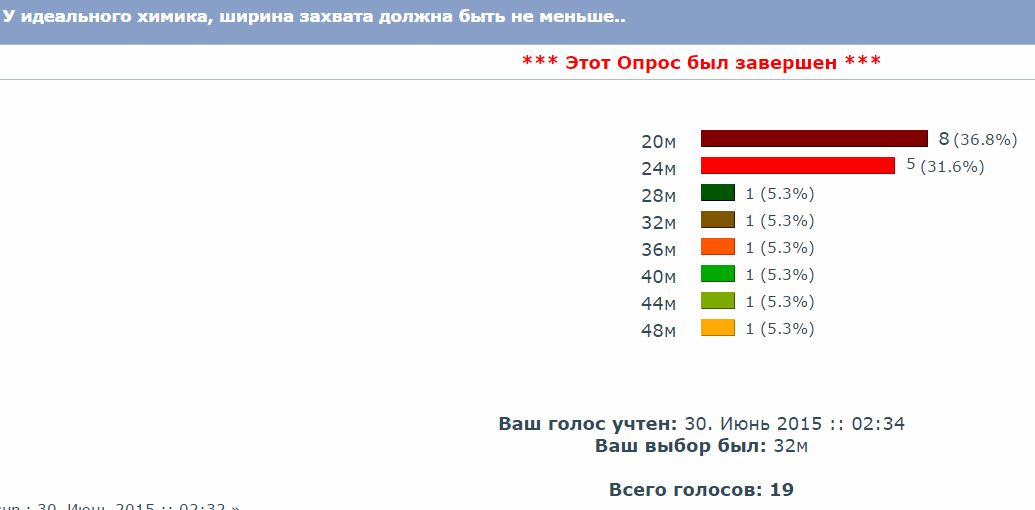

Опрос по выбору оптимального захвата для химика завершён, один голос из категории 24 переносится в категорию 20. Средняя величинна по опросу 24,6 метра, что соответствует в перерасчёте на размах 11,4 м.
Итак идеальный химик:
[highlight]Одномоторный низкоплан с прямоугольным крылом размахом 11,4м , оснащённый мотором 160 сил и баком на 250литров[/highlight]

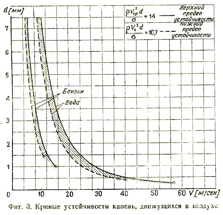

Есть ограничения и по скорости полёта, связанные с прочностью капель – при определённой скорости капли начинают разрушаться потоком и говорить о качестве обработки не приходится. В разных источниках даётся разбег по допустимой скорости внесения от 80 до 120 км/ч в зависимости от размера капель.

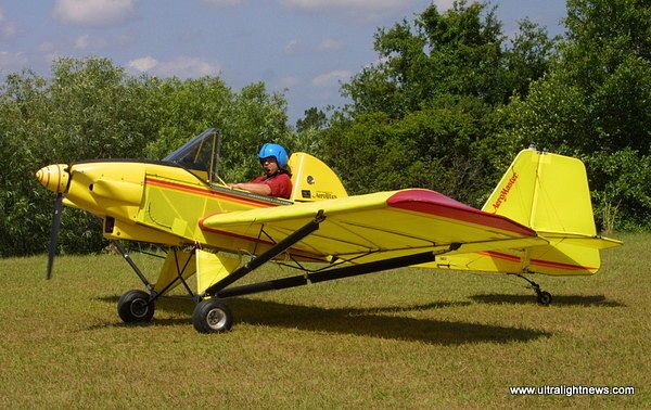

Как уже ранее озвучивалось  - самолет должен быть двухместным – подготовку кадров, проверки, облеты никто не отменял.
    119,9 КБ · Просмотры: 120
И какой, по вашему мнению, должен быть размах крыла, у самолёта?
Размах зависит от размера полей, у казахов на целине наверно точно можно гонять на Ту-134 СХ (тут писали что есть такой :-?) а вот у нас поля 38га начиная и лучшим вариантом будет Пилигрим или вот то что на снимке, удароремонтопригодные  трубкотряпичные. Только не дельты, они же с балансирным управлением, им тоже простор нужен.млм. не в обиду дельтохимикам, химичить на дельте это нужно быть одаренным пилотом, а их очень мало на наши  обьемы

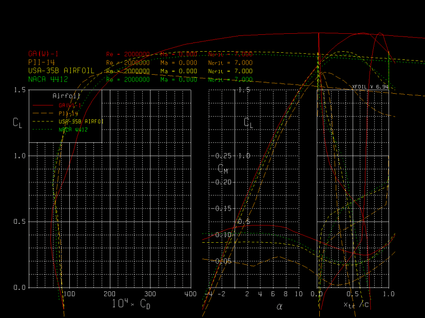

Выбор профиля крыла.
Так как химик трудится на режиме ~50% полёт на гоне и 50% на развороте, желательно, чтобы профиль имел хорошие характеристики на больших углах атаки а также плавный срыв.
На диаграмме приведены сравнительные данные профилей РII-14, NACA 4412, USA-35b и GA(W)-1.
Характеристики определены при одинаковых условиях.
Как видим, профиль GA(W)-1 имеет лучшие характеристики на малых углах атаки, при условии обеспечения ламинарного обтекания, больший Cy max и приблизительно одинаковую плавную  форму зависимости Cy от угла атаки с профилями NACA 4412 и USA-35B. Самолет с профилем GA будет быстро лететь, иметь меньшую скорость сваливания, при одинаковой нагрузке на крыло, но значительно проиграет в скороподъемности и на вираже самолету с профилями  NACA 4412, USA-35B и PII-14. Большое значение момента  у GA тоже не способствует росту аэродинамического качества.
Старые профили менее чувствительные к искажению геометрии, загрязнению.
    45,9 КБ · Просмотры: 126

Судя по графику УМО мало чуствительно к дроблению капли.

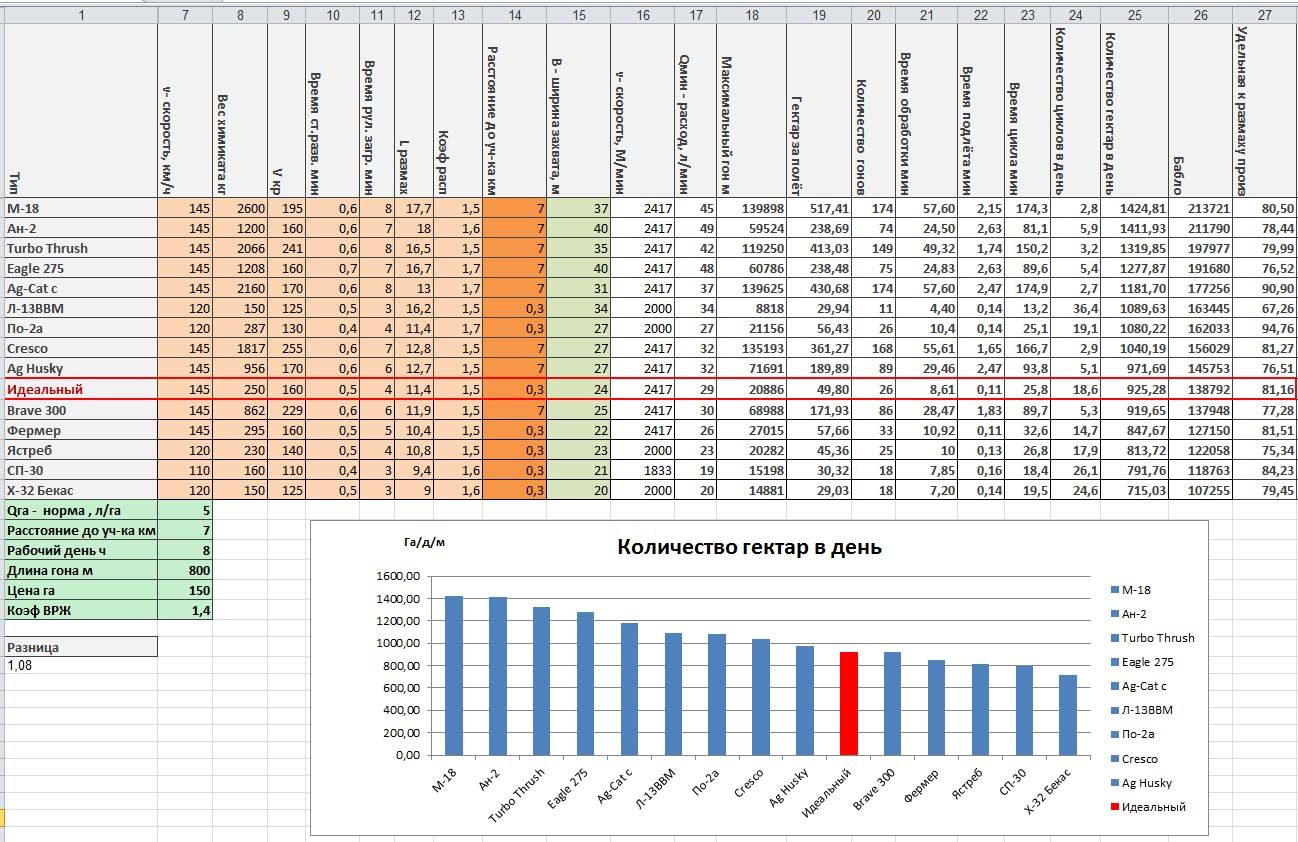

Вот как  будет выглядеть наш, так сказать, идеальный химик на фоне конкурентов.
    202,3 КБ · Просмотры: 77
