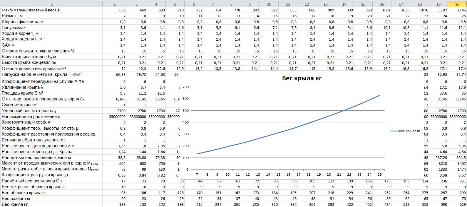

Итак, я таки сподвигнулся и посчитал, по формулам Пульхрова и Строганова, как будет изменятся вес крыла в зависимости от размаха. Исходные видно в таблице, один и тот-же самолёт, растёт только размах. Конструкторов прошу не судить строго, ибо формулы эмпирические и больше заточены под расчёт более крупной техники, но думаю что-то близко к телу. Чуть позже сделаю расчёт оптимального удлиннения.

Конечно при выборе, размаха аппарата, всплывает много вопросов эксплутационного характера, как то хранение, разборка, транспортировка. Скажем так, крыло должно разбираться так, чтоб два человека могли таскать консоли. При размахе в 15 метров полукрыло получается 155 кило, т.е. по 77 кило на брата, что вполне носибельно. Следующим опросом хочу определить насколько актуально, чтоб идеальный химик помещался в гараж 6х4  ;D

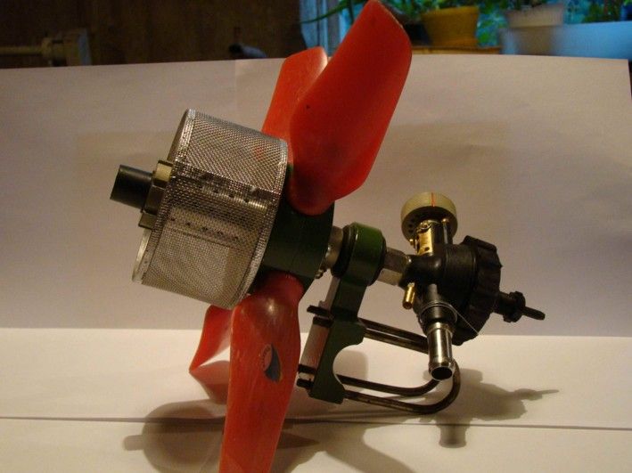

ВРЖ - клон Гулявинской аппаратуры
http://www.reaa.ru/cgi-bin/yabb/YaBB.pl?num=1324908495
мелкая капля, которую надо использовать, руководствуясь здравым смыслом, достигается близкой к максимальной частотой вращения и "добиванием" капли лопатками, расположенными за барабаном (вариант А по ссылке).
77 - носибельно???

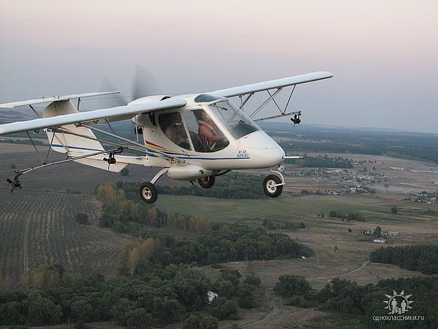

Может, для скандинавов и да. Но нам как-то ближе корейцы и китайцы. Консоль крыла Бекаса весит 20,5-22,5. Я бы не сказал, что она сильно легкая. Малейший ветерок увеличивает усилия в разы. А если еще посчитать количество случаев, когда порывом ветра консоль било о разные предметы...
Еще почему-то совсем не принимается во внимание чувствительность к болтанке при большом удлинении и повышенном Су по альфа.
Потому что это не основопологающий фактор, к тому же на чуствительность больше влияет нагрузка на крыло.
