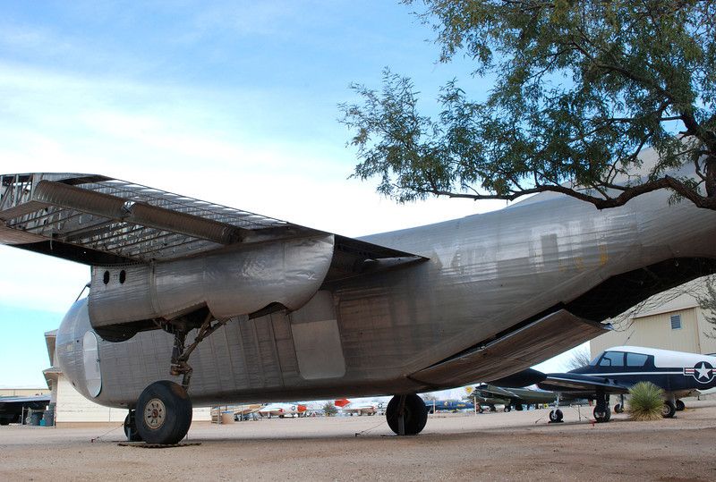

    92,2 КБ · Просмотры: 83
Это был не цельностальной самолёт, он был обшит тканью, которая регулярно рвалась о необработанные напильником заусенцы конструкции.
За то всё остальное - Чугун(ну пусть и Нерж), и замете летал! ;D ;D ;D Так что главное, как приготовить.

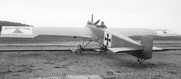

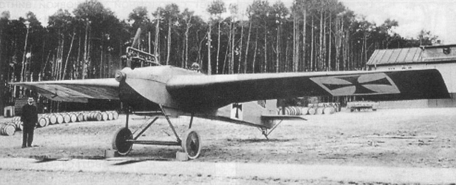

"Жестяной осёл" Хуго  1915. Первый в мире цельнометалический, из железа!
