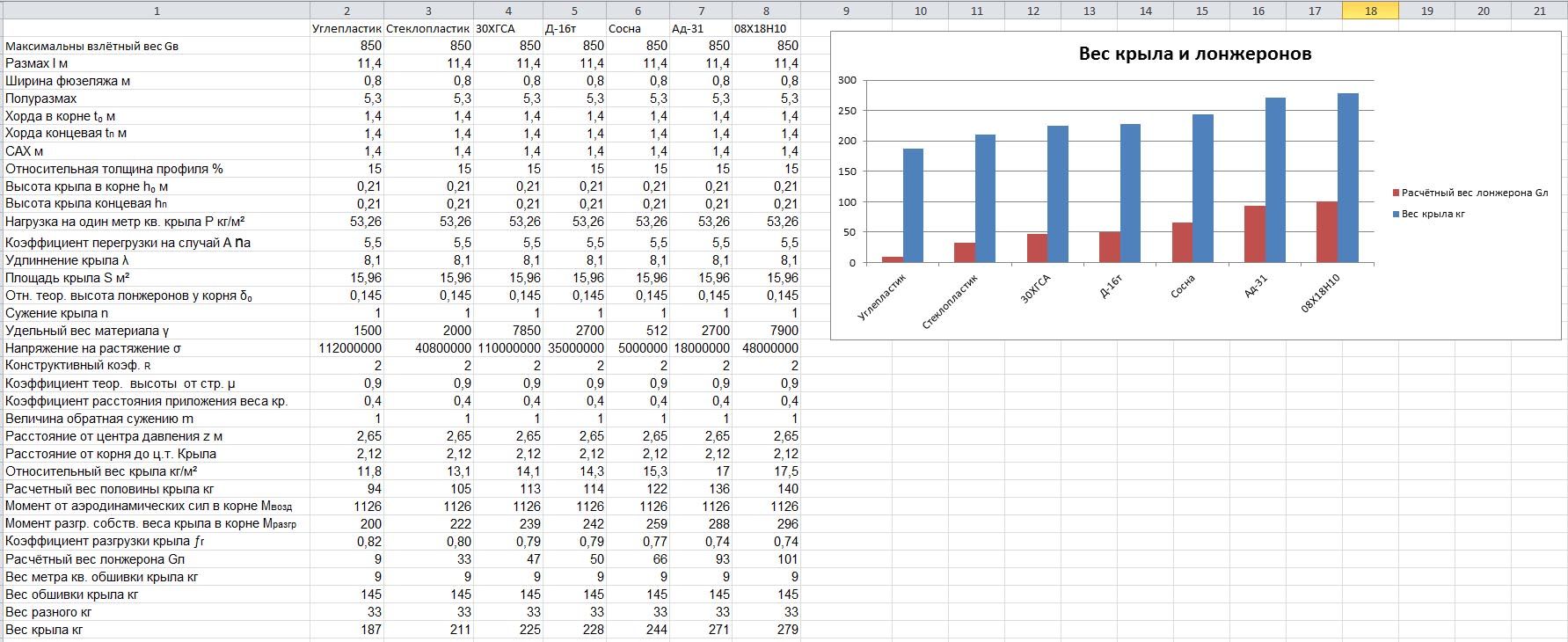

Вот что получается, примерно, по различным материалам по весу лонжерона. Конечно композиты рулят, однако и воняют в производстве тоже не слабо. Классическое композиторство подразумевает очень недешёвую оснастку соизмеримую со стоимостью самолёта, а то и больше. Мне если чесно последнее время всё же дюралевые конструкции больше нравятся, аля СН. Если скажем повторить подвиг В.П. Лапшина, и замутить крыло из Ад-31, то лонжерон будет весить всего 93кг  🙂, зато какие технологические возможности открываются, аргонно дуговые  🙂, да и коррозионная стойкость у него выше. Из стали тоже заманчиво, как на Ишаке, и легче чем из дюраля выходит, но труба эта нынче в сортаменте редка и не дёшева.
Сосна авиационного качества - тоже редкость не малая, по крайней мере в наших краях. В поцессе эксплуатации, требует очень внимательного отношения в плане намокания и гниения, ну и обшивки только ткань, фанера (тоже редкость), может где-то тонкий стеклопластик (в неответственных). При хранении под открытым небом ресурс не велик.

Уже обсуждаем! Без конструкции крыла профиль не выбрать. Без профиля механизацию и т.д.. Определимся с крылом обсудим фюзеляж. Конструкция крыла может отличатся от фюзеляжа.

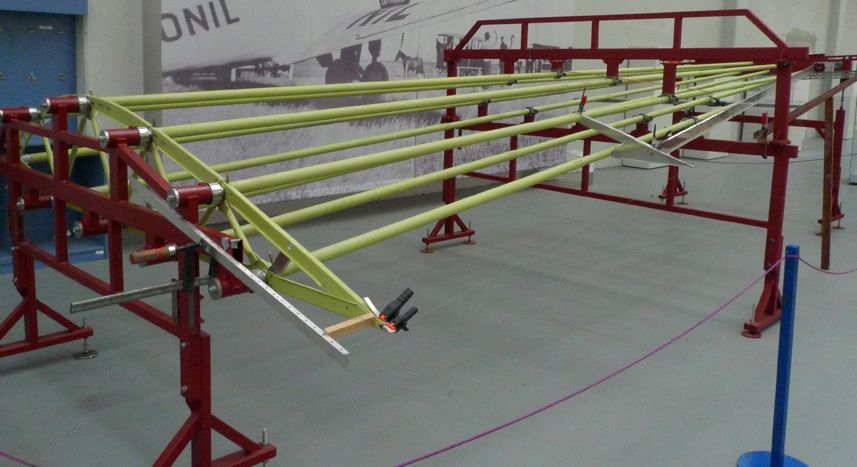

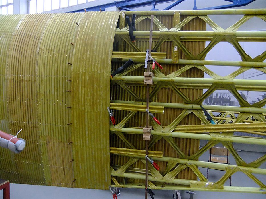

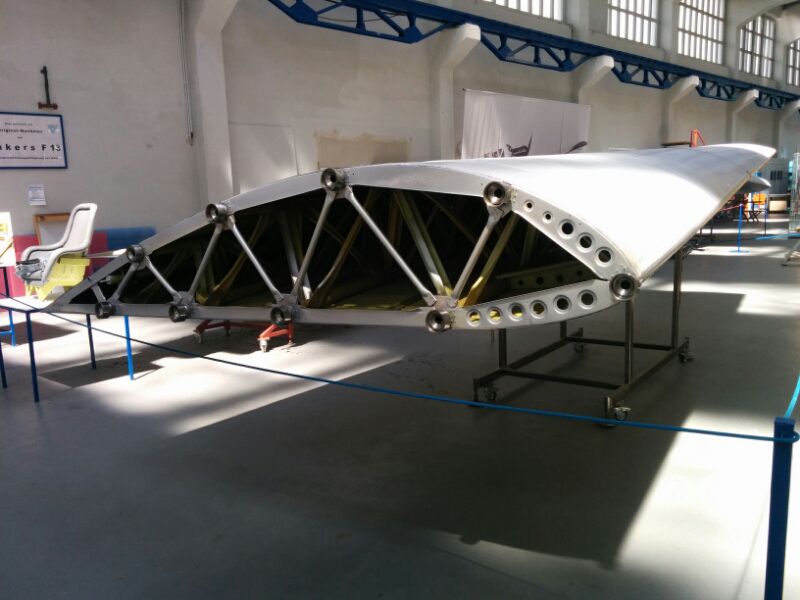

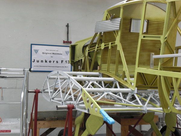

Как вам такая конструкция, крыла идеального?
    57 КБ · Просмотры: 91
    134,9 КБ · Просмотры: 90
    54,2 КБ · Просмотры: 111
Оснастка
    207,6 КБ · Просмотры: 126
    60,8 КБ · Просмотры: 131
Хуго, конечно, пионер, но от подобных конструкций давно отказались из-за высокой трудоемкости. А крыло Бекаса собирают просто на козелках, без всяких стапелей.

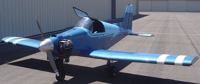

Сделаю небольшой обзор по низкопланам.
Итак Teenie Two одноместный (есть двух) дюраль
150 часов собирать, 60 летают, цена кита планера $10,700
