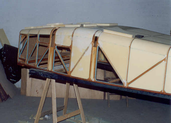

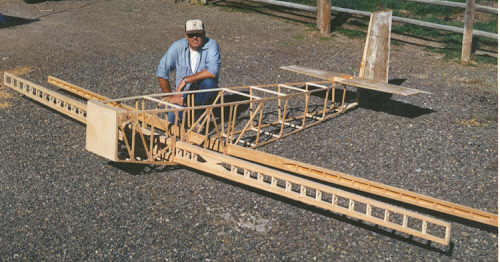

KR-2 одноместные и двухместные дерево
1000 часов собирать, 1250 летают, цена пресобранного кита планера $8500
Самый распостанённый!
    157,9 КБ · Просмотры: 100
    24,9 КБ · Просмотры: 96
    218,1 КБ · Просмотры: 100

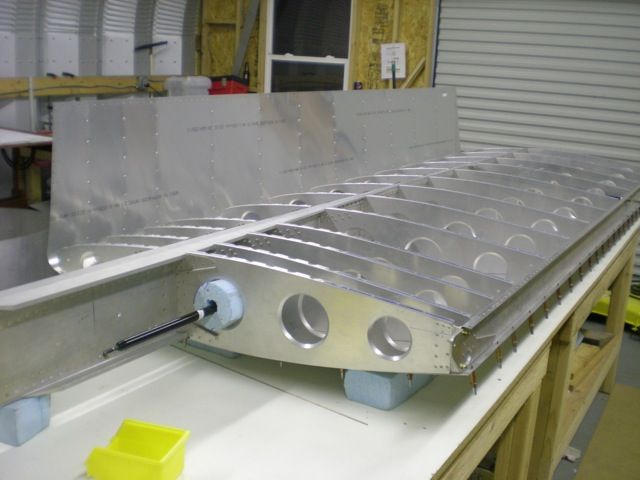

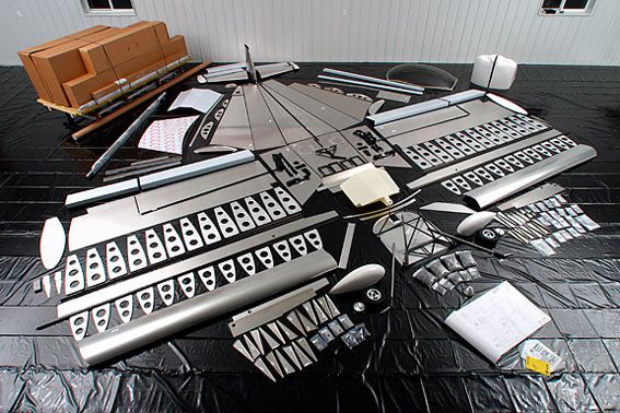

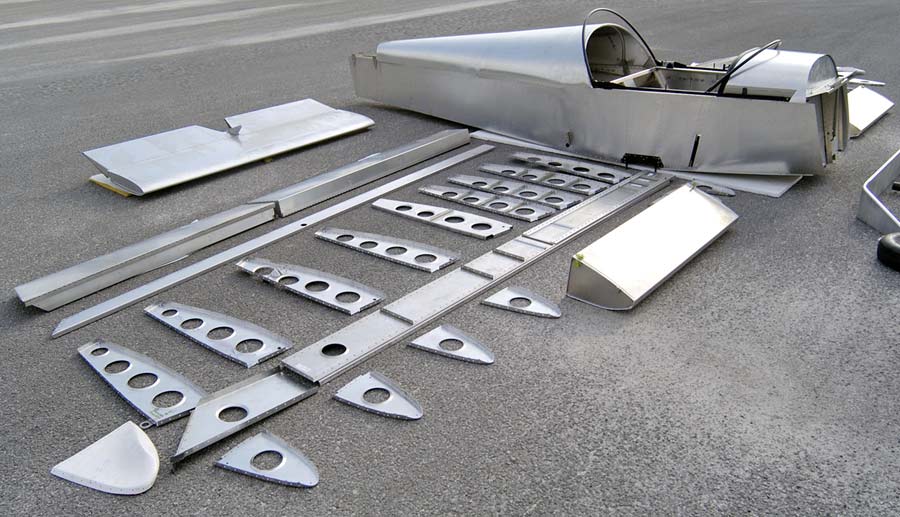

Sonex двухместный дюраль
700 часов собирать, 50 летают, цена кита планера. $11,985
На мой взгляд достойный пример для подражания.
    47,2 КБ · Просмотры: 138
    68,4 КБ · Просмотры: 134
    39,6 КБ · Просмотры: 97

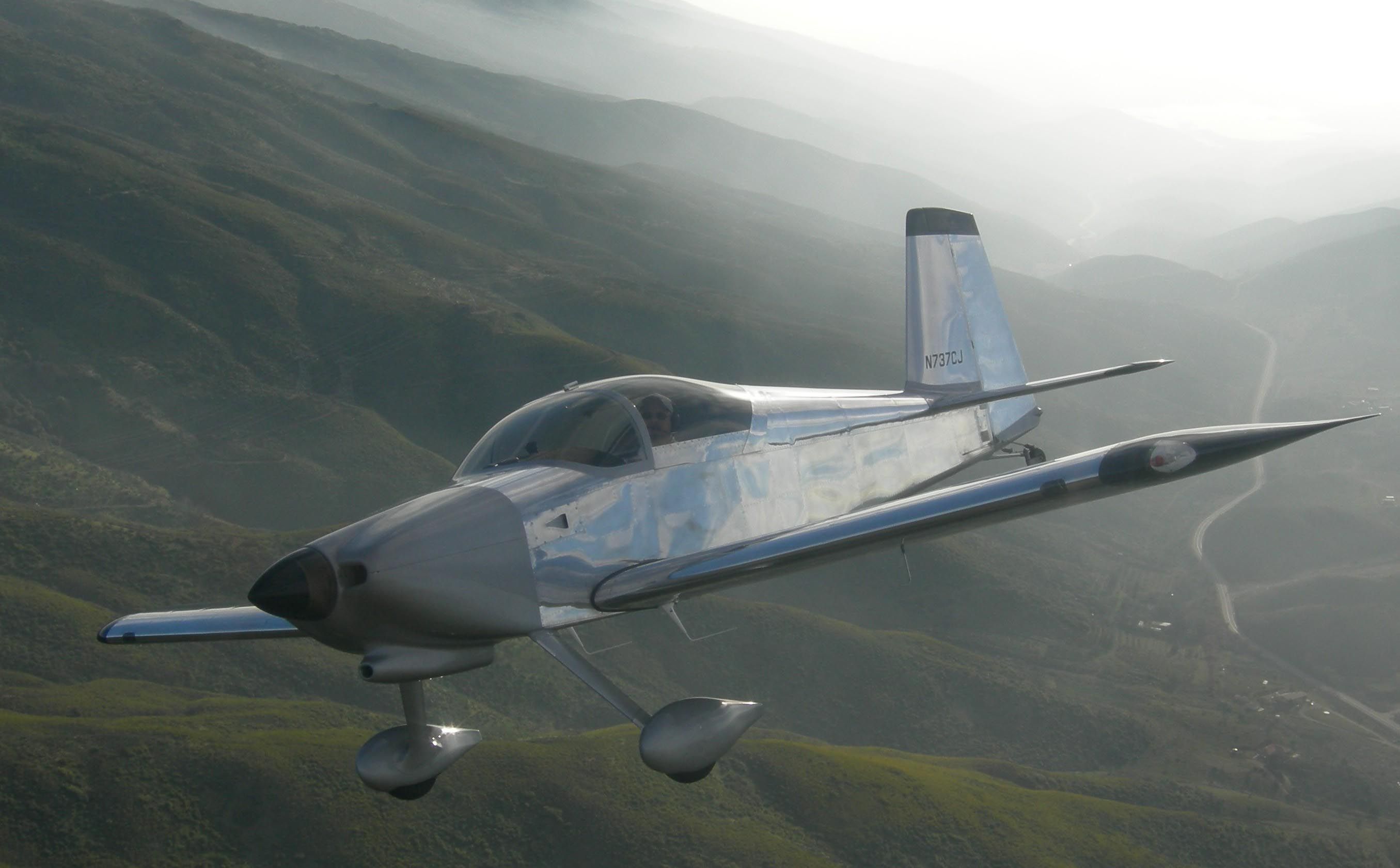

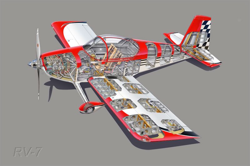

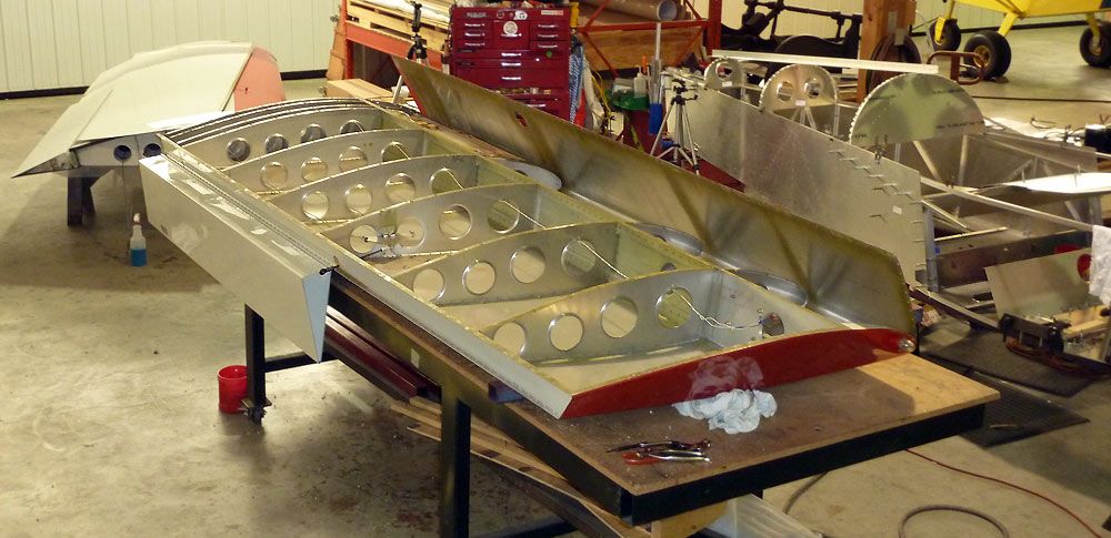

RV-7 двухместный дюраль
1500 часов собирать, 18 летают, цена кита планера.. $17,075
На треть дороже и в два раза более трудоёмкий в сборке чем Сонекс
    210 КБ · Просмотры: 111
    51,5 КБ · Просмотры: 98

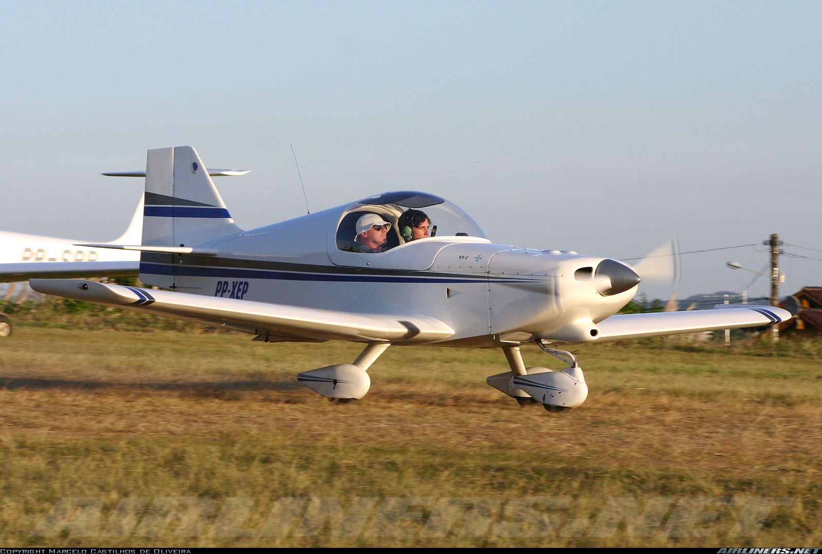

Zodiac CH 601 двухместный дюраль
750 часов собирать, 40 летают, цена кита планера. $12,620
Чуть дороже, чуть более трудоёмкий, и чуть менее популярный (ведь это Америка) чем Сонекс.
    41,9 КБ · Просмотры: 147
    94,8 КБ · Просмотры: 103
    82,8 КБ · Просмотры: 95

Речь не о том, чтоб на Сонексе химичить. Речь о том какую технологию использовать в конструкции идеального химика! А следовательно определится с материалом лонжерона. Голосуем за то, из чего строить, обсуждаем технологию строительства.

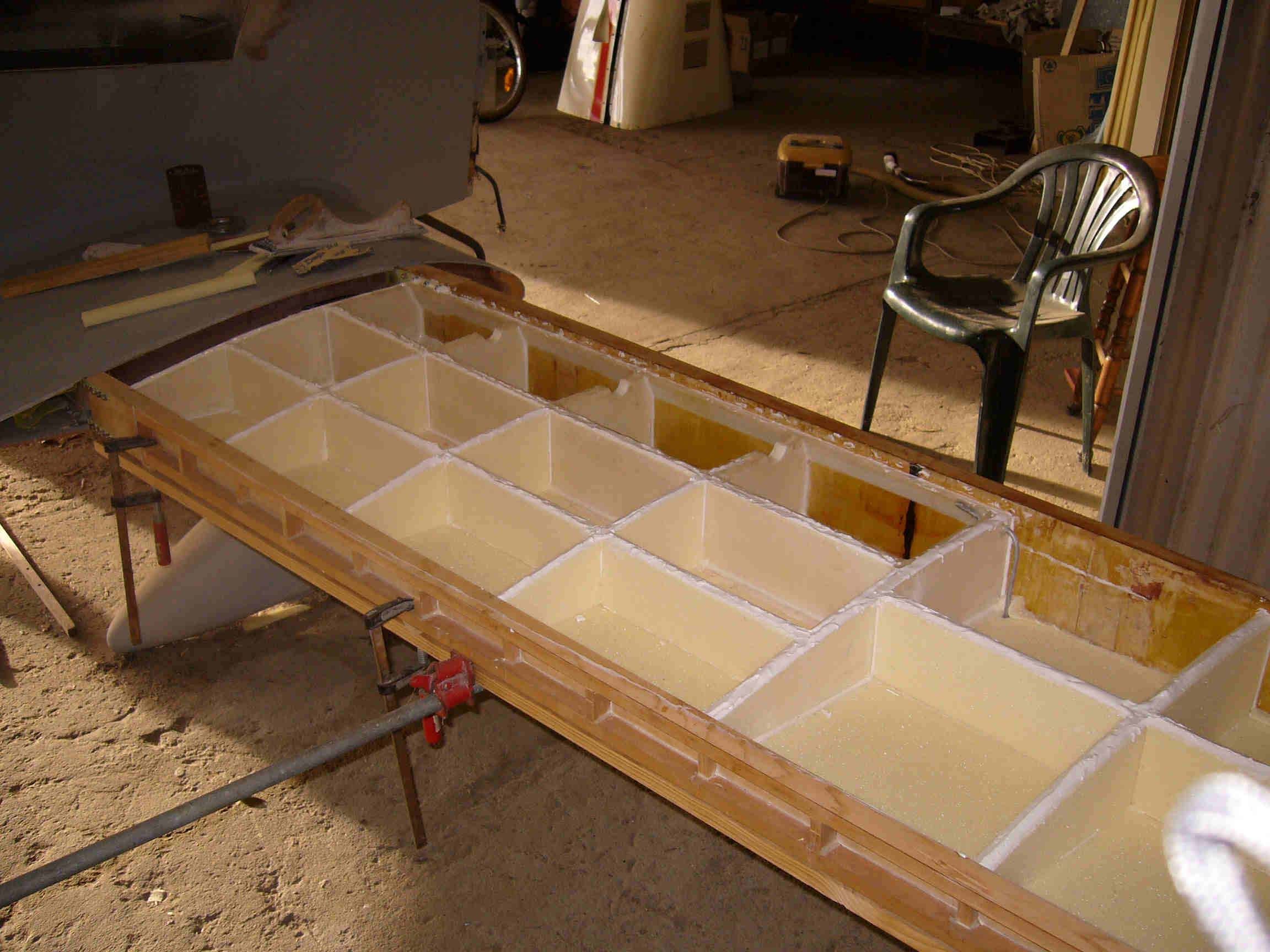

Если немного проанализировать представленные самолёты из журнала КитПлэйнс, то очивидно, что основным фактором влияющим на количество построенных является доступность материала и как следствие цена. Больше всего построено деревянного  KR-2, почему? Цена пресобранного кита чуть меньше Сонекса, трудозатрат указано 1000часов, т.е. больше Сонекса. А количество построенных в 20раз больше. Мне кажется нужно присматриватся к материалам в ближайших магазинах!
    29,2 КБ · Просмотры: 129
