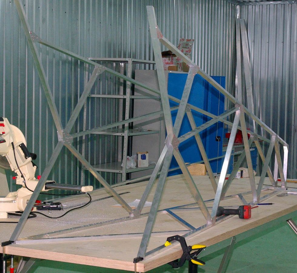

Остаётся алюминий. Прокат доступен Ад-31т, лист 1105АН2 (что это?), АМГ-2, АМЦМ. Примеры строительства самолётов из этих доступных сплавов есть, но они как правило тоже подкосные. Закладывая чуть большый коэфициент запаса прочности можно рискнуть и замахнутся на свободнонесущий!
Если к примеру, в корне применить очень толстый профиль 21% , то вес лонжерона может быть как у деревянного.

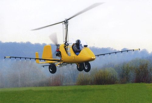

Мы поставляем автожиры, например, Сельхозник с хим оборудованием обошелся в 1600т.руб. Автожир тем и хорош, что не нужен авиационный мотор, он же летает в безопасном режиме авторотации, а конверсия из Владика пока доступна! Отработал на химии - убери бак, летай троем!
@ rus

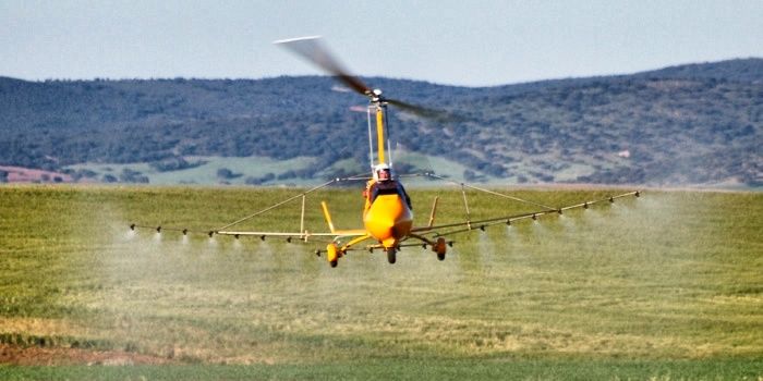

Доброго дня, а нет ли случайно фотографий автожиров на химии?
Вот иностранные в 3 - 4 раза дороже.

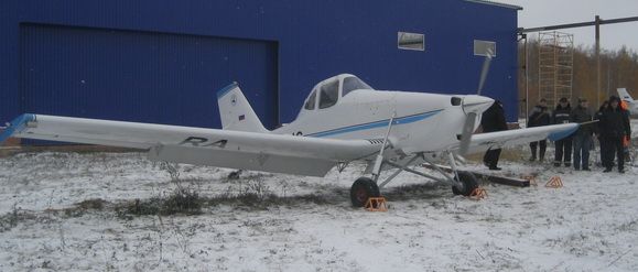

Хотя если делать самолет с лайком 160л.с. и на 250л бак, то это по-любому техника дорогая и не для пилотов с корочками СЛА-шников, так что там и сертификация и продажа за рубеж - все как положено должно быть сделано. Вот как ни крути получается Фермер. Мвеновцы именно по этому пути пошли. То что он трудный и долгий, это уж не их вина. Делают они все по-уму.

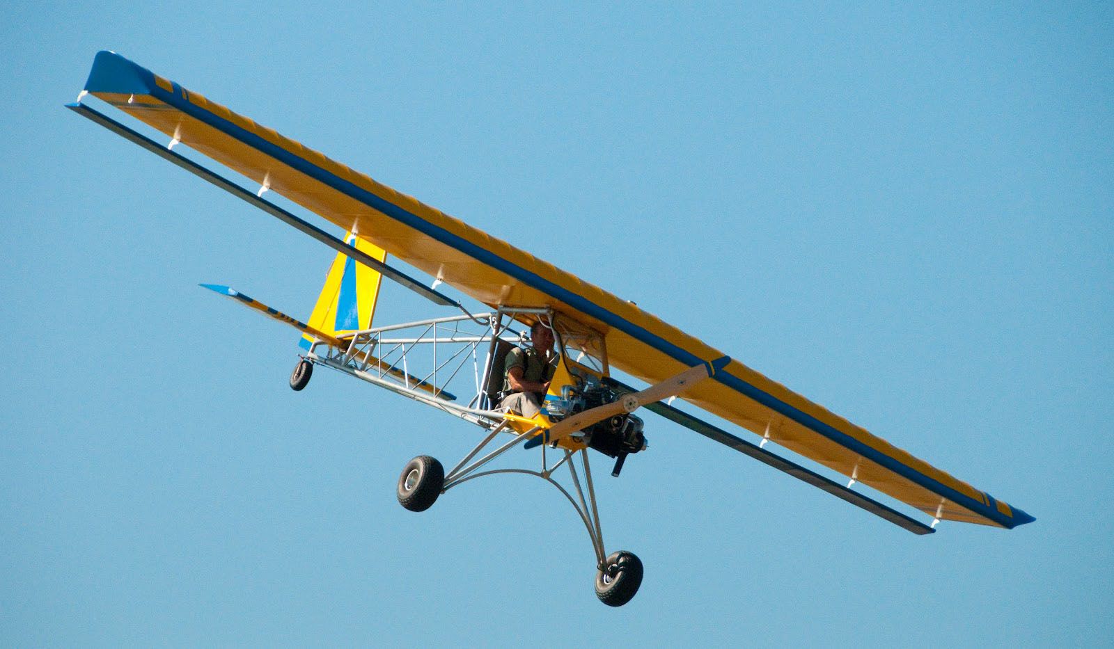

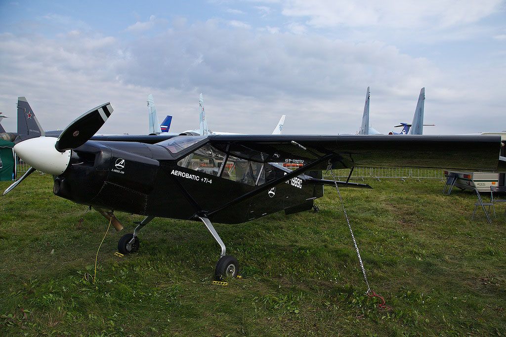

Они зимой испытали новый самолет - свободнонесущий с мотором 300л.с. Как то мало о нем говорят, а ведь это именно и есть воплощение идеального химика.
    25,7 КБ · Просмотры: 84

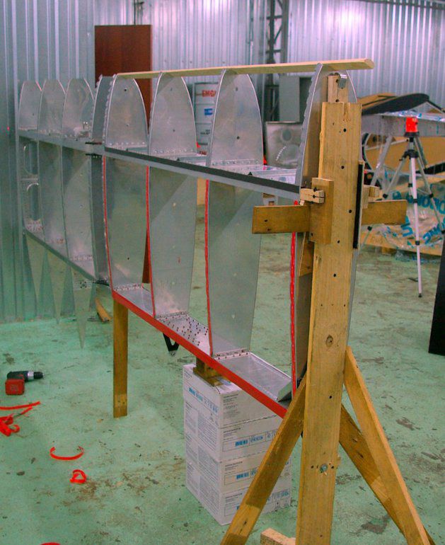

Вот самолёт построенный из Ад-31 и алюкобонда. Ларос-100 Владимира Павловича.

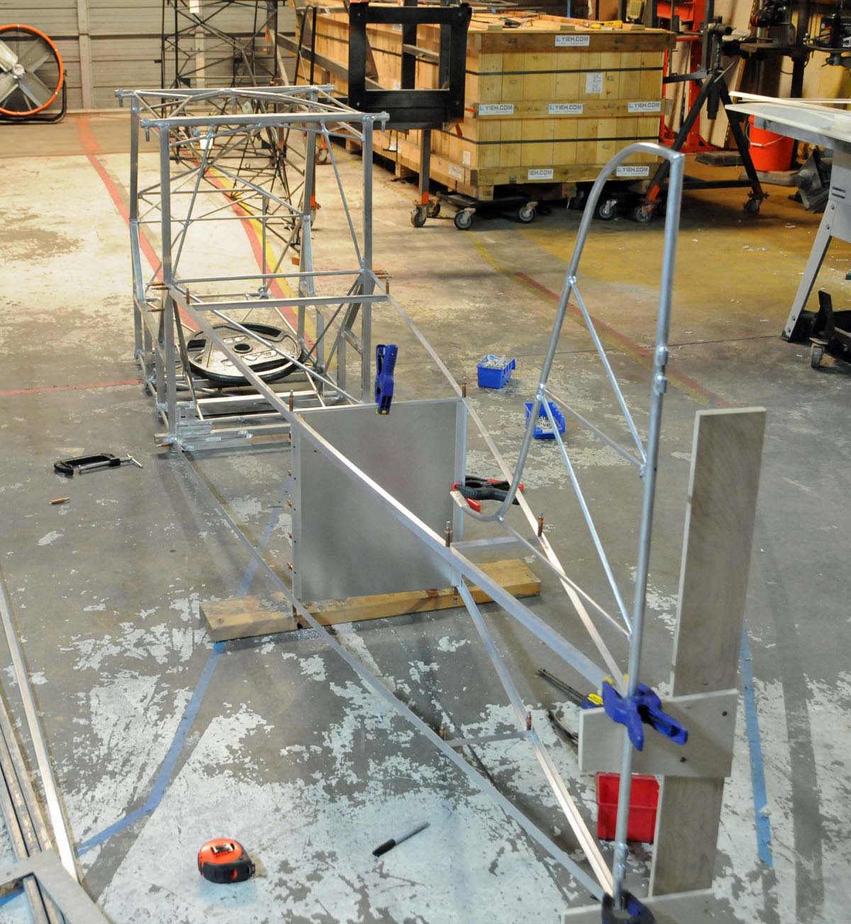

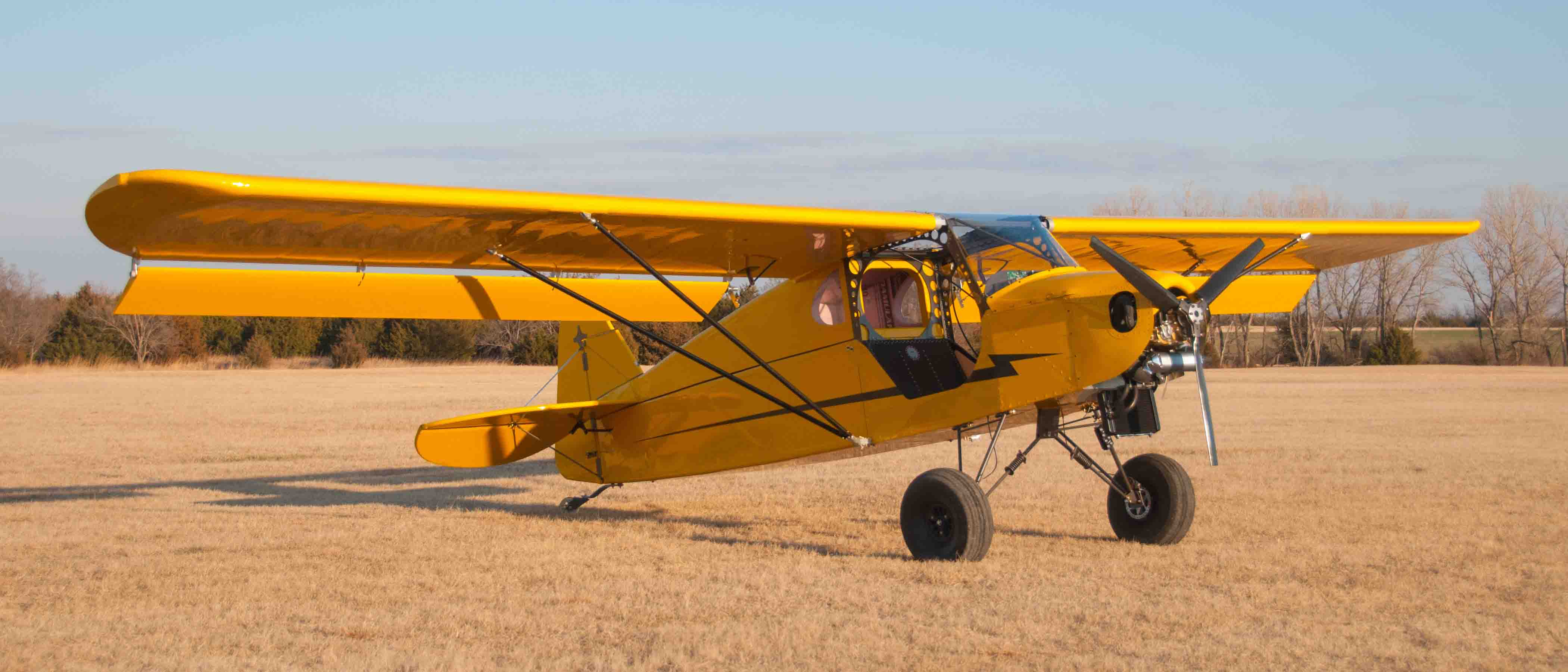

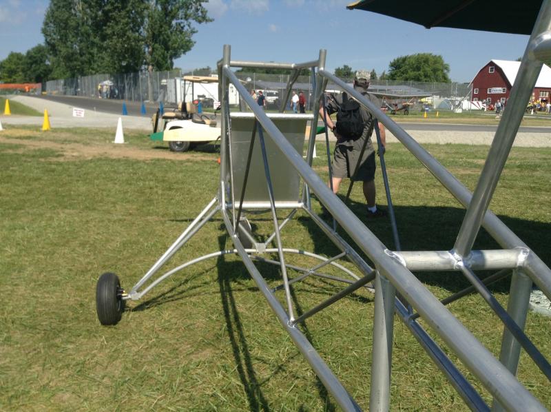

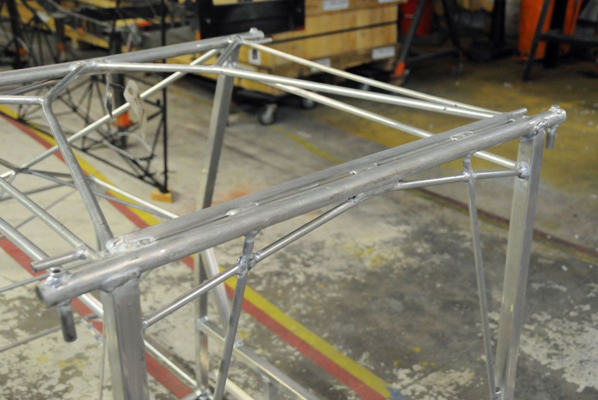

Если в Ларосе конструктор перестраховался (всё-таки пилотажный самолёт) и склепал Ад-31. То на этом сварная ферменная конструкция из алюминия!
    170,1 КБ · Просмотры: 87
    185,3 КБ · Просмотры: 80
    118,8 КБ · Просмотры: 79

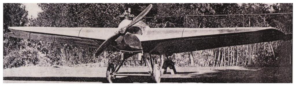

Ещё экземпляр

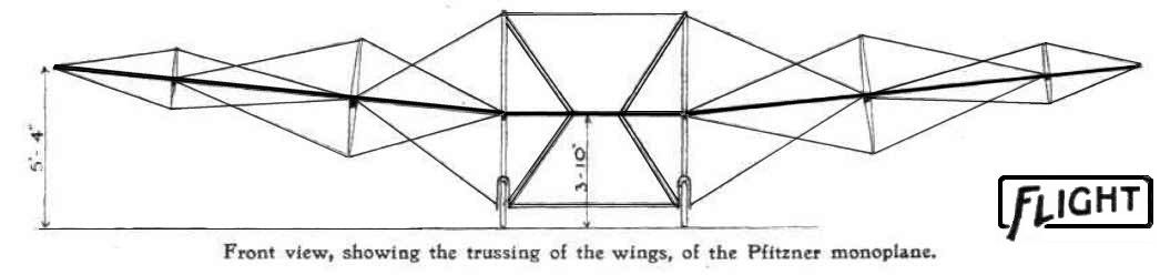

О как!!!
  • PfitznerFlyer_Front_view_of_wing_trussing_Flight_Vol_II_11__FlightGlobal_archive.jpg
    30,5 КБ · Просмотры: 79

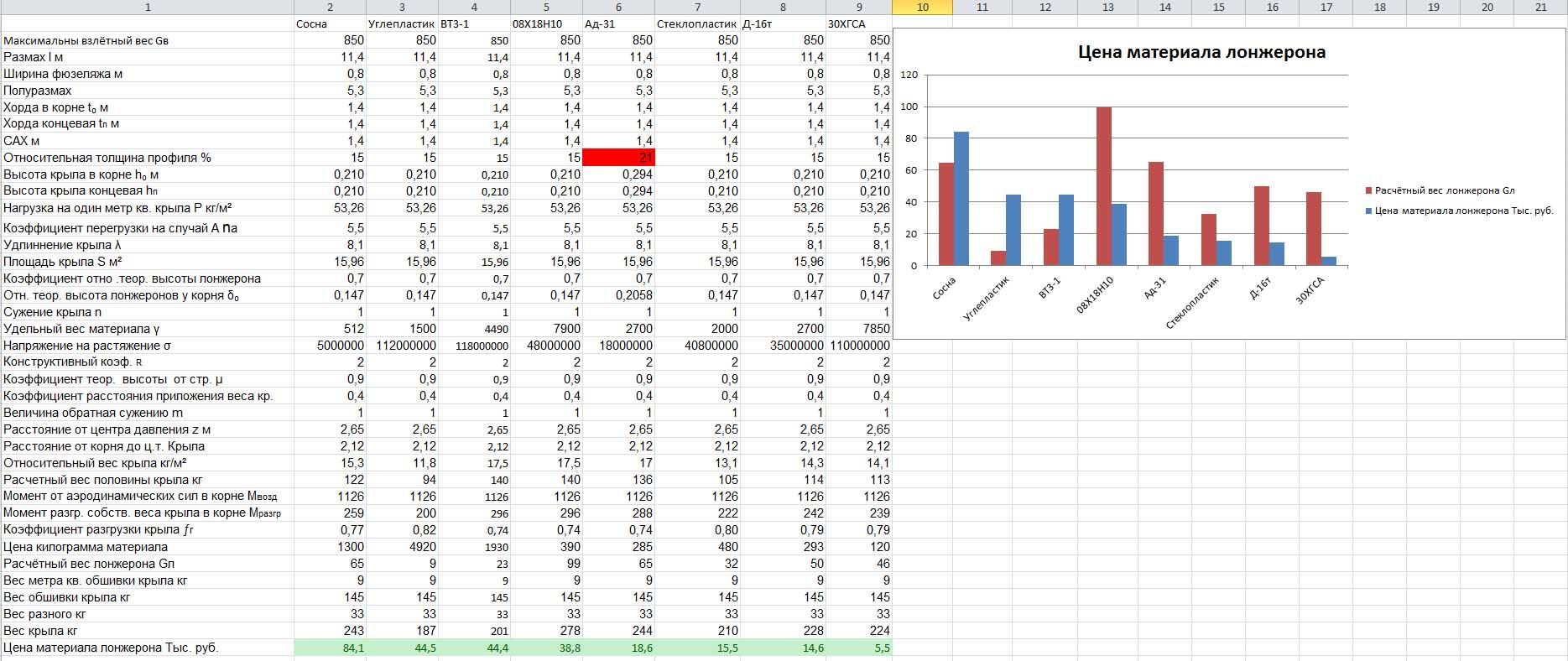

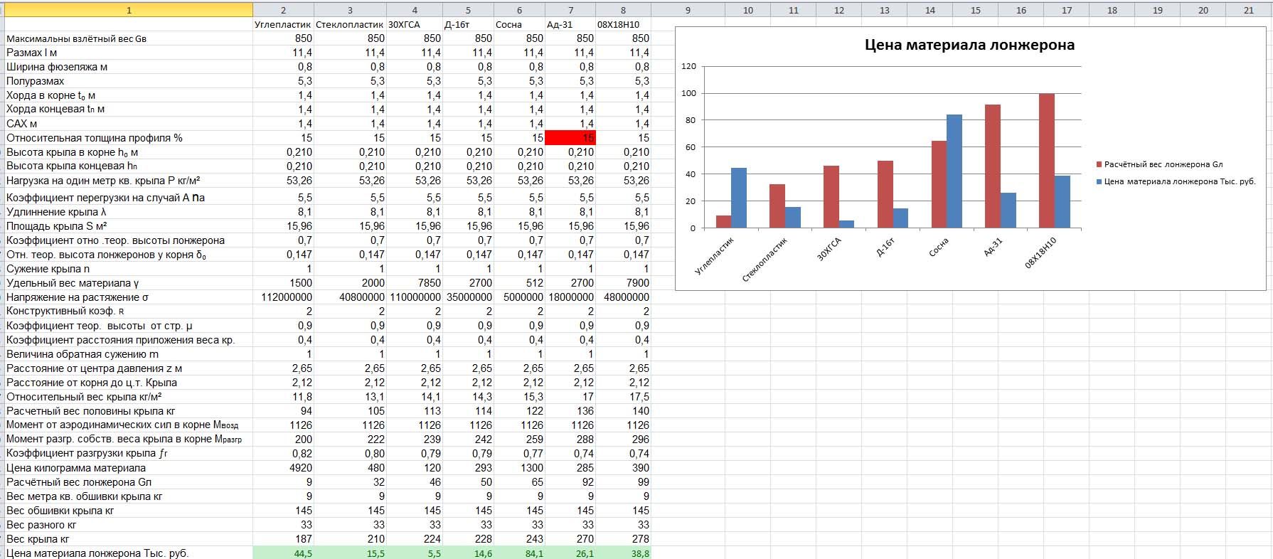

При выборе материала для постройки немаловажное значение имеет не только доступность, но и цена материала. Немного порылся и вот немного цен на материалы:
Смола ЭД-20 290 р/кг (http://www.epoksid.ru/)
Стеклоткань Т-10-80 (290г/м) 190 р/м или 600р/кг (http://www.4094092.ru/shop)
Стеклопластик выйдет около при заполнении 0,6 480 р/кг
Углеткань 200 г/м 8000 р/кг (http://srbrothers.ru/carbon-3K-200g-Twill.html)
Углепластик выйдет около при заполнении 0,6 4920 р/кг
Труба 30хгса 120 р/кг (http://honduras.ru/shop/32h2-truba-30hgsa.html)
Труба 08Х18Н10Т 390 р/кг (http://www.trub-prom.com/magazin-trubyi/truba-nerzhaveyuschaya)
Труба Д-16т 293 р/кг, лист 0,5 294 р/кг (http://listmet.ru/katalog/alyuminij/alyuminievaya-truba1/alyuminievaya-truba-kruglaya/)
Труба АД-31 285 р/кг (http://listmet.ru/katalog/alyuminij/alyuminievaya-truba1/alyuminievaya-truba-kruglaya/)
Сосна 1300 р/кг плюс доставка из США(http://www.aircraftspruce.com/catalog/wppages/sprucesparstock.php)  ;D
    213,5 КБ · Просмотры: 77
Получается самый бюджетный вариант 30ХГСА, потом дюраль, стеклопластик, ад-31, нерж, уголь, сосна в порядке возрастания.

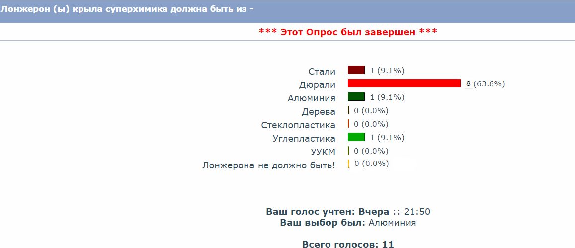

Восемь человек проголосовали за дюраль, по одному за сталь,уголь и люминь. Выбираем материал лонжерона идеального химика.
Было бы интересно добавить в таблицу лонжерон из титана, если возможно. Вес лонжерона будет меньше, чем из стеклопластика, а стоимость ниже углепластика.
Действительно, как-же я забыл, про такой чудесный материал.
Титан будет стоить 1930 руб/кг (http://www.metotech.ru/titan-price.htm)

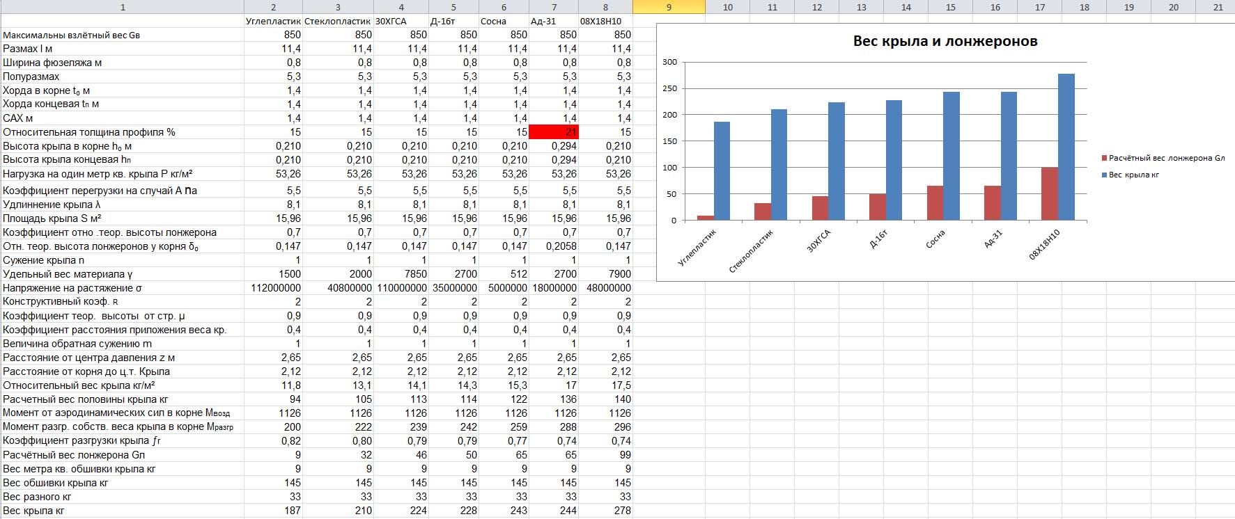

Добавил титан ВТ3-1, увеличил толщину профиля Ад-31 до 21% в корне.
    218,2 КБ · Просмотры: 83
Сдаётся мне, что я несколько не правильно повёл исследование, всё-таки выбор материалов - это больше прероготива конструктора. Если за какие-то эксплуатационные характеристики голосовало по 20 и более человек в неделю, то за конструктивные  особенности 11. Это тоже о чём-то говорит. Я думаю сейчас следует продолжить формировать ТЗ в виде опроса, нежели углублятся в детали. Опросы по деталям делать потом блиц 3-4 дня на тему с количеством респондентов в двое меньшим.
[highlight]Итак лонжерон крыла идеального химика из дюраля![/highlight]
    39,8 КБ · Просмотры: 78
