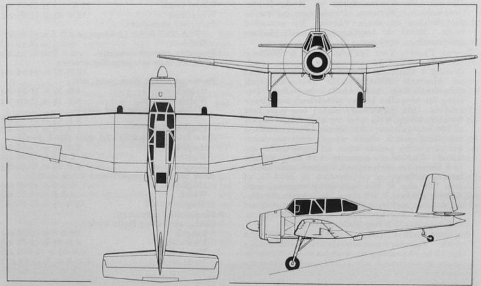

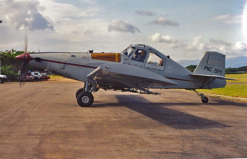

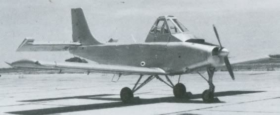

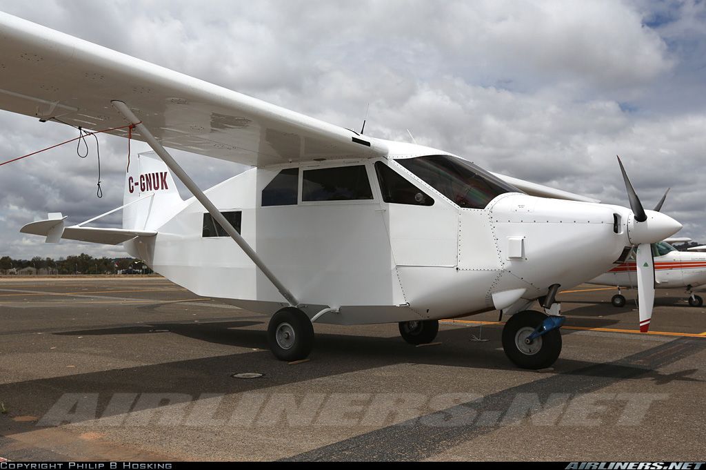

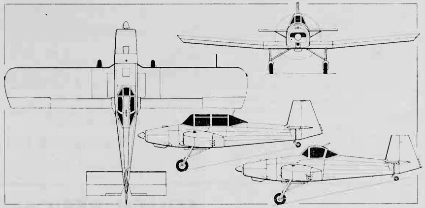

О каких затратах идёт речь? Второе место для рабочей машины нужно для техника (заправщика) возить с точки на точку, надувной матрас в багажник кинул и отвёз куда надо. Вместо сиденья, приборки, органов управления (которые стоят денег и не малых) лучше иметь запас 15-20 кило, чем бестолку их возить по полям. По окончанию сезона два-три дня работы и можно оборудовать рабочее место, на одной машине для теренировок и обучения (если машин несколько). Иметь такой мега багажник позволит компановка, когда бак под полом кабины, в развитом центроплане или крыле. Скажем По-2 имел два места, бак между ними, поэтому вариантов может быть много.
    95,2 КБ · Просмотры: 81
    40 КБ · Просмотры: 76
    33,8 КБ · Просмотры: 76

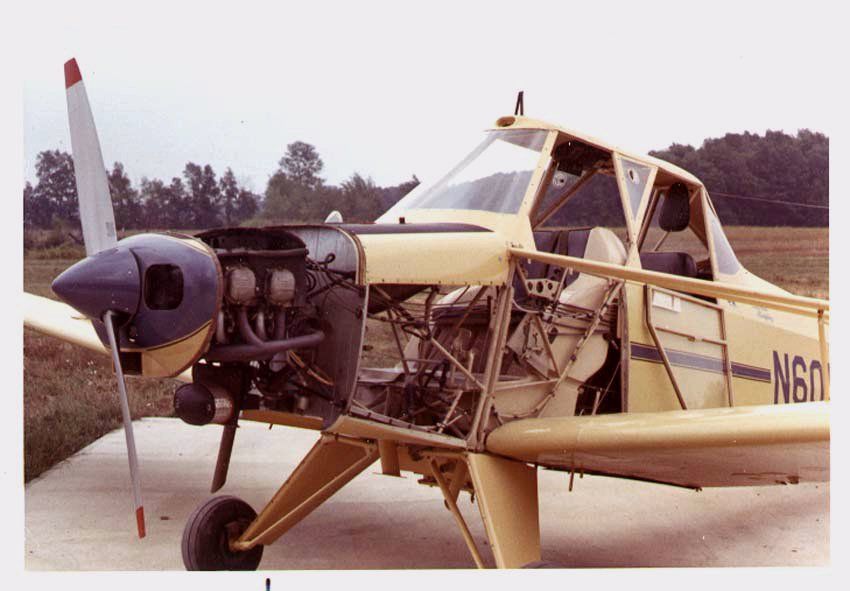

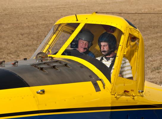

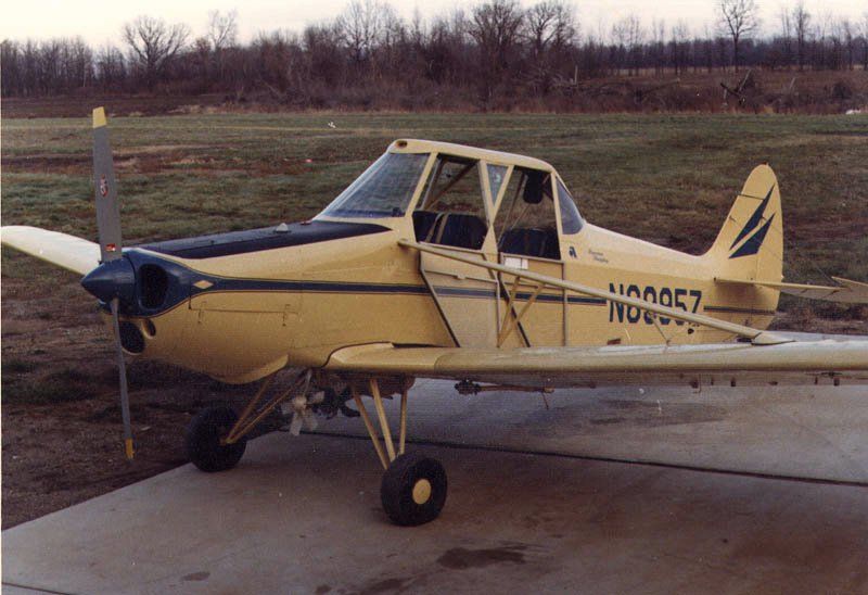

Немного фоток
Обратите внимание на бак между местами на первом фото.

Немного экзотики, для любителей удобств на борту  ;D
И индийский!!!! НЛО
Аппартаменты Франкенштейна

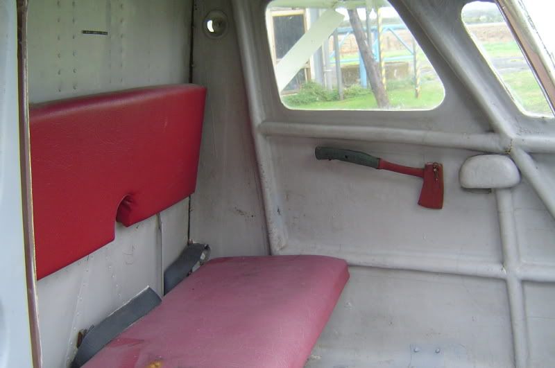

А  топор  с  надписью...........в  случае  аварии  рубите  яйца,  они  Вам уже  не  нужны........... ;D ;D ;D
Там под красным сидением мангал лежит, для ублажения агронома, а топор в самолёте с мангалом очень даже нужная вещь  ;D
