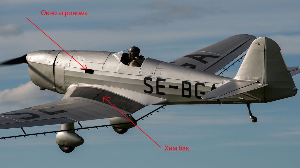

Хорошая весЧь. Вот только мне кажется что нужно будет еще доработать до авиа нужд, поставить внутренние перегородки, что бы вся жижа не перетекала с одного края в другой, усиленные стенки и места крепления с расчетам на крэш и место для аварийного слива жижи - типа вышибного клапана большого сечения. И форму бака так изготовить что бы и вместо спинки сиденья служила. А так конечно же профессиональное оборудование оно и есть качественное и надежное.
Теперь так: купили вы самолет(я только его имею ввиду),отработали пару сезонов (3,4),потом по каким-то причинам прекратили. Вопрос: что делать с с-том? Если это двухместный, то худо-бедно можно чем-то другим заняться, а если нет? А зимой?
Может, бак просто плоским сделать с увеличением под седушку агронома.  0.25 куба - не много. При ширине 0.8 метра и длинне 1 м -  половина бака высотой 20 см и втора половина высотой 45 см - вот и 250 литров. Плюс спинка и подушечка - 2-е постоянное место для агронома или пассажира. И никаких практически доп. затрат. А если на обучение - тогда уже замарачиваться дублированным управлением  🙂

Я это к тому, что может быть двухместный постоянно!

У нас весьма непредсказуемая ситуация в стране да и в мире стабильности нет. Поэтому всегда приходится думать о ликвидности самолета. Конечно, он должен быть 2-местным, но без приборов и управления в задней кабине. даже вопрос переучивания в этом случае можно решить. А с одноместным намного сложнее.

А кто говорил про 2000$? Если бак в форме сиденья, то затраты на подушку и спинку с ремнём, да фонарь подлинней, в разы меньше. :exclamation

Вы очень наблюдательны, однако выше и про вес, и про цену люди профессионально строящие и продающие высказались и назвали порядок цен и весов. Это Вам так кажется, что дополнительное кресло это так - как два пальца об асфальт. Даже сам бак в форме сидения - это уже порядочный ....ой
А реально сконструировать такой фанарь, который бы было легко удлиннить при желании дополнительной секцией? То есть, я к тому, чтоб эту ликвидность обеспечивать по потребности.

Как вариант
