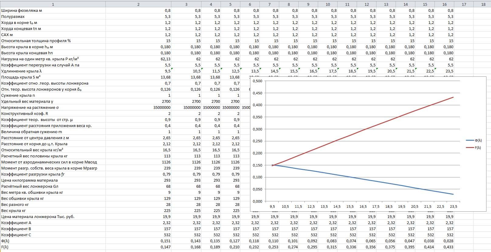

Пока идёт голосование за количество мест на борту. Немного вернусь к крылу. Я как и обещал, посчитал оптимальное удлиннение по Пульхрову и Строганову. Это удлиннение больше которого не растёт дальность полёта, по сути величина бесполезная для наших задачь, но очень пользительная в плане понимания связи между удлиннением и весом конструкции для разных относительных толщин, сужения и материалов крыла. На графике оно соответствует значению по оси Х в месте пересечения двух графиков и рано 9.5 едениц. Эта величина соответствует удлинению современного АирТрактора.
Скорость максимальной дальности при этом удлиннении выходит около 125 км/ч.
Вводные : Крыло дюраль, в крыле 250 кг топлива (иначе по формуле вычислить не удаётся, видимо Бреге создавал формулу не помышляя, что топливо может быть в фюзеляже  ;D и его может быть 50 литров)
Если оставлять 50 кг топлива в крыле, потребное удлинение для достижения максимальной дальности падает до 5!
    211,8 КБ · Просмотры: 71
Бадягин с Мухамедовым просчитали оптимум удлинения для удельной нагрузки 80...90 кг/м2. Оптимум пологий и располагается в районе 7...8 единиц.
