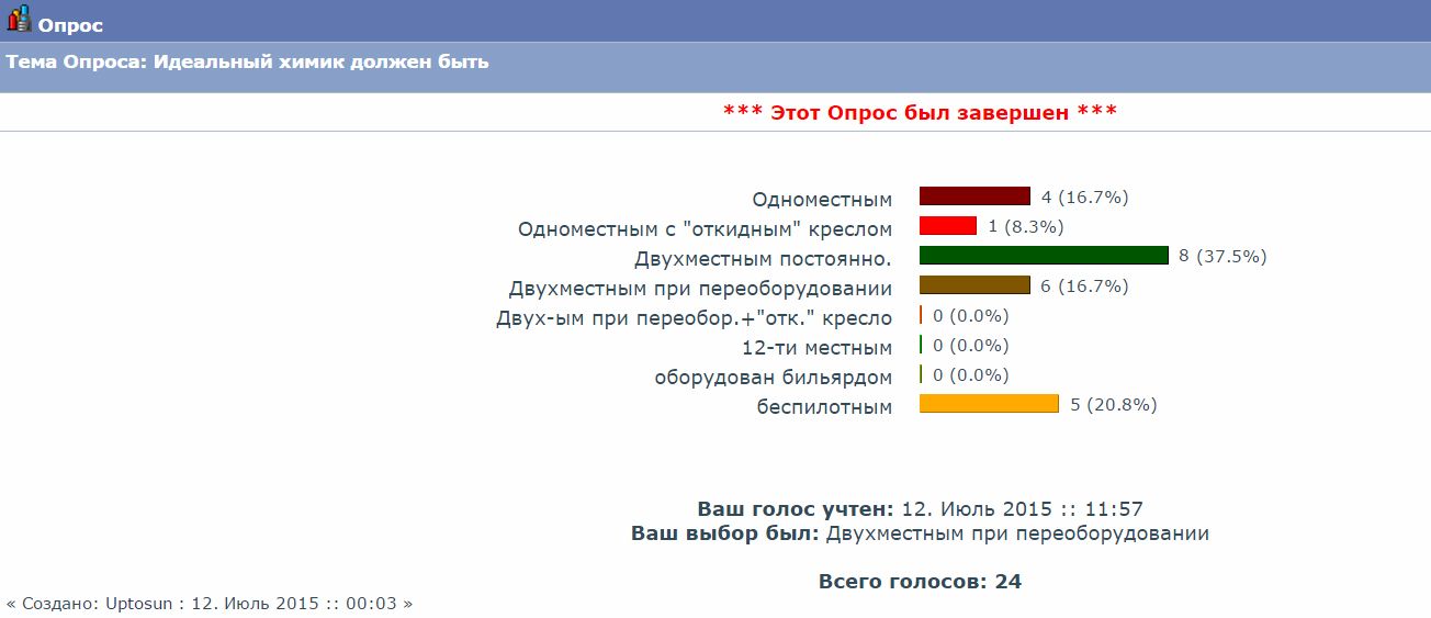

Опрос на тему многоместности химика завершён.
vectoravia  перевёл с двухместного постоянно на двухместный при переоборудовании http://www.reaa.ru/cgi-bin/yabb/YaBB.pl?num=1295372570/1881#1881
Вадим 2.0 перевёл с одноместного с откидным на двухместный при переоборудовании http://www.reaa.ru/cgi-bin/yabb/YaBB.pl?num=1295372570/1898#1898
С перевесом в два голоса победил двухместный химик!
Итак идеальный химик:
[highlight]Двухместный одномоторный низкоплан с прямоугольным крылом размахом 11,4м , оснащённый мотором 160 сил и баком на 250литров (и кстати, лонжерон у него дюралевый)[/highlight]

Однако если смотреть, глобально за одноместный проголосовало на 1 одного больше 4+6=10 против 1+8=9. Хоть монету кидай  ;D
Если это не существенный момент, тогда машина с возможностью переоборудования больше подходит.
Это заявка на переход в другую категорию?  🙂
Так точно. Переводите на два с переоборудованием.  🙂
Что касается балования агронома - я считаю, что это конкурентное преимущество, и если он захочет и сможет покататься - следующий сезон обеспечен. 😀
Я ни в коем случае ни на что не претендую, но в процессе обсуждения вернулся к первоначальному мнению - двухместный постоянно.
Определим расположение химбака. Новый опрос !
Голосуя думаем о конструктиве, проводки управления, лонжероны там всякие  🙂
