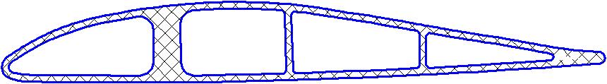

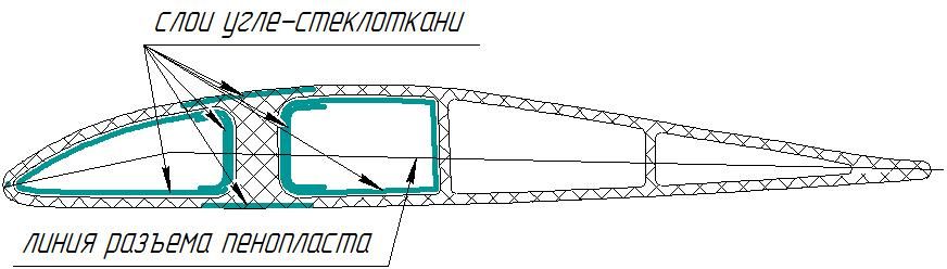

На мой взгляд самолетное крыло самодельщику можно сделать из пенопласта также из двух половинок, но обклеить снаружи и лонжерон, и прилегающие к нему два внутренних контура углем и стеклотканью под вакуумом одновременно наружным и внутренними мешками. Преимущества - не нужна матрица, легко положить нужное количество слоев ткани в месте крепления и усиления под подкосы. Недостаток -много шкурить и шпаклевать потом снаружи.
Т.е. Вы предлагаете сформировать лонжерон внутри крыла? другими словами - строить крыло не с лонжерона, а с нервюры, коей собственно этот пенопласт и является, только толщина равна длине консоли ...
Да, именно так. Нарезать нервюр, склеить их половинки на всю длину крыла, обклеить "мокрой" стекло-углетканью с перехлестом по стыку и все в четыре внутренних и один наружный мешок под вакуум. (наружная обшивка не показана)
внутренние мешки наверное надувать, а не под вакуум? Тогда сначала наружнюю обшивку под ваккум. Иначе разорвет все. Ну и будут определенные сложности с укладкой стеклоткани внутри полостей консоли, хотя это решаемо. Даже придумал как.

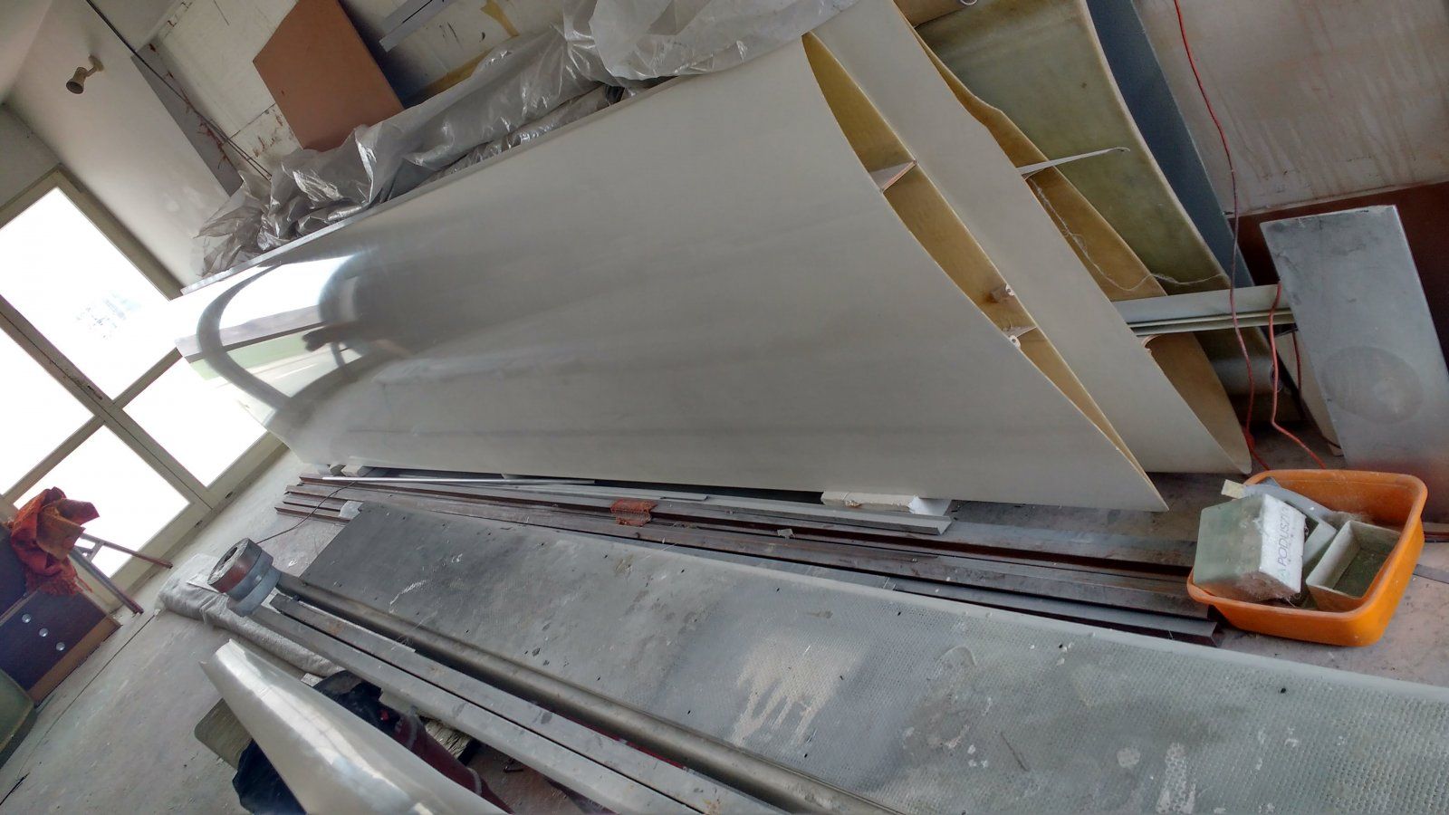

В конце 80-х делали крылья для F3B с сердечником из шарикового пенопласта.Из дюрали делаются по два шаблончика с каждой стороны ( верхняя и нижняя половинка профиля), фиксируются на пенопластовой заготовке иголками. Режется струной, тянуть лучше лебедочкой с редуктором, Имеется прогиб струны на повороте профиля, поэтому длина заготовки ограничена. Заготовки собираются в консоль, вклеивается коробка лонжерона. Если сразу оклеивать стеклотканью, то предстоит большая работа по шлифовке, поэтому где нибудь покупалось толстое стекло и на нем выклеивалась "корка". На стекло наносился разделительный слой, далее стеклоткань, смола и рабашка из шпона дерева или пенопласта с предварительно нанесенной смолой, дабы не поиметь дырочек от капилярного эффекта на идеально гладкой лицевой поверхности и запрессовывается в вакуумном мешке. этой коркой оклеивается пенопластовая заготовка. Эх, молодость )))
Нет, внутренние мешки в торца выворачиваются наизнанку и соединяются герметично с наружным мешком, тогда на пенопласт со всех сторон давит одно давление вакуума и нет никакой деформации. Можно клеить просто на ровном столе. По укладке -проблем нет укладываются слои ткани в верхнюю половину и отдельно в нижнюю с перехлестом по стыку, затем соединяются по направляющим штырькам в лонжероне и задней кромке и дается вакуум.

А есть ли смысл делать поперечные стыки с в разбежку между верхней и нижней частью. Т.е. так, чтобы поперечная склейка верхней части не попадала на склейку нижней? Или клевой слой все равно прочнее пенопласта, да и лонжерон есть?
Смысла нет, в месте склейки напряжения минимальны. Основная нагрузка идет по полкам лонжерона на изгиб и по контуру обшивки на кручение. Ну и, конечно, расчет надо делать по прочности крыла и на изгиб и на кручение. Ну а чтобы сразу наружный слой глянцевый, как у пана Хенрика на фото - это матрицы надо делать.
