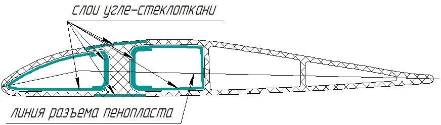

Да, именно так. Нарезать нервюр, склеить их половинки на всю длину крыла, обклеить "мокрой" стекло-углетканью с перехлестом по стыку и все в четыре внутренних и один наружный мешок под вакуум. (наружная обшивка не показана)
тут не как технолог нужно смотреть, а как конструктор. Внутренние поверхности придутся оклеивать стеклотканью с плотностью 80-100 гр/м2, в итоге, смолы там будет больше чем ткани. Мешки это вообще мимо. Даже незначительное избыточное давление, деформирует крыло так, что потом придется много скучных вечеров провести за дрюк-дрюк. Подумайте о том, что бы крыло разрезать вдоль хорды, а на стенках сделать " слепой" компенсационный стык. А по лонжерону, крыло неплохо бы разрезать еще и вдоль, что бы пояса и стенки и половинки крыла можно было эффективно связать.
И еще пять копеек. С учетом технологичеких ограничений, зачем на этапе подготовки внутрених поверхностей вырезать внешнюю? Пусть крыло как бы остается в блоке, вырежте серцевину, вклейте силовую часть, а потом поставьте шаблоны и выжрете внешнюю. Если при строительной высоте в 100 мм, вы сделаете лонжерон высотой 85, то на весе крыла, это скажется только на уровне технологической подготовке и статистической погрешности.
Не, без вакуума и отсоса избыточной смолы (норма- 50% содержания связующего) это вообще не конструкционный пластик. Тонкие наружный и внутренний, соединенные между собою полиэтиленовые мешки, при одинаковом плавно набираемом давлении абсолютно не деформирует пенопластовую основу, контроль -на ровном столе, много так клеил ажурных конструкций, только пенопласт минимум 40-60кг/куб. м., шариковый сплющится от вакуума. Разрезать можно как угодно для удобства укладки ткани, на мой взгляд, удобнее вдоль крыла по средней линии хорды, верх и низ, главное - вся выклейка крыла и обшивки и лонжероны - за одну операцию мокрой тканью, тогда -будет прочный монолит. Всякие приклеивания к уже отвержденной смоле - это гораздо хуже по прочности.

Во первых, ткань пропитывается на столе сразу нужным содержанием связующего (50%) и количества, и геометрии слоев, и дальше уже мокрый пакет укладывается на пенопласт. Далее идет перфорированный полипропилен и дренажная ткань, и далее идет мешок. При такой технологии, не нашел под рукой фото разрушения, - пластик отлетает вместе с тонким слоем пенопласта. Т.е. клеится к пенопласту под вакуумом мертво. Стекло и углеткани бывают очень разные по толщине на любой вкус. Режется пенопласт по толщине листа по шаблонам и далее склеивается по длине крыла. Стоимость углеткани 200г/кв.м около 2тыс. руб. Стеклоткань Т-25ВМП-78 (320г/кв.м)- около 300руб./кв.м. На лонжерон уйдет немного, на основную обшивку -можно конечно и тонкую стеклоткань. Бесплатным бывает сыр, но не авиационная конструкция. Запад уже весь перешел на углепластик, цена материала - 10% в общей стоимости, так зачем считать эти копейки в авиационной конструкции, где цена - жизнь? Легкие матрицы - это толщиной 5-10мм на крыло, без ребер и мощного каркаса, т.к. она целиком засовывается в мешок, по углам не должна рвать мешок и быть легко транспортируемая вдвоем. Жесткость обеспечивается укладкой всей матрицы, с мешком снаружи ее и внутри, на ровный стол и фиксацией при выклейке. Стол я делал сваркой и на болтах из прямоугольных стальных профилей 100мм ( рекомендую, очень жесткие) и сверху толстая фанера. Отклонение от прямолинейности даже до 5мм для крыла, думаю, не критично. Главное ее назначение дать глянцевую поверхность крыла. Я рассуждаю по аналогии выклейки лопастей ветряков, вертолетных и автожирных. Для самолетного крыла, да, все побольше, но на мой взгляд все возможно.
Насчет скептиков по прочности - то просто все решается, нагрузил опытное крыло мешками с песком до разрушения и клеишь дальше себе подобные уже с чистой совестью.
Самое полезное в данной конструкции этого вьюноша вижу в принципе базирования коротких пенопластовых блоков по трубам (которые можно потом вытащить). И не требуется ровного стола, можно обойтись 2-мя кОзлами. При правильной оклейке стеклотканью может получится хорошее крыло для ультралайта, хотя и не самое легкое.
Не понял, как у вас получается лонжерон?
См. примерную картинку в ответе 31. Хотя с полок лонжерона пенопласт наверное можно и убрать и соединить слои полок со стенками, или оставить тонкие подсечки из пенопласта на полках для слоев углеткани.
Спасибо! В принципе, пенопласт может выполнять функцию стенки без внутренней оклейки. Надо считать конкретного случая...
Коллега вот еще сейчас подсказал, что можно и прямоугольную в сечении матрицу из пенопласта так же набрать и обклеить стеклотканью, а внутренний рабочий контур подшпаклевать и пошкурить, хлопотно выводить контур, конечно, но зато небольшую серию крыльев можно гнать. Основная идея, которую пытаюсь донести - это когда всю легкую матрицу в мешок засовываешь и вместе с внутренними мешками и за одну операцию все крыло выклеиваешь. Аж самому понравилось, как-нибудь надо попробовать такой проектик - с углепластиковым пенопластовым крылом двухместный самолет до 115 кг с РМЗ-500 замутить!😉
