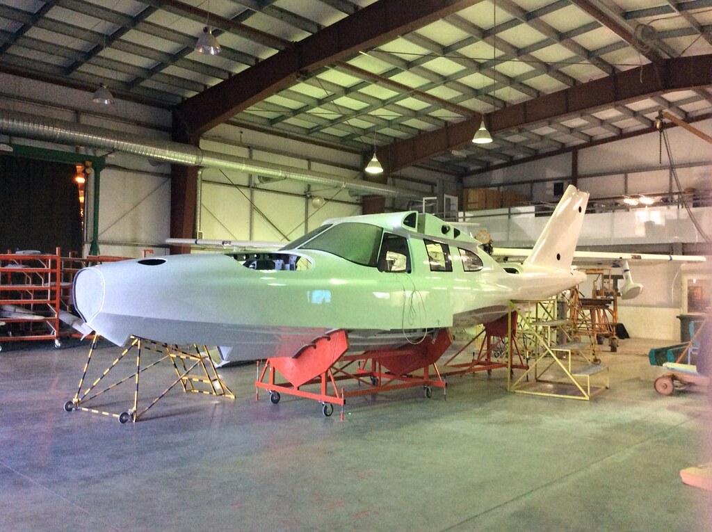

    133,8 КБ · Просмотры: 342

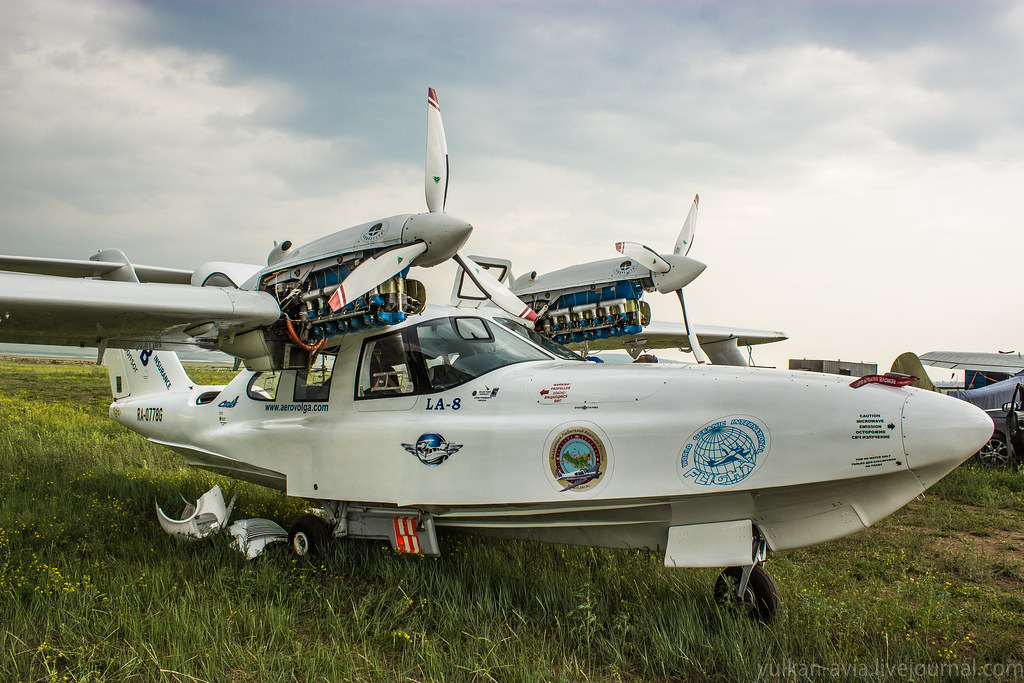

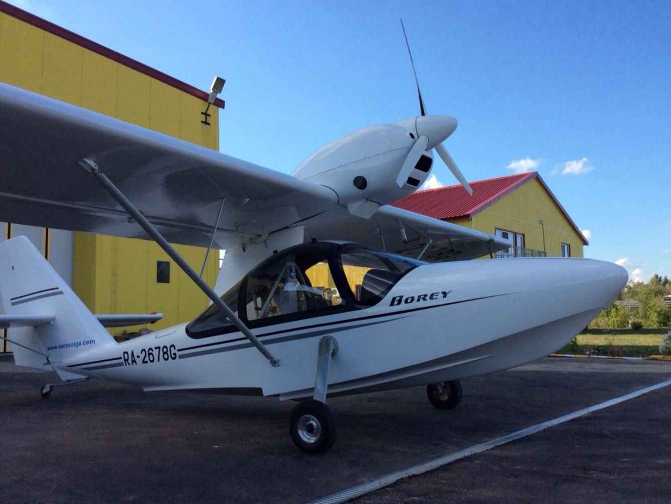

По Борею
Можно реальные результаты взвешивания.
Из плюсов- люк на фюзеляже для ТО .
Как в работе основные стойки "ломики а-ля Корвет"?Тормоза раздельные?
Заднее колесо неплохо бы рулевое.
гидроруль,?
Представленная машина - для тренировок , проведения части испытаний , отработки конструкции / технологии . Она в классе LSA (USA) .
  Первые полученные заказы в классе TFL -UL . Поэтому ведем работу на два фронта : ЕЭВС ( LSA ) 650 кг и UL 495 кг .
  Все остальные данные в соответствии с данными нормами .

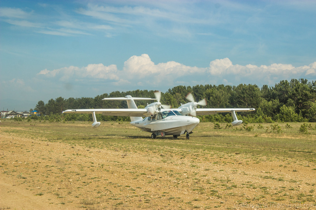

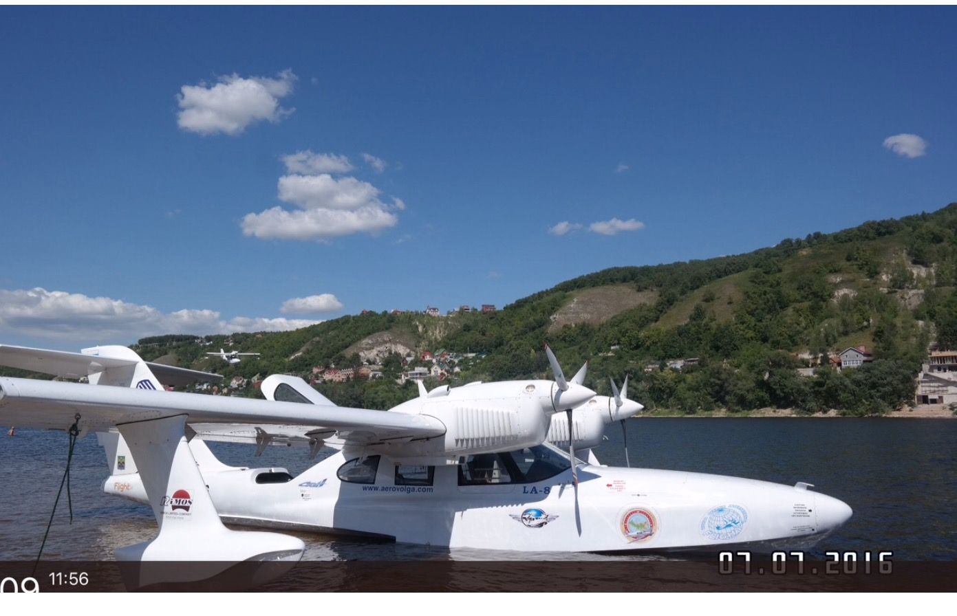

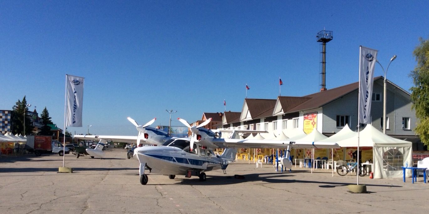

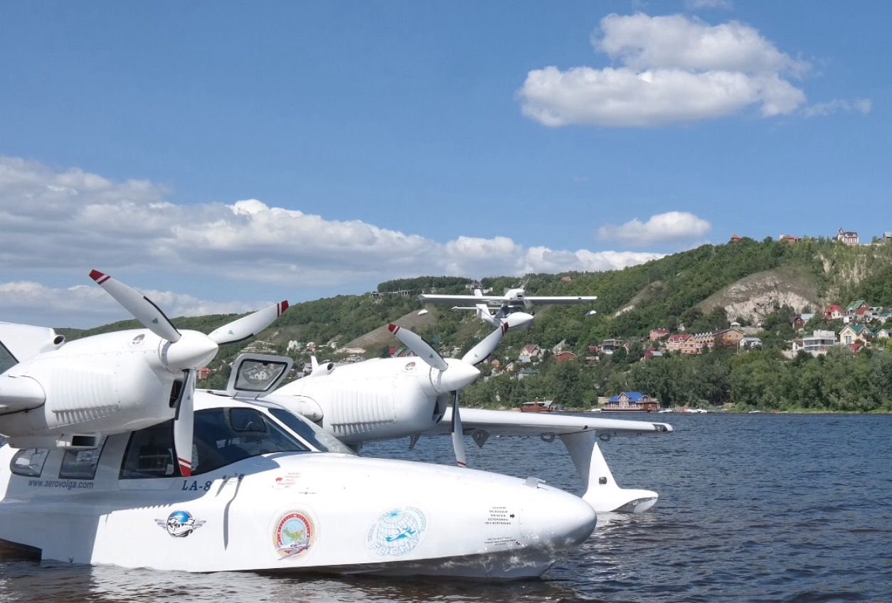

В ходе написания отчётов о нашем путешествии на оз. Байкал в 2016г на самолётах-амфибиях LA-8C-RS мои друзья засыпали меня вопросами о самолётах. Зачастую, начиналось всё с вопроса «сколько жрёт, сколько прёт? ;-)», или «сколько стоит такой корабль?», а дальше следовало «Расскажи поподробнее про этот самолёт».
Попробую данным постом рассказать про этот самолёт.
НПО «АЭРОВОЛГА» - разработчик LA-8
LA-8и его модификации производит научно-производственное объединение«АЭРОВОЛГА», расположенное в г.Самара. НПО «АЭРОВОЛГА» образовано в 2002г.
Руководитель: Алафинов Сергей Вячеславович.
Главный контруктор: Суслаков Дмитрий Юрьевич.
  Первый самолёт LA-8 сошёл со стапелей в 2004г. На сегодняшний день в России это самая большая амфибия, построенная в частном конструкторском бюро. С 2011г LA-8 запущена в серийное производство. Уровень производства НПО «АЭРОВОЛГА» по системе качества сравним с современным заводом. И именно такой подход к производству вызывает во мне глубокое уважение и восхищение. Предприятие имеет действующую Лицензию на осуществление разработки авиационной техники.

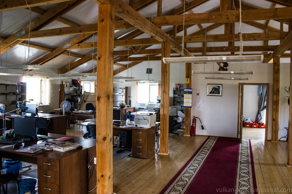

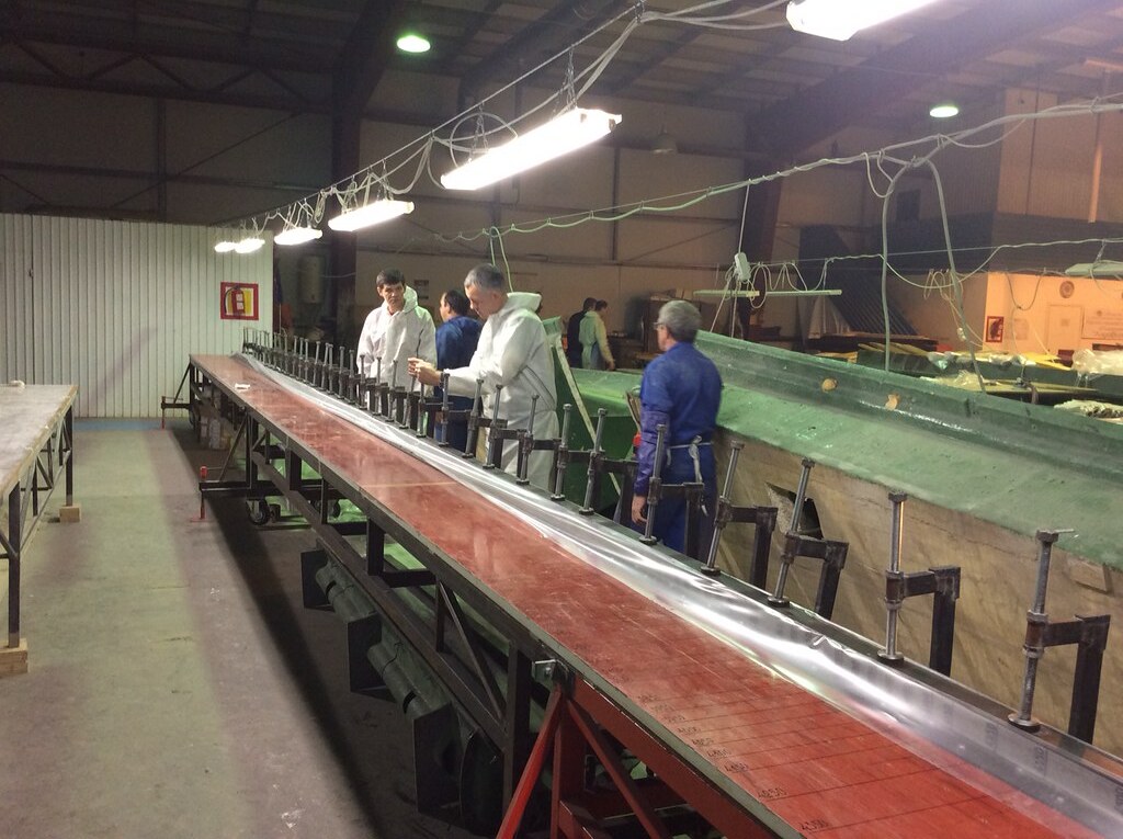

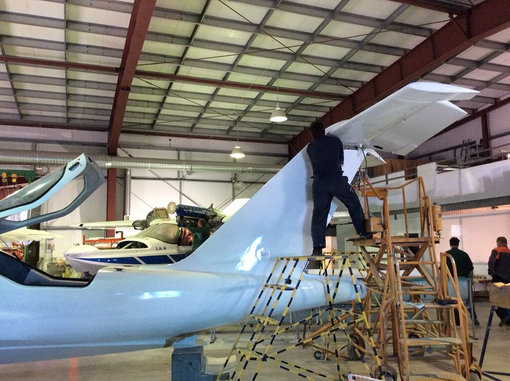

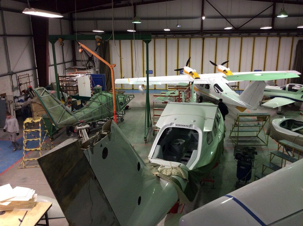

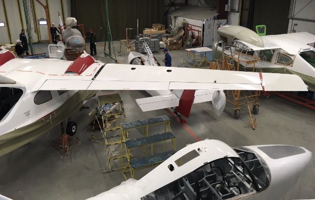

Святая-святых - КБ

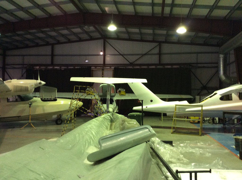

Производство
Выклейка лонжерона крыла

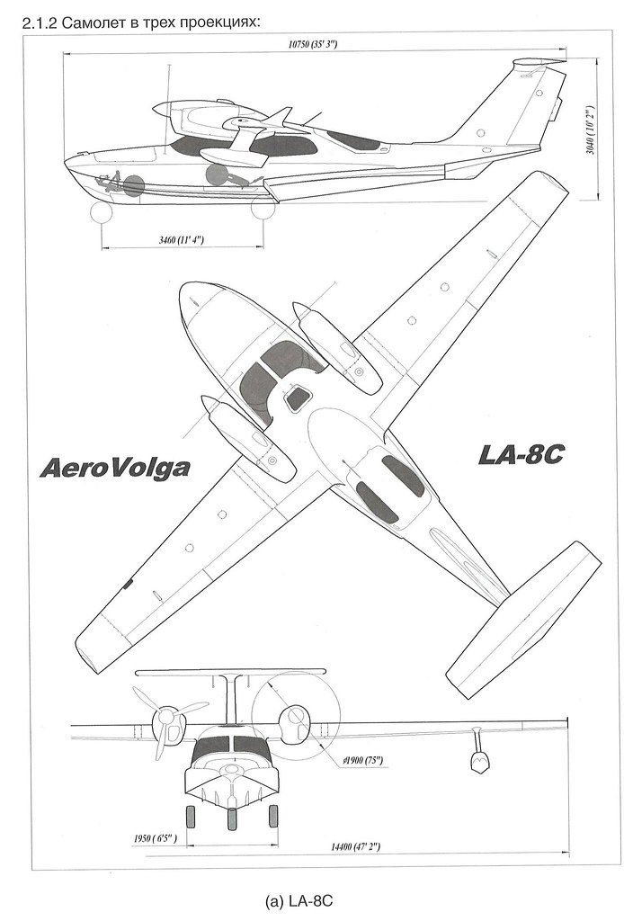

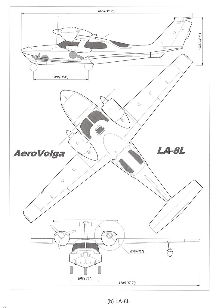

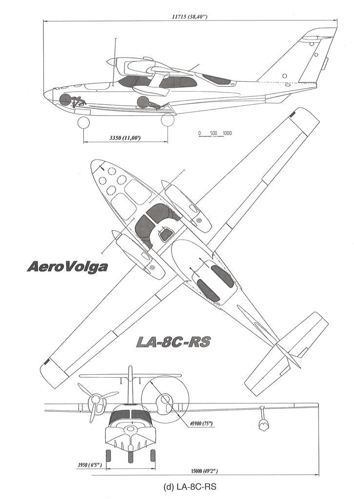

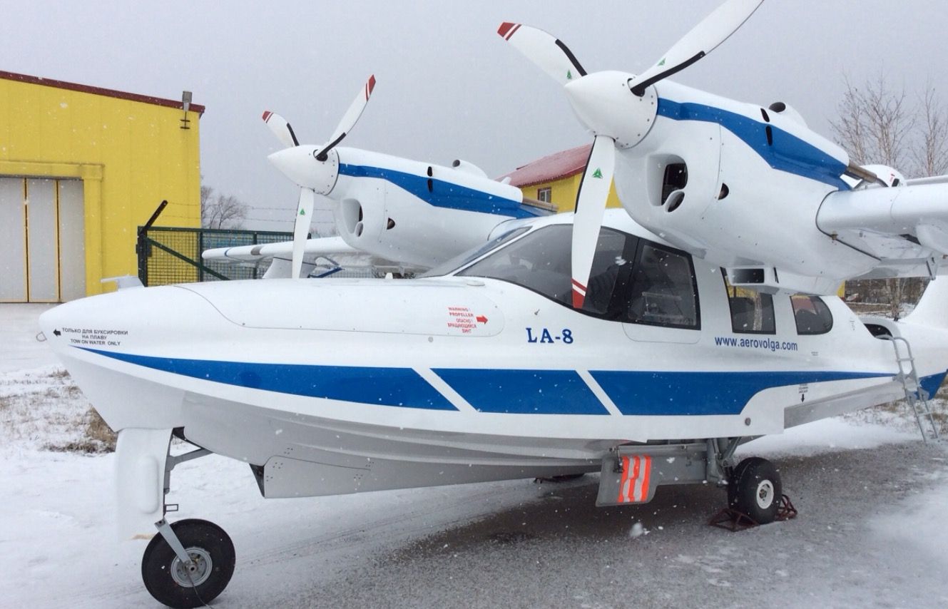

Но давайте перейдём к самолёту LA-8, а именно к его модернизированной версии LA-8C-RS.
Эта модель начала выпускаться с 2013г и имеет увеличенную дальность. Именно на этой модели готовится кругосветный перелёт.

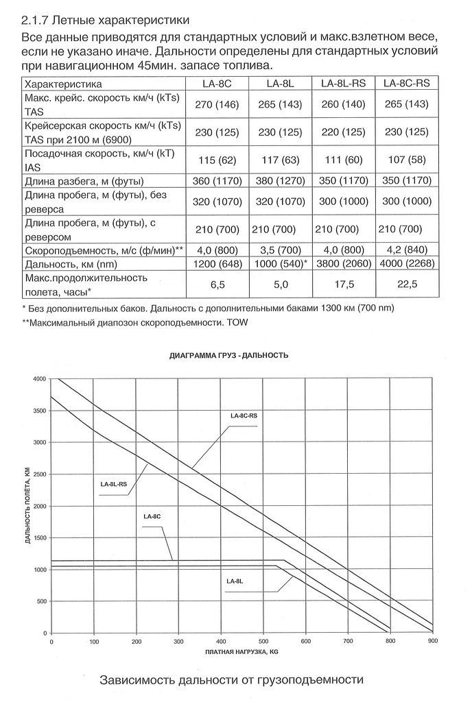

ЛЁТНО-ТЕХНИЧЕСКИЕ ХАРАКТЕРИСТИКИ LA-8C-RS
СКОРОСТИ
Скорость сваливания с выпущенными закрылками 30°, малый газ...... 60 KIAS
Скорость сваливания с убранными закрылками, малый газ............ 74 KIAS
Крейсерская скорость при 85% мощности на высоте 7000 Ft......... 125 KTAS
Максимальная скорость горизонтального полета на уровне моря..... 137 KIAS
ЛЕТНЫЕ ХАРАКТЕРИСТИКИ
Максимальная скороподъемность у Земли............ 720 ft/min
Практический потолок.......................... 14 800 ft
Длина разбега................................... 1280 ft (390 m)
Взлетная дистанция до высоты 50 ft.............. 1805 ft (550 m)
Длина пробега.................................... 820 ft (250 м)
Посадочная дистанция с высоты 50 ft.............. 1480 ft (450 м)
Максимальная дальность полета при 70% мощности двигателя на высоте 8000 ft.....1700 nm
Максимальная продолжительность полета на высоте1000 ft...... 20 час

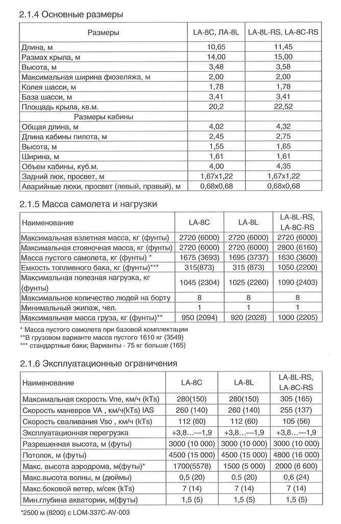

МАССА:
Рулежная.......................................2750 кг
Взлетная...................................... 2720 кг
Посадочная.................................... 2720 кг
Стандартная масса пустого самолета*........... 1830 кг
Максимальная полезная нагрузка................. 920 кг
Демонстрированная перегрузка 5% от MTOW
ПЛОЩАДИ И НАГРУЗКИ:
Площадь крыла................................... 22,5 м2
Размах крыла.................................... 15 м
Удлинение крыла................................. 10
Максимальная удельная нагрузка на крыло........ 122,2 кг/м2
Удельная нагрузка на мощность.................... 5,79 кг/л.с.
ОГРАНИЧЕНИЯ

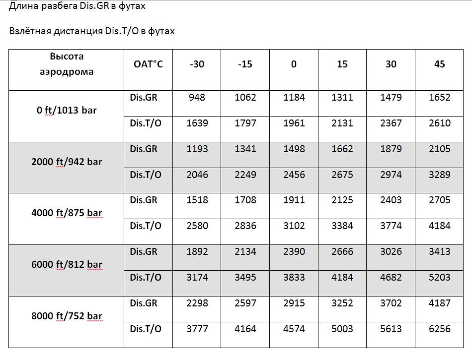

ВЗЛЁТНО-ПОСАДОЧНЫЕ ХАРАКТЕРИСТИКИ
Длина разбега и взлётная дистанция при взлёте с земли
Масса ВС........... 2720 кг
Высота препятствия... 50 футов

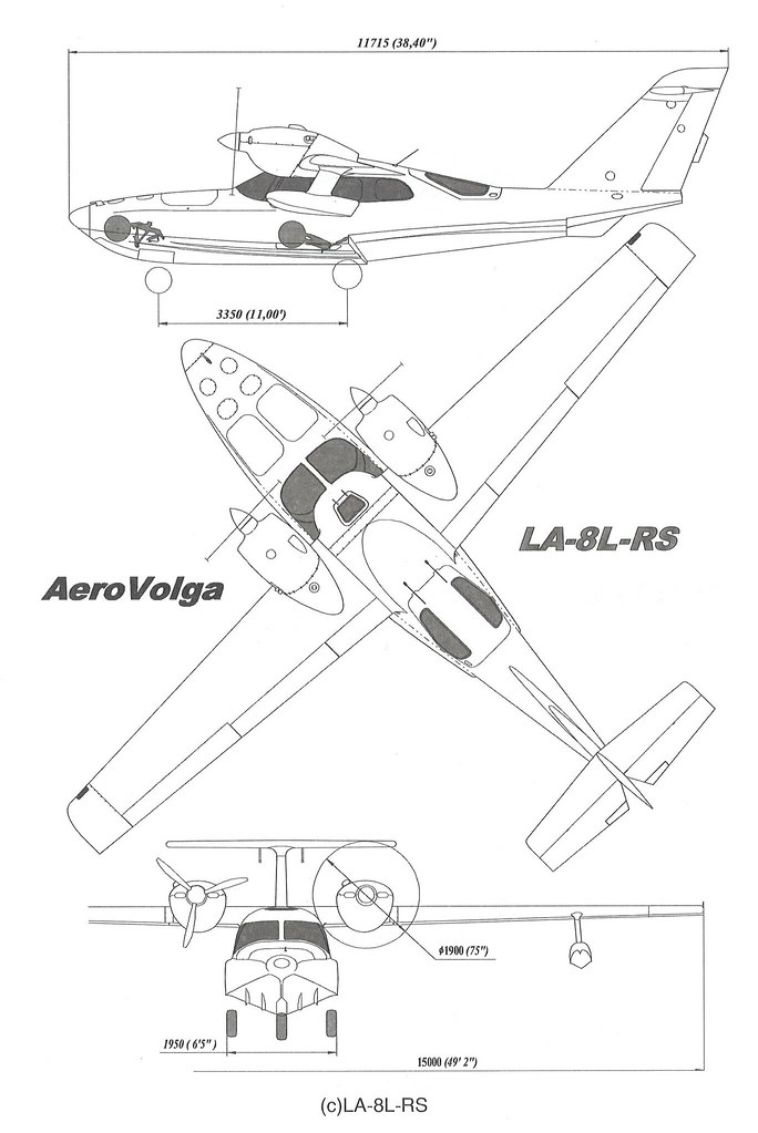

LA-8L-RS, с увеличенной дальностью и просторным салоном, двигатели LYCOMING
LA-8C-RS, с увеличенной дальностью и просторным салоном, двигатели LOM PRAHA (в серии не будет , только спец заказ)

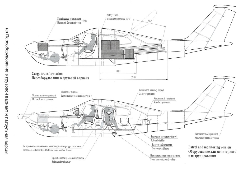

LA-8H, гидросамолёт (без шасси), возможна установка лыж , на базе планера С
LA-8 T с турбовинтовыми СУ , на базе TP-100 .,на базе планера RS с модификациями .

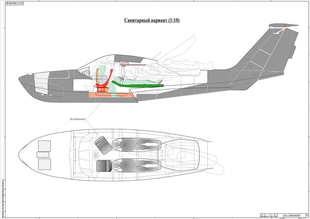

Прорабатывается санитарный вариант

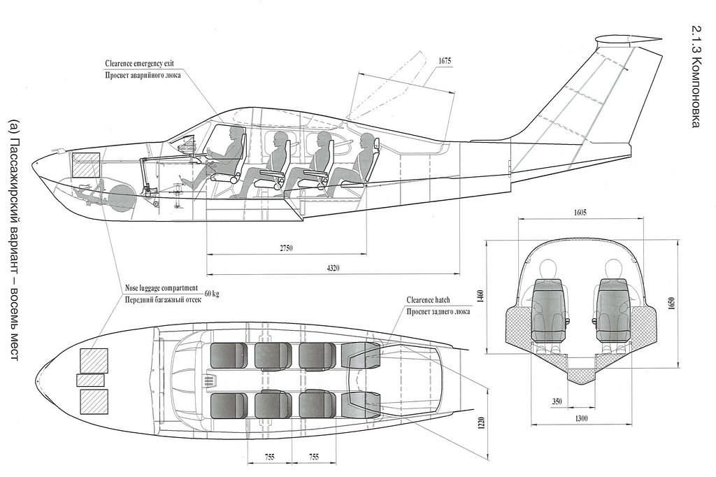

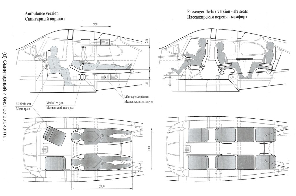

КОНСТРУКЦИЯ САМОЛЕТА
  Самолет-амфибия LA-8C-RS представляет собой цельнокомпозитный высокоплан с негерметичной кабиной. В кабине могут быть размещены до 8 посадочных мест, включая пилотов. Самолет выполнен по схеме летающей лодки, нижняя часть фюзеляжа представляет собой днищевое образование с двумя поперечными реданами и плоскокилеватыми обводами.
Крыло самолета однолонжеронное, с неразъёмным лонжероном, шарнирно закреплённым на силовом шпангоуте фюзеляжа. Пояса лонжерона выполнены из углепластика, остальная конструкция - из стеклопластика. Задние стенки крыла шарнирно крепятся к фюзеляжу. На крыле размещены 4 узла для подъема самолета краном. В баках-отсеках крыла размещается весь запас топлива. На крыле размещены силовые установки и поплавки поперечной остойчивости.
Оперение крестообразное, с верхним расположением стабилизатора. Руль высоты и триммеры руля высоты имеют тканевую обшивку, от лонжерона до задней кромки. Все остальные части стабилизатора, руля высоты и руля направления изготовлены из стеклопластиков.

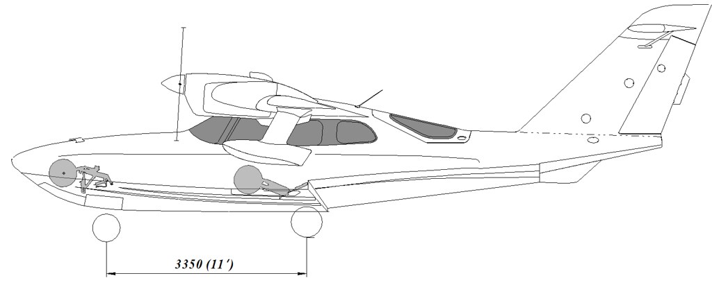

ШАССИ
Самолет оснащён трёхопорным шасси с носовой опорой. Все стойки убираются в корпус
поворотом вперед, в герметичные ниши, и закрываются створками. Уборка и выпуск
шасси производится гидравлической системой.
Система уборки и выпуска шасси оборудована блокировкой, которая не позволяет
выполнить уборку шасси при скорости менее, чем 50 узлов. Для операций с шасси на
плаву, или при проверках, необходимо включить разблокировку.
Для аварийного выпуска шасси используется ручной привод открытия замков убранного
положения, рукоятка которого расположена в кабине, снизу приборной панели. После
освобождения замков стойки выпускаются под собственным весом. Установка стоек на
замки выпущенного положения происходит под действием набегающего потока.
Положение стоек контролируется: по индикаторам на панели сигнализации шасси и
визуально, по зеркалам на поплавках.

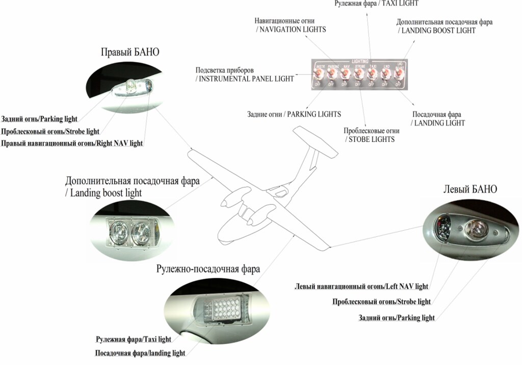

Светотехническое оборудование

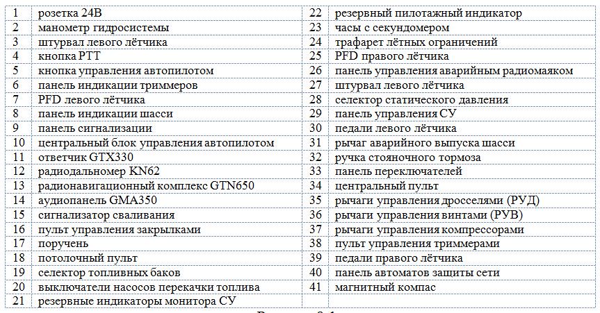

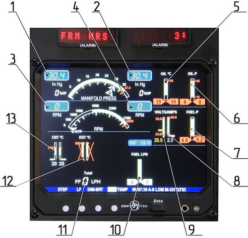

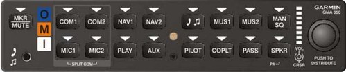

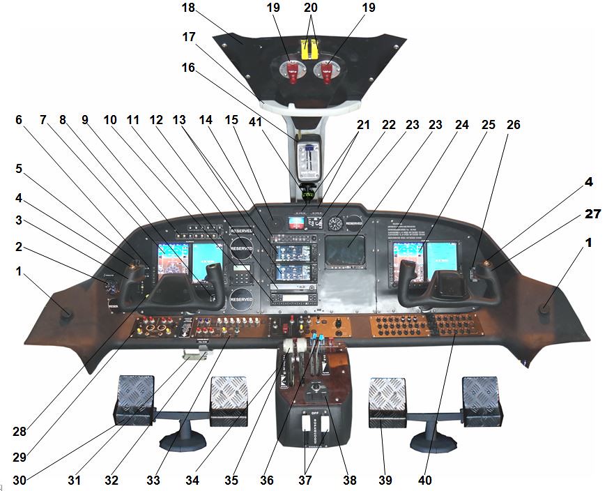

КАБИНА САМОЛЕТА, ОРГАНЫ УПРАВЛЕНИЯ И СРЕДСТВА СИГНАЛИЗАЦИИ

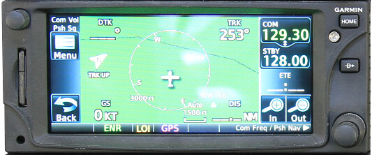

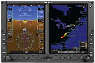

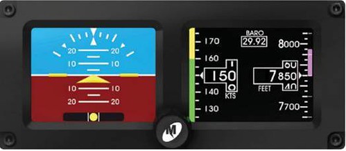

Пилотажно-навигационное оборудование
Состав системы
В состав комплекта пилотажно-навигационного оборудования самолета LA-8С-RS входит:
[ch8722] два пилотажных комплекса Garmin G500;
[ch8722] комплекс радионавигационный Garmin GTN-650 ( дублирован )
[ch8722] аудиопанель Garmin GMA-350;
[ch8722] ответчик Garmin GTX-328;
[ch8722] автопилот LA-8CR;
[ch8722] радиовысотомер Free Flight RA-4500;
[ch8722] Блок резервных приборов MD
[ch8722] Метеорадар , грозоотметчик , TIS , TAWS , ADS-B in , ADF , DME - опционально.
Комплекс пилотажный Garmin G500
Комплекс представляет собой комплект оборудования, предназначенный заменить традиционный набор пилотажных приборов. Система отображает основные полетные данные, навигационную информацию (с бортового навигационного прибора) и интерактивную карту на сдвоенном цветном мониторе.
Комплекс радионавигационный Garmin GTN 650
Прибор представляет собой устройство, выполняющее функцию основного GPS приемника, навигационного прибора и основной приемно-передающей УКВ радиостанции. Навигационная информация отображается как на встроенном сенсорном экране, так и передается через
интерфейсную шину ARINC 429 на пилотажные комплексы Garmin G500, где отображается на многофункциональном дисплее. Аудиосигнал с радиостанции коммутируется на бортовые гарнитурные посты аудиопанелью Garmin GMA 340.

Аудиопанель GMA 350
Прибор представляет собой устройство, выполняющее функцию интеркома, коммутации основной и резервной УКВ радиостанций и приемника сигнала
маркерных маяков. Прибор располагается в стойке авионики на центральной приборной панели.
Основные характеристики аудиопанели:
Возможность подключения стереофонических гарнитур пилота, второго пилота и четырех пассажиров.
Возможность изоляции экипажа от пассажиров.
Возможность изоляции пилота.
Автоматический шумоподавитель с ручным отключением.

Монитор двигателей JPI EDM-960
Прибор представляет собой устройство, предназначенное для индикации текущих значений параметров обоих двигателей, а также информацию о токе заряда/разряда аккумуляторной батареи и напряжении бортовой сети.
Комплект резервных пилотажных приборов

Скорость kt, узлы = морские мили в час, 1 kt = 1,852 км/час [ch8776] 0,5 м/с
Высота полета ft, футы, 1 фут = 0,305 м,
Расстояние nm, морские мили, 1 nm = 1,852 км
Вертикальная скорость ft/min, футы в минуту, 100 ft/min = 0,5 м/с
Масса кг, килограммы, 1 фунт (lb) = 0,454 кг, 1 кг = 2,2 фунта
Давление атмосферное mb, миллибары, 1 mb=1 ГПа, 760 мм.Hg = 1013,2 mb
Давление наддува in.Hg, дюймы ртутного столба, 29,92 in.Hg = 760 мм.Hg
Давление топлива, масла PSI, фунт-сила на квадратный дюйм, 1 PSI = 0.07 кг/см2
Давление газов и жидкости кг/см2, 1 кг/см2 = 14,2 PSI
Температура °С, градусы Цельсия
Объем литры, 1 галлон США = 3,75 литра

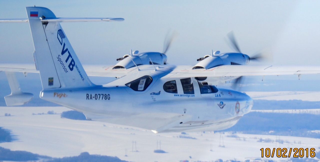

... и целый год молчания. 🙁  Как поживает "Аэроволга" и замечательный Ла-8?
Прочёл в инете про прожэкт новой русской монархии. 🙂  http://iz.ru/news/662957
ИМХО, там, на островах, очень пригодились бы такие амфибии. Может быть, стоит намекнуть про них господину Бакову?
Некогда разговоры разговаривать . За год прописали на LA-L Lycoming IO 540 (260hp). Получили  на него  одобрение аудита по сертификату типа. Построили два новых цеха.
Готовим к первому вылету LA-8T с турбовинтовыми машинами, прописали в доску серийной машины новый G500Txi взамен старого G500.
На Borey очередь на 19 год. Выставляется на Фридрихсхафене .
Так что особо говорить не о чем.
