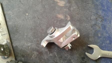

коромысло делал сам, 15 минут на токарном станке и 20 на фрезерном кругляк ф70 д16т.

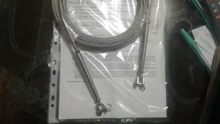

Сегодня пришла такая вот приятная посылочка, нерж. тросик с запресоваными талрепами для РН  😀
    14,9 КБ · Просмотры: 144
Красиво смотрится, и деньжищ небойсь мешек стоит.А мы постаринке трубочкой как на ЯК12 скрутили.

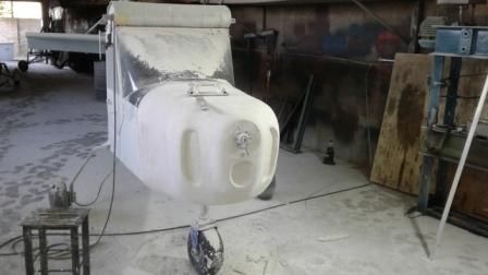

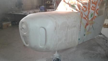

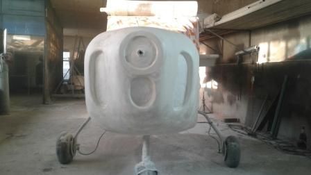

Добрый вечер единомышленники. Уже дважды мне высказали мнение на счет слишком больших заборников воздуха, по отношению в выходам. Кое кто настойчиво предлагает снова взяться за шпатель и заделать треть отверстий, чего делать ужас как не охота. Какие есть мнения?
Мало того, через них будет проходить линия разделения капота, и отбортовка доставит уйму радостных моментов при изготовлении матрицы , а если я заделаю верхнюю треть, то вроде как двух зайцев убью. Как вам?
Тут  скорее  менять  нужно  не  площадь  входящих  заборников  , а  добавить  площадь  рассеивающих.  Прикрыть их  всегда  можно  на  готовом  капоте .  Вообще  нужно  все  считать, капот  это  наука  не  менее  сложная, как  кажется  с  первого  взгляда.

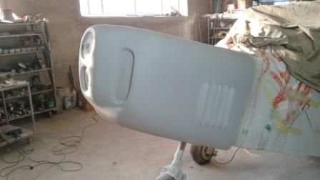

Без трех дней месяц титанического труда, а еще только 50% до готовности капота :-/
  Площадь сечения выходных каналов обычно делается в полтора раза больше площади воздухозаборников.

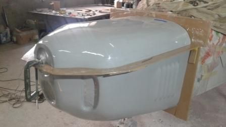

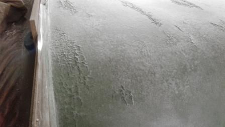

Вроде бы уже ничего не предвещало беды, но нет, на тебе новую проблему. После покрытия болвана гелькоутом( полиэфирным) он вошел в реакцию с авто лаком и поднял его крокодиловой кожей. И это не смотря на 6 слоев воска и пленки пва, теперь ума не приложу как он будет сниматься, уже думаю может кипятком матрицу поливать что ли. У кого есть на счет этого предположения, кто наступал на эти грабли?
