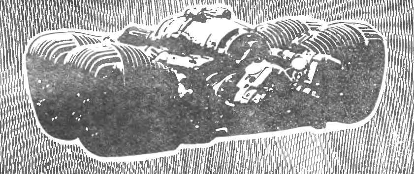

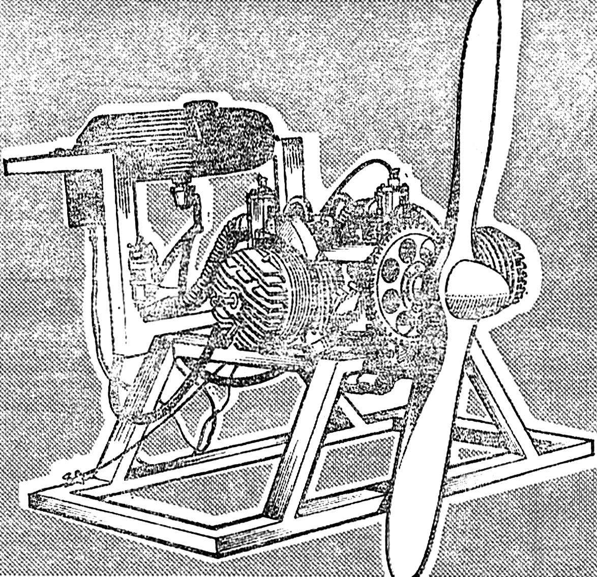

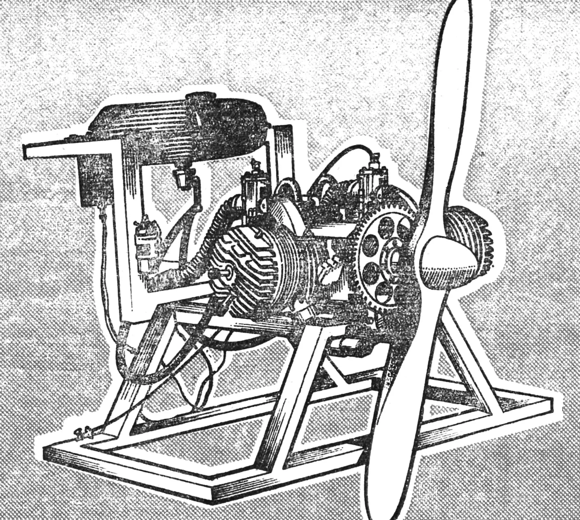

Кстати есть старые проекты подобных двухтактных оппозитов. Сравнительно низкооборотистый двухтактный оппозит очень хорошо подходит для подобных ЛА. Плюс 700 кубов и более пятидесяти сил. Форсируется относительно легко при надобности.
Если память не отшиблась, самые старые цилиндры были полностью литые и очень тяжелые, а новые - гильза в алюииниевой рубашке.
Вот один из проектов

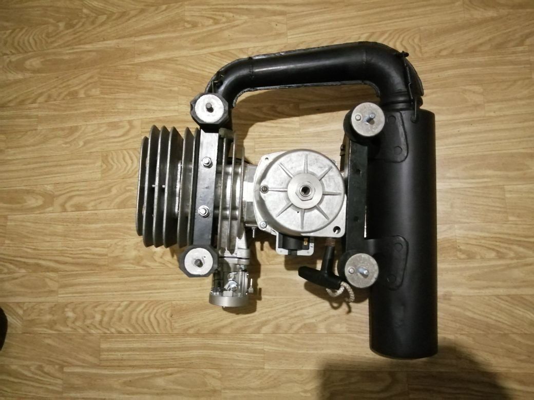

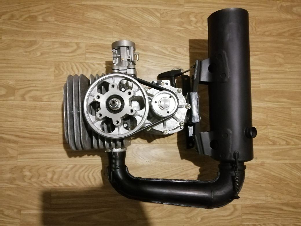

Второй раз уже поправляю. Архимедычи весят меньше 17кг. Вот например послед...крайний(двадцатый по счету) весит 15кг.
