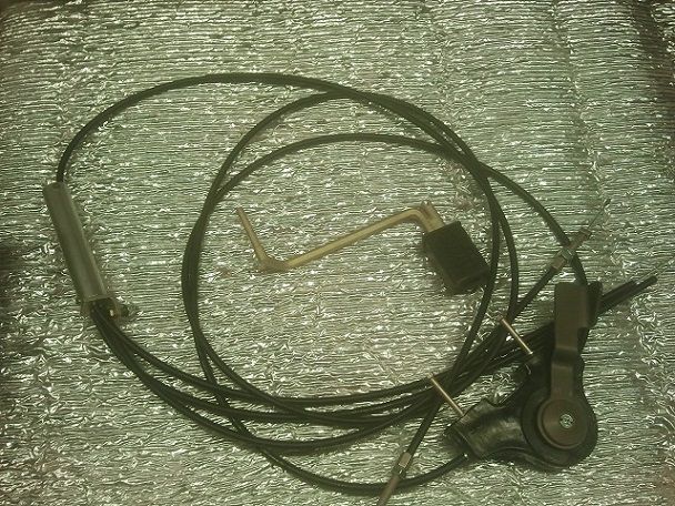

    107,4 КБ · Просмотры: 186

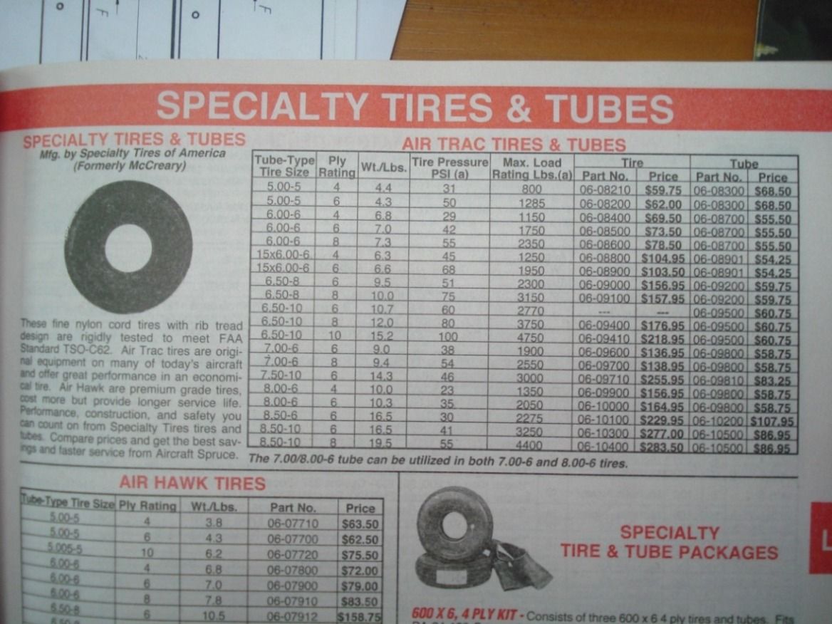

   А теперь, уважаемые ПАРТНЁРЫ /как говорит наш Президент про американцев/, мне нужен Ваш совет. Это касается колёс шасси. Колёса основных ног шасси должны быть широкими, мягкими и тормозными. На первоначальном варианте моего проекта я нарисовал дутики 300х125. Хорошие, крепкие, красивые колёса, но тяжёлые. Тогда других в природе не было и выбирать было не из чего. Но теперь, когда наши фабрики ничего такого не производят, наступило золотое время для сбыта импортной продукции непонятного качества. Правда есть, вернее были , одни колёса, которые полюбились мне на всю жизнь. Это были колёса на первой киевской серийной мототелеге Т-2 кажется она называлась. Там были настоящие авиационные тормозные колёса облегчённого варианта резины и делал её кажется Омский шинный завод. Кто знает, куда они делись и если они есть в природе, то где их можно приобрести? А может у киевлян остались нереализованные? Ну если не найдём, то прийдётся выбирать из импортных. Шасси будут с аммортизацией небольшого хода - тут комфорт пилота не первостепенная задача. И клиренс у самолёта будет тоже небольшой, чтобы если движение идёт по твёрдому грунту - самолёт катился на колёсах. А если выскочили на пашню, то на колёсах только по макушкам, а если проседаем ниже, то садимся на специальные лыжи и скользим на них. Эти лыжи спасут от опрокидывания при посадке на очень рыхлое, раскисшее поле, на болото наконец! Также они неплохо сработают при посадке зимой на заснеженное поле, когда самолёт с обычным шасси -капотирует. Ещё я собираюсь применить раздельное торможение колёс, что может очень пригодится при взлёте-посадке с боковым ветром. Аммортизация шасси будет самая простая - резиновошнуровая. Остальное - за счёт мягкости колеса. Кто не знает - на коршуне и ему подобных аммортизации нет. Там прыгаешь на колесе, как на мячике. А некоторые особо одарённые учлёты прыгали так, что рубили собственную резину покрышки ободом диска, но это только на асфальте.  Теперь Вы знаете всё про шасси моего самолёта. Сейчас последует ведро жидкости сверху, позвольте я возьму зонтик... Начинайте.
Видите Валерий, жидкости нет.. По колёсам, позвоните 89037157056. Зовут Александр. Я свои колёса ему буду заказывать. Удачи!
Когда это было?!? Сегодня, гораздо выгоднее, удобнее, правильнее  🙂 взять на Спрюсе. Слои, нагрузки и цена (!!!) всё в норме. А те колёса, сегодня стоили бы не меньше тех, которые продаёт Спрюс. Поскольку у них, ну у тех, за океаном, массово производится. А наши всё производили по гарантийным письмам - дЭвять, дЭсять, тринадцать  ;D. И у Дашивца, и тогда было трудно купить эти колёса. Они заказывали чётко под работу.  Немного по шасси, из собственного опыта. Практического опыта  🙂 Без претензии на идеал  🙂  http://avia.chudoforum.ru/t377-topic

letun.peter сказал(а):
больше конкретики в вопросе - меньше "воды" в ответах...
...и это верно  🙂
Просто СПРЮС...
С уважением.
Я.
    184,2 КБ · Просмотры: 180
    140,6 КБ · Просмотры: 187
   Спасибо, ребята, за информацию. Да есть из чего выбрать, только деньги подтаскивай. А с этим как раз напряжёнка. Напряжёнка и с инвесторами, которых я и так боюсь хуже холеры. Сколько уже они погубили хороших проектов и конструкторов... Примеров навалом. Наверно прийдётся грести самому из подручных материалов и вручную. Жаль, что жизнь не вечная, а то точно бы успели ко второму пришествию на радость друзей-конкурентов.

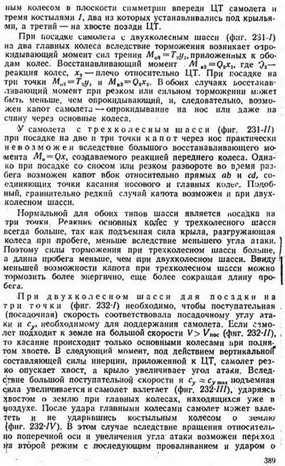

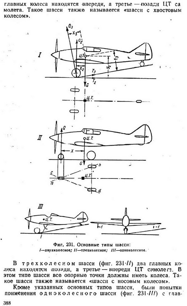

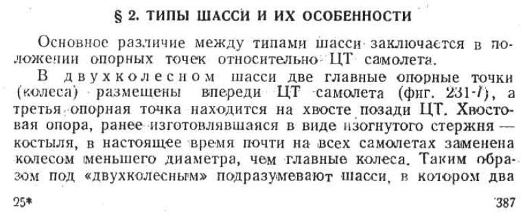

Слава богу, что признали, что химик должен быть с хвостовым колесом и мотором спереди.
Возможно Вы, всё-таки ошибаетесь по поводу замечательных свойств шасси с хвостовым колесом. Вот что по этому поводу считал Сутугин.
    54,2 КБ · Просмотры: 190
    80,8 КБ · Просмотры: 195
    111,8 КБ · Просмотры: 214
