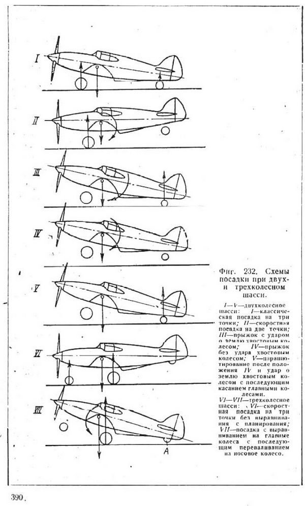

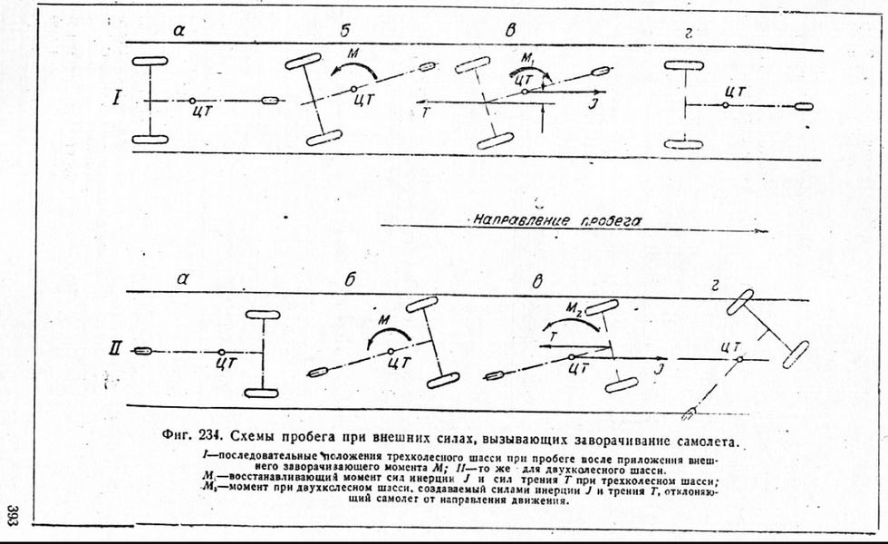

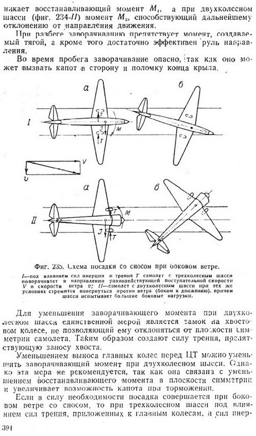

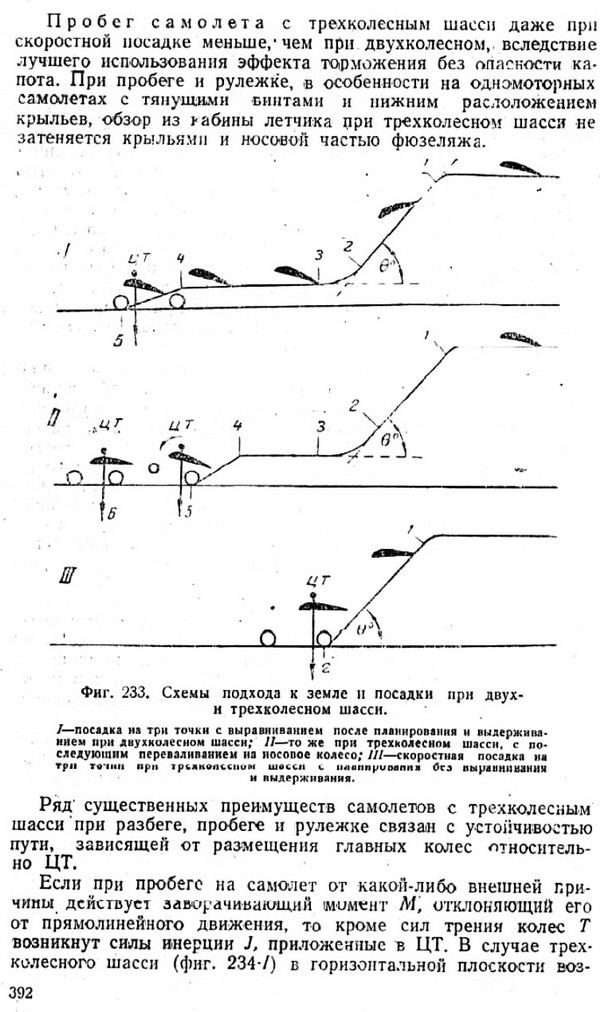

тут на форуме когда то был спор по поводу "проходимости" схем с носовой стойкой и хвостовым колесом. В моем понимании жирную точку поставил Лыжник (ЕМНИП) фотографией самолетки на глубоком снегу. Основные стойки стояли на лыжах с глубиной лыжни в несколько сантиметров, а носовая зарылась в снег по капоты. Более для меня аргументов не требовалось.
К остановившемуся самолёту со своей тележкой и новым баком подъезжает техник и в три приёма устанавливает новый заправленный бак на самолёт так, как вставляют штепсель в розетку. На всю процедуру уходит не более пяти минут и самолёт снова порулил на старт.
Пять минут-это очень, очень много. Стандартная заправка Бекеса, например длится 2 минуты и даже меньше с момента касания самолётом земли на посадке до момента отрыва колёс на взлёте. В итоге Вы потеряете примерно один вылет на 1,5 часа. Для того, чтобы пилот даже не нюхал химикаты, заправка вместе а переключением необходимых кранов производится Техником снаружи, под фюзеляжем.
Смотря какие стойки, с какими колёсами. Уменьшить удельное давление на грунт-дело не сложное. Бекас, например, с пневматиками шириной 150 мм спокойно садится на слегка уплотнённый песок и взлетает с него с пассажиром на борту. Дельталёт, например, с пневматиками шириной 200 мм взлетает и садится на песке вообще как угодно. Дельталёт с пневматиками шириной 150 мм садился на вынужденную посадку на пахоту. Без капота.
Это ещё даже не колёсно-лыжное шасси. Колёсно-лыжное шасси (ОСОБЕННО ПЕРЕДНЯЯ СТОЙКА) вообще решит проблему капота при сохранении всех остальных преимуществ трёхколёсной схемы шасси.
