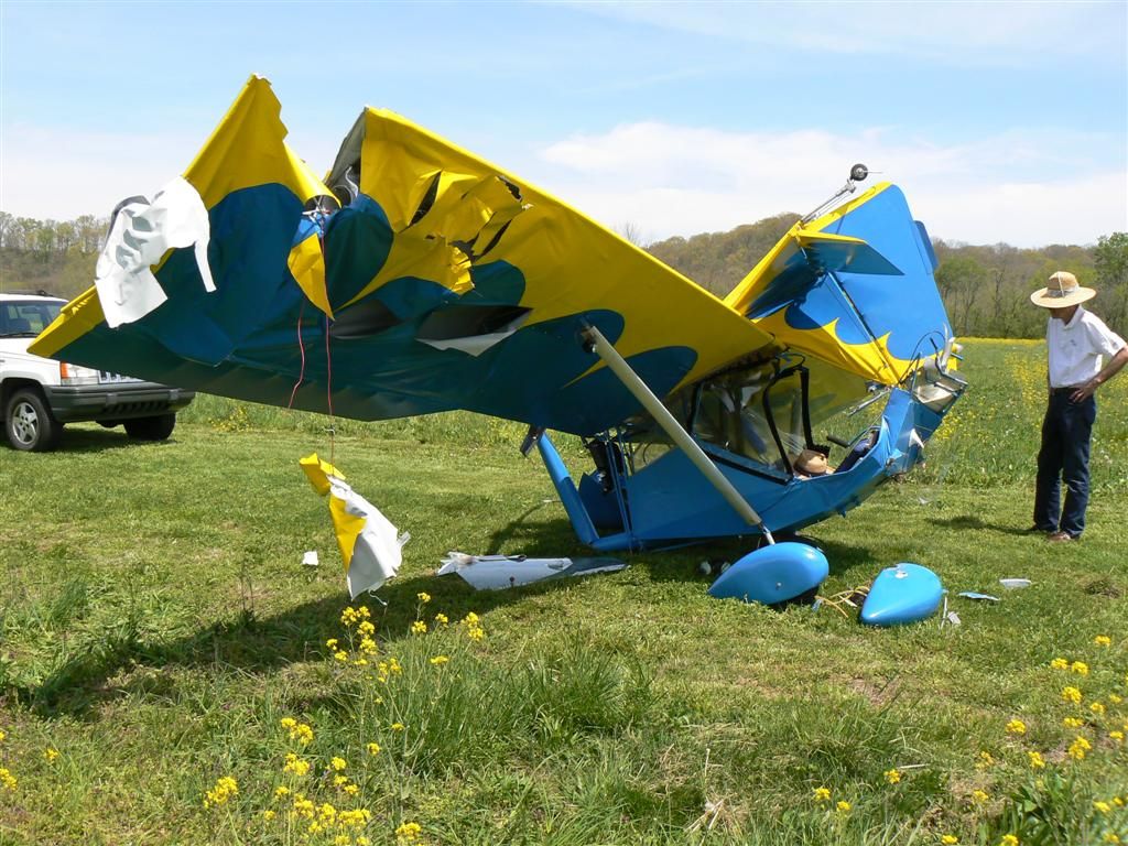

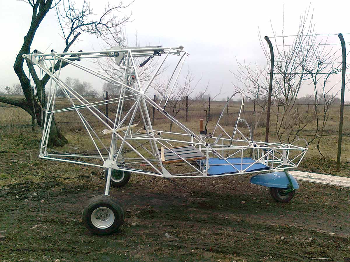

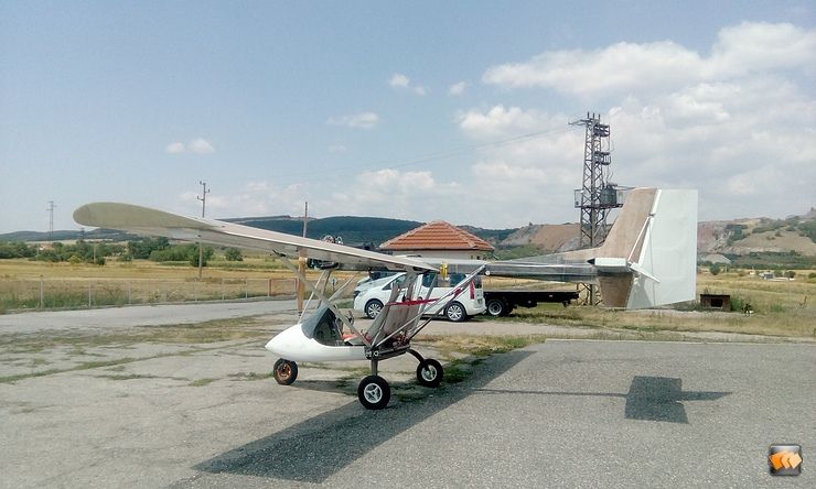

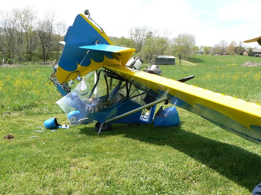

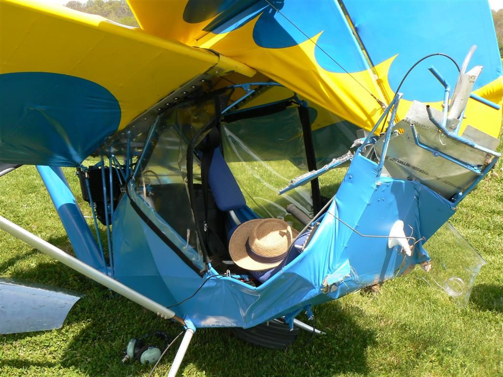

Вот Вам и спассистема и рамная кабина  🙂 Хотя, если серьёзно, сварная рама довольно интересная штука. Надо только её правильно приготовить. 🙂  И даже мотор остался на месте. Условно.

  Ну что же, грамотная машина. От двигателя освободилась и от хвоста тоже, а остальное весело кувыркается с пилотом внутри жёсткой рамы. Правильное решение.  Ну и Драгон-Флай - совсем не то же, что Бекас. Это скорее Коршун, чем Бекас, судя по элеронам. Но стоит он как три Коршуна.
В том то и дело, двигатель остался на месте. Практически всё осталось на своих местах, завернувшись улиткой вокруг фермы кабины. Т.е. если бы пилот находился в модуле типа как на  видео. А эта штука была интегрирована в ЛА. Возможно в некоторых случаях, травм было бы меньше. У Бекаса при даже пологом "втыкании" в землю, пилоту остаётся мало шансов.  😱 Самолёт спроектирован так, что носовая часть кабины выполняет только одну функцию, удержание носового колеса при посадке/рулении. И это правильно, товарищи  🙂 А для чего же ещё?!? Но специализированные транспортные средства, к примеру багги, спроектированы не только для перемещения тела из т.А в т.Б. Вот достойная ячейка безопасности. До определённой степени. И, естественно для специализированного ЛА.

Одно дело сама компоновка химика и другое дело СЛА на химии. Драгон химик, ответ многим нашим ожиданиям тут  🙂 И там он бы не появился в таком виде как на видио. У них достаточно полноценной техники, в том числе и наземной, для этих работ. Это Драгон, попытка хоть как то залатать дырки наших ожиданий. Ему что дельту таскать, что бидон с химией. Vne, от этого не меняется. И если рассматривать опять таки случай с касанием земли под сильно отрицательным углом  😱 бидон, располагаемый позади пилота, погоду не сделает. Будет всё равно, есть там химия или он пустой. Но если говорить о СЛА на химии, дельта с баками и навеской хим аппаратуры, Драгон с баками и навеской, всё это требует пересмотреть конструкцию рабочего места пилота. В вопросе безопасности. А бак сзади, мотор сверху, пилот в баке, мотор под пилотом - второстепенно.

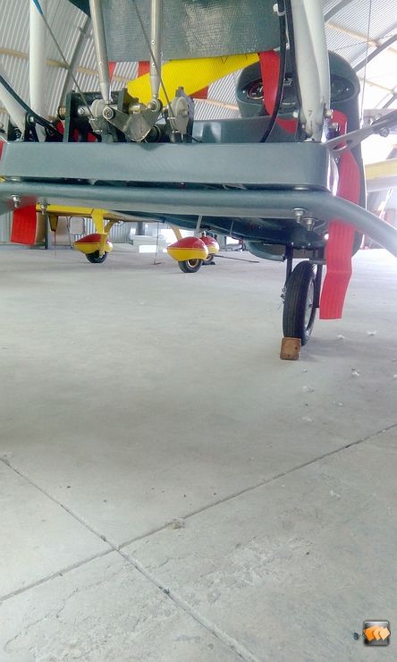

    56,7 КБ · Просмотры: 176
Или на его одноместного брата переставить всё с двухместки,  так сазать для улучшения ТТХ

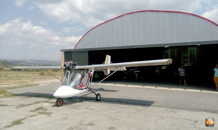

    65,8 КБ · Просмотры: 177
Крылья металл и вертикальное металл, тянущий винт , крыльевые баки, просвет , а сколько места для химбаков!!!

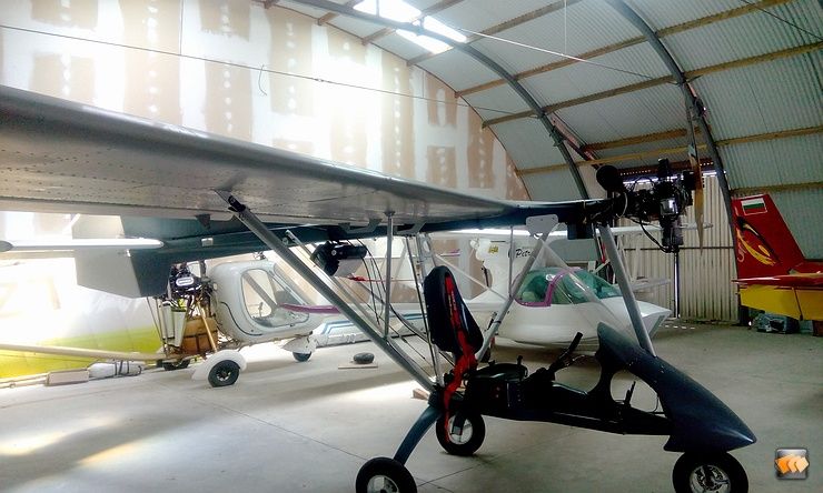

    51,1 КБ · Просмотры: 175
Говорили говорили, всё равно нзад к самолетам убийцам пилотов.

Крылья складываются траспортабельный как дельтик и самолЬ!!! Чёт меня эта идея преследывать начинает после выхода двухместки!!!
