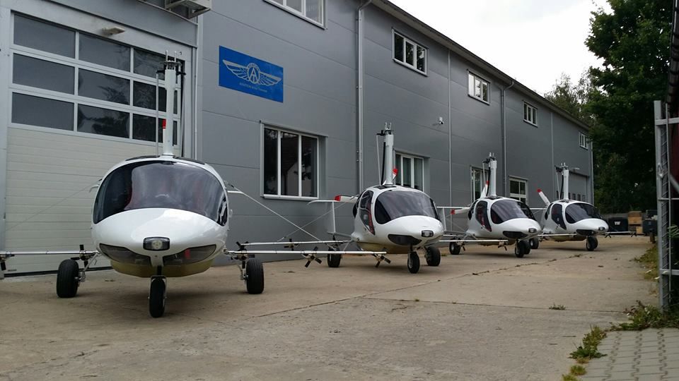

Ребята вон что в фейцбуке увидел, значит и на западе дело швах!!!
