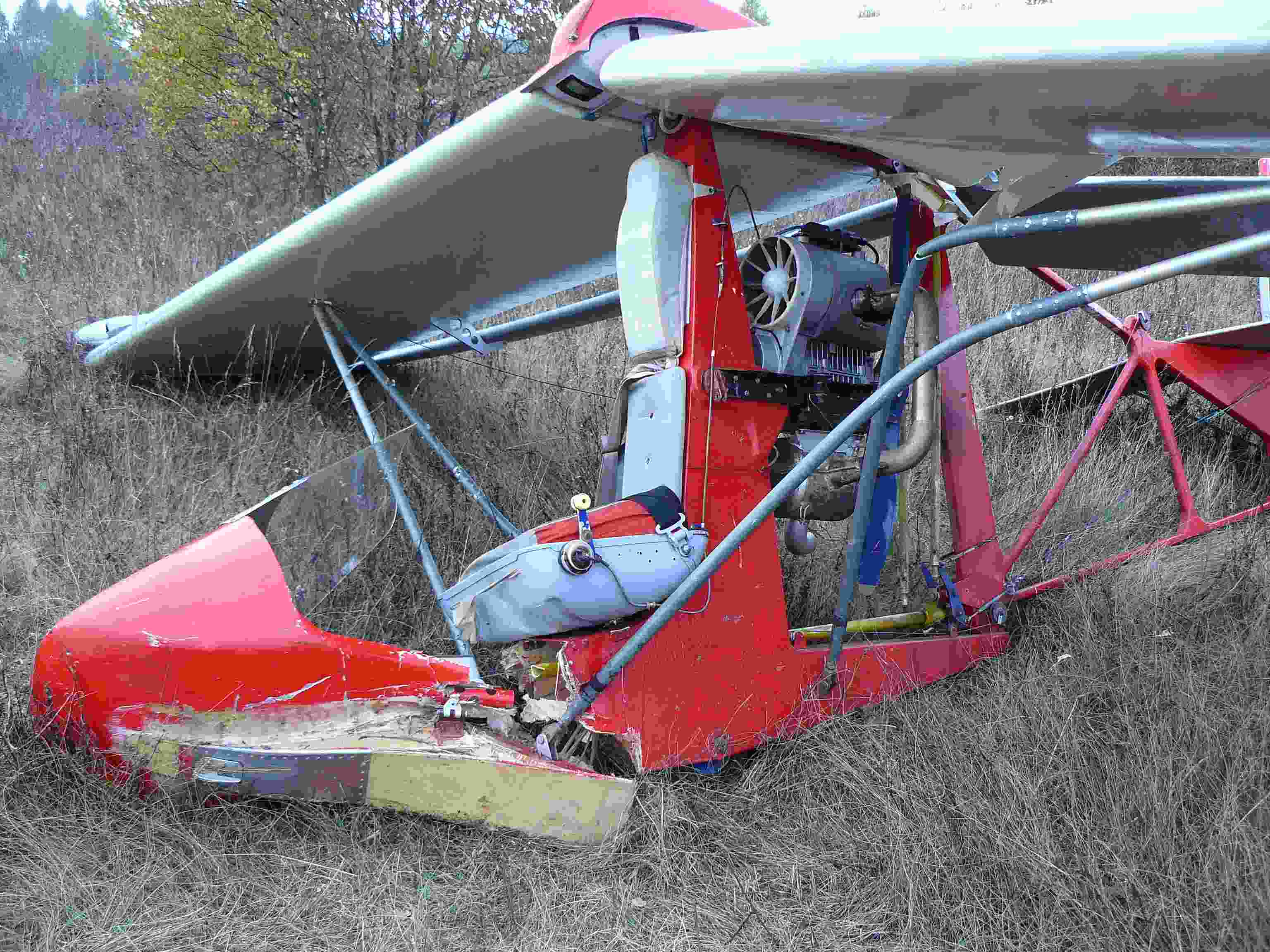

Разбился В Сингапуре наш товарищ Старый Макс. Разбился на Драгон флае, на самолёте, который взахлёб расхваливали за его летучесть и прочее. А он свалился с 10 метров и первый пилот погиб. На фото гималайских СМИ очень хорошо видно, как разрушилась носовая часть самолёта, не оставив пилоту никаких шанцев. Вот как раз об этом данная ветка, а не о исключительно химике. Говорят ещё было видео с падением, где явно прослеживается ошибка в пилотировании. Я её не видел, но это другая тема. Мы все поставлены перед фактом, что и на старуху бывает проруха. Мы заняты таким делом, где падение всегда возможно и с этим приходится считаться. Но в таких несильных случаях техника должна правильно разрушаться. На Драгон флае, как впрочем и на всех остальных ЛА об этом никто не задумывался. И вот как раз в таких случаях проектируемый мной аппарат будет спасать пилота. Я против никрологов!
   Почему я так говорю? В прошлом году осенью из-за кучи причин, точно так же с 10 метров вертикально носом вниз у нас воткнулся всем надоевший на форуме МП Коршун. Фото с места падения прилагается. В момент падения мы подумали плохое. Но пилот не получил ни царапины, ни сотрясения, и по неопытности не успел даже испугаться. Вот так должны падать сверхлёгкие самолёты, иначе не за чем этим и заниматься.
   Фото не прикрепилось - много весит. Обработаю - вставлю
  Сергей, ну ни одни мы с тобой самолёты ваяем. Давно замечено, что человек сидит и малюет эдакую цацку, чтобы подходило под фразу: "Красивый самолёт обязательно полетит".  Даже вертолёт Ми-8 проектировали исходя из аналогов вертолётостроения, да ещё и дополнительный топливный бак в салон поставили, чтобы уж если выжили при ударе, так сгорели наверняка. В большой авиации только самолёты Антонова в этом смысле лидируют и как результат, на Анах меньше всего катастроф.

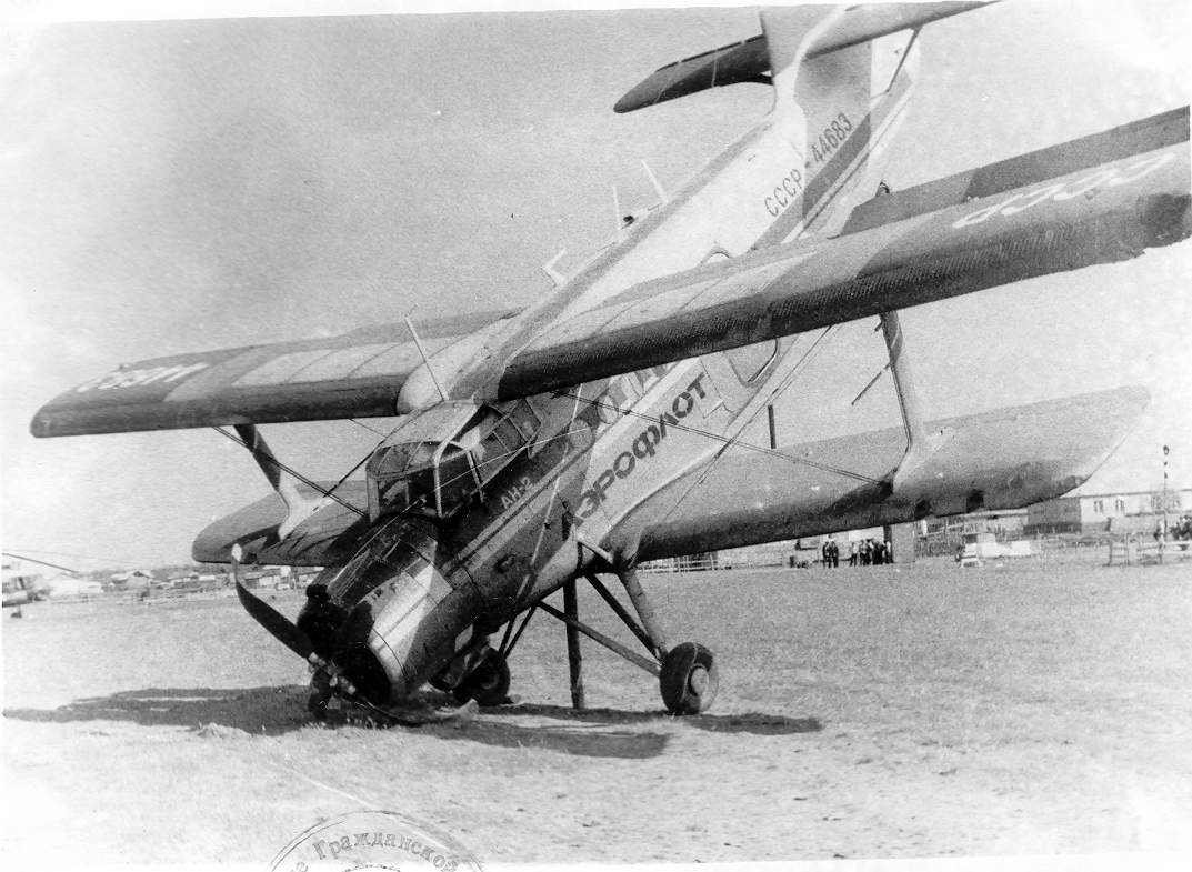

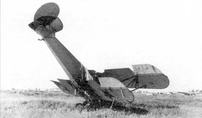

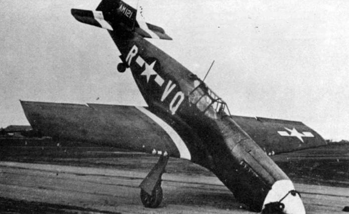

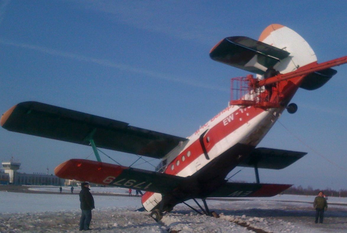

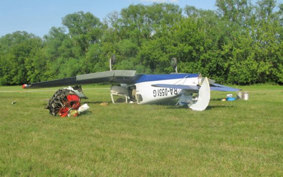

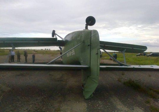

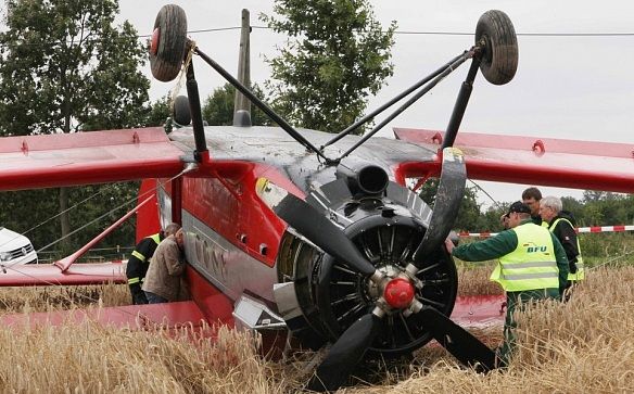

   Михаил привет! Прогресс идёт вперёд и носовое колесо не могло не появится, вместе с аэродромами из бетона. На реактивном истребителе я бы никогда не поставил хвостовое колесо! Но мы говорим о самолётах, которые летают с неподготовленных площадок на малой скорости и плюхаются тоже на неподготовленные площадки. Отсутствие носового колеса позволяет им в этом случае безопасно капотировать. На мотодельте по-другому не поступишь, там классика тележного жанра. Ну нельзя же так слепо верить понравившейся тебе женщине только потому, что у неё растут ноги из ушей! Это очень распространённая ошибка многих конструкторов, которые не могут отказаться от задуманной идеи, пришедшей им в голову, и под любым предлогом пытаются её протащить в свой проект. Надо уметь менять своё мнение, если ваша идея терпит крах. От конструктора требуется определённое умение не тащиться на поводу пусть красивых, но губительных идей. Носовое колесо - это всего лишь один из множества конструктивных приёмов, и не более того. Что же теперь нам и Ан-2 на носовое колесо переводить? И не делайте мне больше имидж борца с носовыми колёсами, это не так.
Я не делаю Вам имидж борца. Просто может быть Ваше мнение изменится, если Вы эту книгу прочтёте, а не просмотрите мельком.
Подпишусь под каждым словом.

В дополнение:
КАПОТАЖ, КАПОТИРОВАНИЕ САМОЛЁТА
Переворот самолета через нос при движении по земле. Возможно у самолетов, имеющих трехопорное шасси с хвостовым колесом. Возникает при наезде передними (основными) колесами на препятствие при большой скорости или в результате излишне резкого торможения. У самолетов с шасси с носовым колесом возможно боковое капотирование — переворот относительно оси, проведенной через носовую и одну из боковых опор шасси.
Источник: Боргест Н.М., Данилин А.И., Комаров В.А. Краткий словарь авиационных терминов. - М.: МАИ, 1992.
КОЗЛЕНИЕ САМОЛЁТА
Периодический отрыв самолета, имеющего трехопорное шасси с хвостовым колесом, от взлетно-посадочной полосы при посадке на основные (передние) колеса. Возникающий при этом момент сил реакции земли поворачивает самолет относительно центра масс в сторону увеличения угла атаки (на кабрирование).
Подъемная сила крыла увеличивается, и самолет взмывает в воздух. Вместе с тем тяга двигателя недостаточна для взлета, самолет опускает нос, вновь касается земли, снова взмывает и т.д. Падение горизонтальной скорости уменьшает высоту прыжков, и в конце концов самолет катится по полосе. Средство борьбы: посадка на три точки, т.е. одновременное касание земли всеми опорами. Схема шасси с носовым колесом исключает «козление» самолета.
КОЗЕЛ
(жарг.) — название эволюции самолета, имеющего трехопорное шасси с хвостовым колесом, при неумелой посадке, когда самолет касается земли передними опорами, см. козление самолета.
Отмечу только, что боковое капотирование случается при короткой базе шасси.
природа "козления" далека от схемы шасси
«Скоростной козёл» — возникает при заходе на посадку с превышением посадочной горизонтальной скорости. Может возникать при превышении от 10 %. Опытные пилоты могут сажать самолёты без козления с гораздо большим превышением. Причина явления кроется в возникновении эффекта экрана при приближении крыла к поверхности полосы. Резко увеличившаяся подъёмная сила подбрасывает самолёт вверх, при этом подъёмная сила снова резко уменьшается. Возникает опасность развития «прогрессирующего козления».
«Бесскоростной козёл» — подскок аппарата при нормальной или даже сниженной горизонтальной посадочной скорости, но с превышением вертикальной. Иногда приземление происходит на переднюю стойку, задавая этим продольные осевые колебания фюзеляжа (самолёт скачет как козёл). Отскок возникает за счёт амортизирующей реакции стоек шасси.
«Прогрессирующее козление» — самое опасное явление, чаще всего заканчивается аварией летательного аппарата. Сущность заключается в возрастании амплитуды подскоков и резком падении горизонтальной скорости. После достижении определённой высоты подскока при очередном падении летательный аппарат не выдерживает перегрузки и разрушается. Степень повреждений колеблется от разрушенных стоек шасси до разрушения фюзеляжа, топливных баков, двигателей и возникновения пожара. По имеющимся сведениям, сильную склонность к прогрессирующему козлению из-за неграмотно рассчитанных амортизаторов шасси проявлял самолёт Пе-2 (Пе-3) - по утверждению пилотов, "прыгал, пока винтами землю не зацепит" (впрочем, этот самолёт был вообще очень сложным в пилотировании). Из более-менее современных машин этой болезнью страдал самолёт МиГ-23.
НУ вот давно обещаные фотки! Сколько же драгоценного времени надо, чтобы заниматься всей этой фигнёй... по большому счёту.
