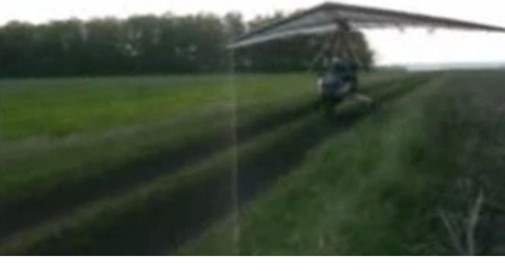

На этом агрегате тоже химичат. Ну очень безопасный способ, если уметь. ;D ;D ;D

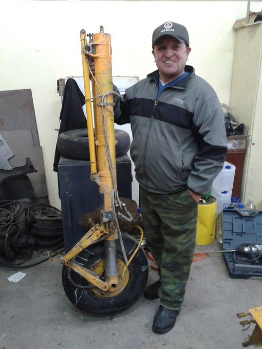

Да и такими ногами не страшно ,на фото мой сосед!

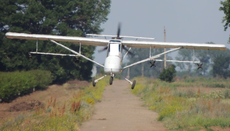

Сможете на своём более проходимом шасси работать с таких дорожек как на фото шириной 2 метра без боковых полос безопасности? Или нет?
Напомню, что в ветке речь идёт о СЛА.
Р. S. Вы, кстати, с моим мнением уже почти согласны.
Однозначно нет ,у моего Шмеля колея 3метра 🙁
СЛА конечно имеет преимущество работать с тропинок ,с дорожек ,и если носовое большим колесом и напливить на аэродинамику ,наверно как минимум съедает эта нога, 1 единицу качества! то можно !  Кстати ,у  Водолазкого А.Б. папы -СП30тых! Есть мнение ,что при крушениях ,передняя стойка забирает часть энергии ломаясь!
