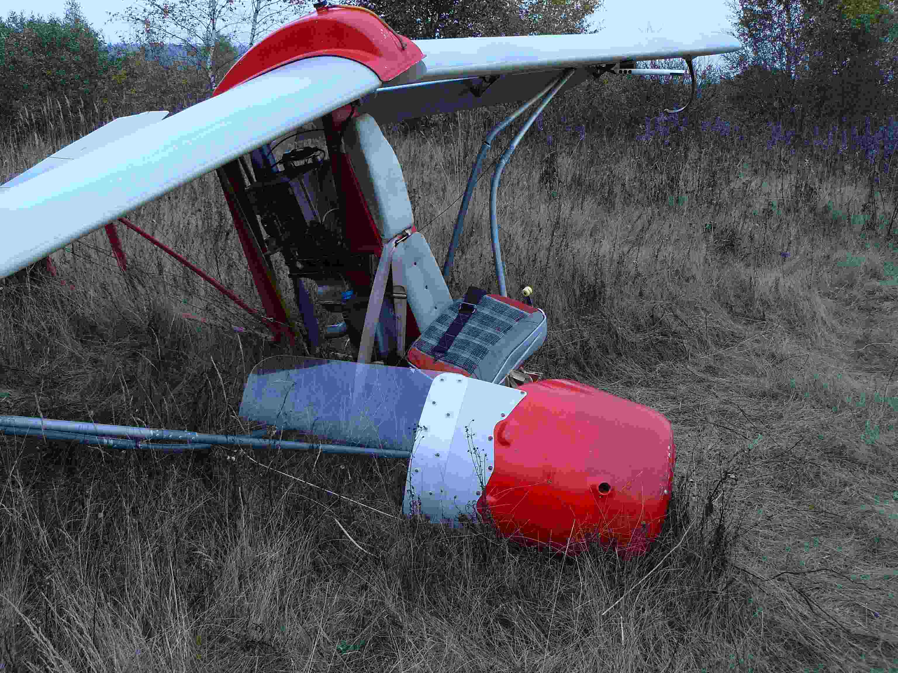

  Обратите внимание, как Баранников мудро спроектировал пилон Коршуна, или как он его называл - трёхлучевую балку. Носовая часть приняла на себя главный удар, частично погасила энергию и сломалась в месте максимального нагружения. Максимального, потому что дальше пилон резко увеличивает строительную высоту и там напряжения меньше. Но как раз там расположен корпус лётчика, который получается в жёстком каркасе. Чашка сидения тоже по инерции пошла вперёд вслед за телом пилота, привязные ремни рванули чашку так, что 6 миллимеровые хромансилевые болты, крепящие чашку к пилону , сильно изогнулись, а нижние вырвало с мясом, сработали на пределе. Крыло тоже пошло вперёд и оно могло бы раздавить пилота, но нижние передние подкосы крыла, воспринимающие эту нагрузку, уже упёрлись в землю и вся реакция ушла в неё и в разрушении жёсткого каркаса не участвовала. А вполне могла, окажись точки крепления подкосов к пилону чуть позади, чем теперь. Сама чашка спереди тоже силоно сдеформирована, а значит она сработала на погашение энергии, когда носовая часть уже своё отыграла. Немаловажное значение в безопасности пилота имеет его тренировка на подобные случаи. Сам пилот, пока он ещё живой, частично тоже может гасить своими мышцами энергию удара. Например в нашем случае пилот при падении инстиктивно упёрся ногами в педали так, каблуком ботинка пробил полик в кабине, сделаный из 6-миллиметровой авиафанеры. Он помогает себе выжить, но это только в том случае, когда сама конструкция даёт пилоту хороший шанс. А был бы у нас двигатель полегче, разрушений было бы ещё меньше. А теперь сравните это с местом первого пилота  на Драгон флае, где сидел Старый Макс... Разве бы он смог там ногами чего-нибудь исправить? Такой вес сзади, с таким тяжёлым мотором, да ещё с пассажиром, и всё на одну трубочку диаметром миллиметров 120 на мой взгляд? Конечно она сложилась без всяких сопротьивлений и человек оказался впечатанным в землю с камнями... Есть масса приёмов пассивной безопасности самолёта, и в каждом отдельном случае это надо решать по-новому.  Так что не долбите меня на счёт профангизма в химии, возможно чего то я и не знаю пока. Но разбиваются люди везде и с этим можно побороться инженерным способом.

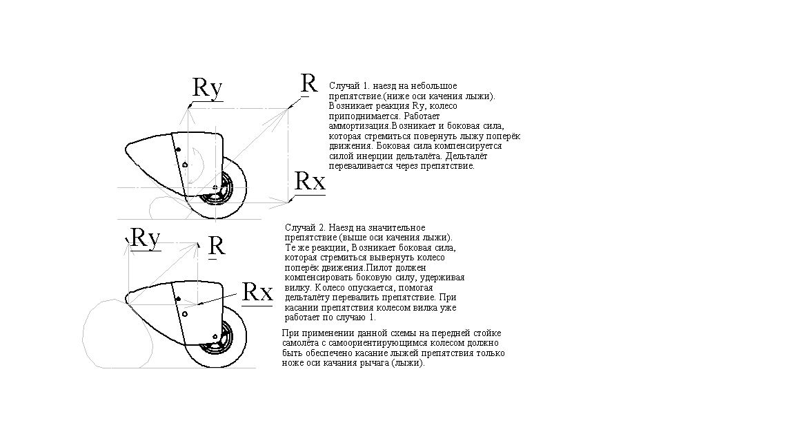

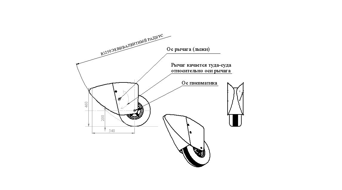

     Опять же повторюсь, когда я говорю о схеме шасси с носовым колесом, я имею в виду носовое колесо, обеспечивающее низкое удельное давление на грунт и переднюю стойку, которая не ломается как спичка. Лучше, если конструкция не позволяет переднему колесу зарываться в мягкий грунт (пахота). Имеется в виду небольшая лыжа перед передним колесом, которая жёстко или через аммортизаторы связана с фюзеляжем и совместно с передним колесом обеспечивает эквивалентный радиус опоры 1, 0-1,5 метра.
Такую лыжу я давным давно устанавливал на дельталёт МД-20, с единственной разницей, сто лыжа была частью стремянок передней вилки. Работала прекрасно. Несмотря на маленькие колёсики от картинга, эквивалентный радиус переднего колеса был 1,5 м. В пахоте и песке переднее колесо не зарывалось. На самолёте с самоориентирующимся колесом связать лыжу с передней стойкой не получится, её нужно будет крепить к фюзеляжу перед колесом. Вот  схемка, чтобы была понятна (может бредовая) мысль.

  Такой тип подвески шасси называется маятниковым. Я очень за него ратую. На моём первом самолёте Михаил Ефимов стойки основных шасси были маятниковыми и это обстоятельство позволяло перескакивать без последствий через полуторныые кирпичи, несмотря на то, что сами основные колёса были крохотными - дутики 200х80 ! Так работают задние колёсам мотоциклов, ой простите, байков! Так сделаны основные шасси Вильги и в основном все носовые колёса самолётов, кроме Як-52. Упрощение шасси в виде рессорной балки - не самый лучший вариант в смысле эксплуатации. Вопрос же малого удельного давления шасси на грунт я решаю по-другому, с помошью противокапотажной лыжи. А для примера вспомните аварийную посадку А-22 на дальнем востоке в слишком рыхлый, кочковатый грунт, когда носовая стойка мёртво встряла в грунт и от перегрузки у самолёта сложились передние стойки кабины, а ребят впечатало в приборную доску. И неважно, по какой причине это произошло, важны результаты. Схема же Вашего шасси ничего бредового в себе не несёт, а только достойна подражанию.

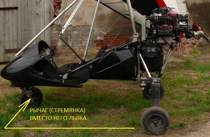

Если можно фото или схемку установки переднего лыжонка на дельталет.
Схема вверху ( ответ 404 )как раз для дельталёта. Лыжа-рычаг подвески колеса.
Лыжа качается вместе с передним колесом (являясь ещё и обтекателем вилки дельталёта). На фото-вариант вилки с резиношнуровой аммортизацией.
Фактически эта схема и есть как вариант с противокапотажной лыжей. Основной недостаток передней стойки практически на 80% устранён, а все преимущества сохранены. Фактически мы с Вами пришли на мой взгляд к компромиссу.
Не претендуя на истину последней инстанции ( может кто подправит) схема работает примерно так:
Сразу могу согласится, что "рабочую часть" лыжи можно опустить пониже, чтобы остался клиренс милиметров 50-60.
не могу понять, зачем лыжу делать качающейся и связанной с осью колеса?
почему не подходит просто лыжа на днище носовой части?
Для самолёта-скорее всего: да. Только вес лыжи-рычага на рисунке всего 2,2 кг. В сочетании с меньшим колесом можно сделать стойку с тем же весом, что стойка с большим колесом.
Для дельталёта намного проще опять же "продлить" рычаг, чем удлинять продольную трубу, ставить на неё лыжу. К тому же у дельталётов мешает обтекатель.
Хотя против жёсткой лыжи на передней части, если это выгоднее тоже ничего не имею. Главное-предотвратить капот и поломку передней стойки при сохранении преимуществ схемы с носовым колесом.
     Мне абсолютно понятны все суждения Михаила и ои заслуживают внимания. Человек борется за живучесть машины и её агрегатов, что во время проведения химработ архиважно для выполнения договора. Ремонт в полевых условиях очень непростая штука и требует времени, а его то агрономы и не дают, у них всегда всё надо сделать ещё вчера. Один капот на мотодельте и полетела система распыления со штангами, винт, крыло, а то ещё и сам морду побъёшь. Поэтому на мотодельте капот - почти трагедия. Такая маятниковая лыжонка с колесом была бы почти бесспорным решением проблемы, если бы передним колесом не надо было рулить, и тогда задача очень усложняется, приходится делать компактно, а компактное работает неважно, нужен побольше рычаг, а его некуда спрятать из-за капота. Но по-любому такая передняя стойка лучше любой современной телескопической, как на мотоцикле. Не многие ребята до такого додумались. У наших дельталётчиков я такого не видел.
