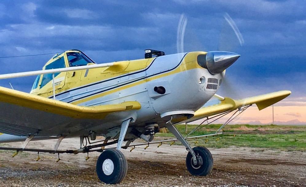

Вот  на  долгие  времена настоящий  химик  , от  него  и  его  размеров стоит  и  плясать.
    103,2 КБ · Просмотры: 203
тут от штанг до земли дай бог 200мм.. ?

Так этот самоль и не сможет работать максимально эффективно.
С дороги даже работать не сможет. Ему нужен длинный аэродром.
Даже далеко не в каждом хозяйстве вообще появиться он  сможет.
Высокоплан нужен.
