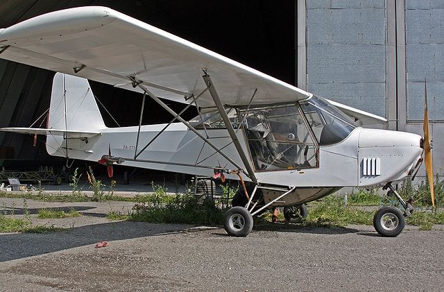

Вернёмся всё-таки к удобному и безопасному аэроплану.
Вот вариант (или попытка) плювать на коррозию - нержавеющепластиковый и местами деревянный самолёт Т-10.
Кресла анатомические, с поддержкой поясницы.
Энергоёмкое шасси.
Бак с "жижей", насосом и фильтром сбрасываемый, сначала прорабатывался и сброс штанг с распылителями, но от фанатизма решил отказаться. 🙂
Кабинет держит перегрузку 24 в направлении удара снизу вверх 15...45 градусов. При падении плашмя (15% случаев) гашение энергии осуществляется шасси и химическим баком.
БПС.
Тщательно проработана эргономика кабины, пропорциональность усилий и перемещений по каналам управления, что обеспечивает меньшую утомляемость и лучшее качество и точность управления.
Положение распылителей (специально для т.с.) выбиралось на основе рекомендаций фирмы Micronair и по результатам лётного эксперимента. Вращающаяся струя от винта довольно сильно портила картину.

Так что еще нужно заказчику?
Нержа, дерево, пластик - корродировать нечему.
Как поживают интересно выпущенные экземпляры - химичат?
С какой загрузкой?

в плане безопасности ,Т-10 в любом случае, будет лучше ,чем бекасик! 😉 вообще любой классической схемы, будет безопасней бекасика!
Самолет прекрасен ! У друга такой ,только, не с жабой  ,с жабой это говно ,что и с автоконверсии!
А 912 почти, любой, прекрасен!
