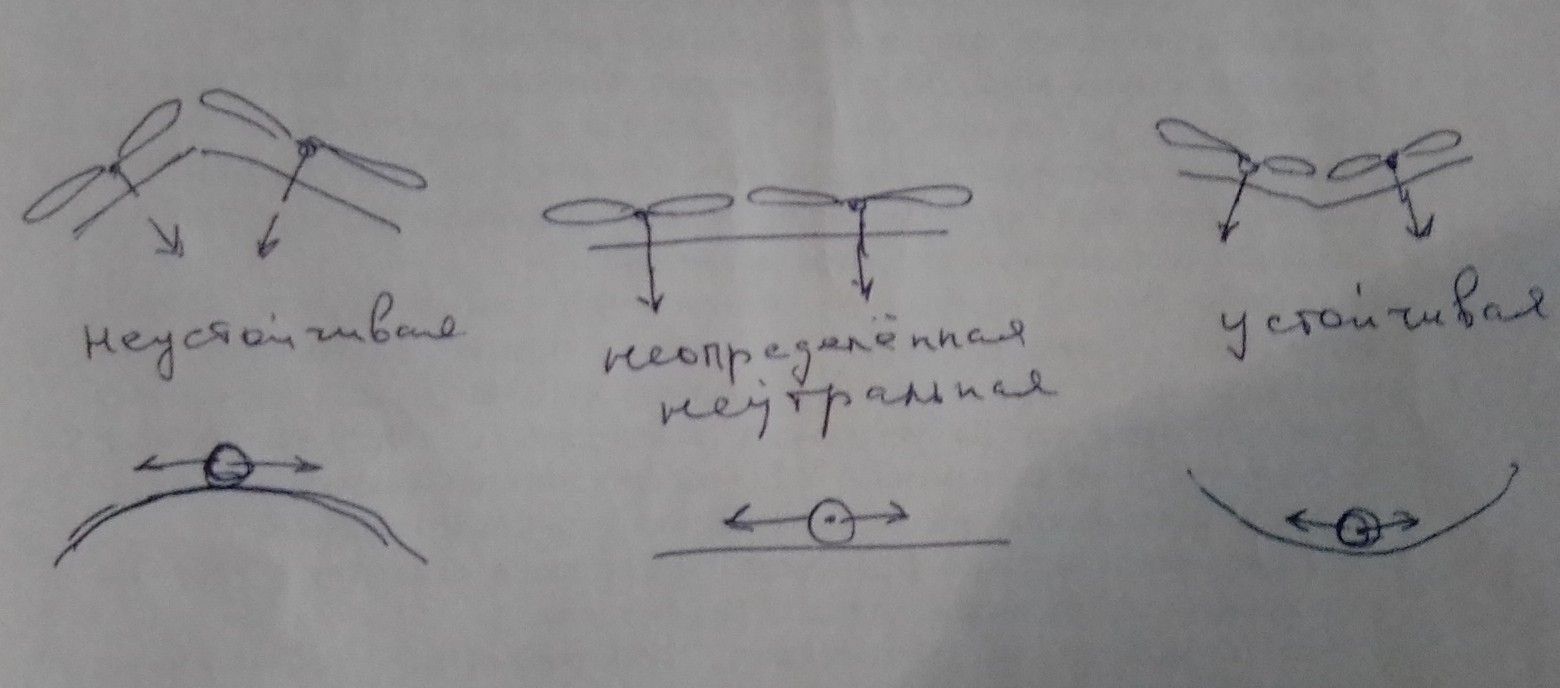

Подумалось тут о поводу устойчивости мультикоптера. Нужно воспользоваться опытом и методами самолетчиков. А именно, известно, что для поперечной стойчивости нужно делать положительное V крыла. Вот у у мультикоптера ось винтов нужно наклонять внутрь, к центру аппарата. Векторы тяги будут тогда несколько "в раскоряку", при появлении крена со стороны поднимающийся кренящий момент будет с ростом крена будет падать, а с "подветренной" наоборот - восстанавливающий момент будет расти. Вобщем см. для пояснения рисунок

У вертушечных винтов V-образность от рождения.
Я же говорил об специальном отклонении осей НВ в мультикоптерах для повышения стойчивости.
Например, если в Вашем аппарате, где два винта над головой поперечно, завалить оси ВВ внутрь, скажем, градусов на 10 каждого, то колбасить по крену аппарат будет гораздо меньше. В тяге потеряете 1 - cos10= 1 - 0,985 = 0,015. 1,5% с каждого винта.

Да не нужна эта V образность полетному контроллеру. У него даже на мелких модельках быстродействия хватает с огромным запасом. Нет конечно иногда на серийных коптерах винты ставят под углом например на dji mavic air так сделано. Но это чисто компоновочное решение чтобы винты не задевали корпус и при этом коптер можно было сложить и убрать в футляр (и кстати этот V в обратную сторону).

если их головки сделать как хаббар автожира (пару градусов вверх),
ожидаю улучшения стабильности.
Пан Генрих, я ж не сам эти рекомендации выдумал, это в лит-ра о ероплановаянию написано, в авиамодельных кружках рассказывается. Быстры гуглеж выдал например, первое попавшееся:
Рис. 27. Влияние угла поперечного V на поперечную устойчивость самолетаРассмотрим влияние упомянутых - Transpodepth.ru
Это, однако, не отменяет других решений, продиктованных какими-либо соображениями конструктора.
