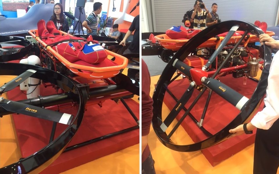

Спасибо за ответ, очень информативно. Да, хорошие двигатели получаются очень дорогими. Я пока не готов столько вложить. Пока придумалось следующее: приобрести четыре РЗМ-250 с редукторами и винтами (с них, я читал, можно снять тягу порядка 70 кг с каждого, т.е. с четырех можно вытащить порядка 280 кг, это более чем достаточно). Монтируются на раму, используются в качестве тяговых. Пока без резервирования, просто для проверки летабельности и управлябельности (с мешком земли вместо пилота, в камере из сетки-рабицы). Если я правильно понимаю, то это карбюраторный двигатель, в любом исполнении. Не очень хорошо, но куда деваться. Винты я решил металлическим кожухом обернуть, ну типа кольца. Чтобы не порубить ничего во время испытаний... В целом все. По цене как раз приемлемо получается, сухая масса, конечно, выйдет за 120 кг на одних только движках, значит не будет полетов, будут просто испытания.
В целом все. Начну, пожалуй, с одного движка, подцеплю к нему актуатор для подачи газа и на систему управления заведу... Если я правильно понимаю, датчика оборотов на нем тоже нет?... И поставить нельзя?
Направление вращения у всех двигателей одинаковое? Можно тогда два поставить в тянущем режиме, а два - в толкающем, тогда винты будут в противоположные стороны вращаться
