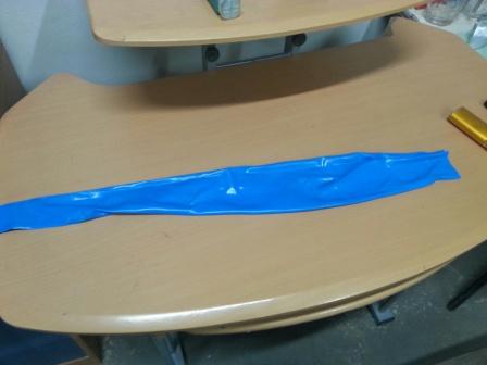

Экспериментирую с силиконом. Как то пока не очень получается  🙂
Обмазывал дюралевый болван. Снимать без повреждений не получается
Нашел тонкую резину. Буду клеить из неё.
А то полиэтилен достал до смерти.
