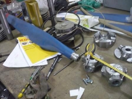

Сейчас склеил мешок из листовой резины 0,5мм толщиной. Завтра высохнет, буду укладывать лопасть с ним.
Разделять буду тонким мусорным пакетом, иначе думаю залипнет.
Укладывается и пропитывается очень хорошо.
Только сыплется махом. Поэтому, при пропитке и нарезке приходится прибегать к ухищрениям вроде подложек с обеих сторон. Верхнюю снимаем уже после укладки на место. Хорошо себя показали в этом качестве газеты. :-[

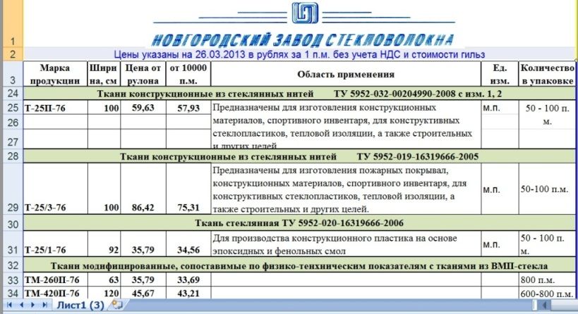

Цена 450 р/м конечно впечатляет, проще добавить слоев и сделать из ткани Т-25П-76 производства г. Новгород. Немного слабее, зато цена в несколько раз дешевле. И частникам рулоны отправляют.
       http://nzsv.ru/katalog/tkani-konstrukcionnye.html

Нижегородцы ответили по цене. 530 р. м.п.  😱
У них на сайте прайс от 2013г. - там  59 р/м, в то время мы так и брали. Из Андреевки Т-25ВМП тогда уже 300р/м стоила.Неужели сейчас кризис в -10 раз дороже?  😱Может ошиблись в запятой? Спросите цену у niksann на автожирной ветке "Самодельные весла из стеклопластика", он у них постоянно брал.

У них на сайте прайс от 2013г. - там  59 р/м, в то время мы так и брали. Из Андреевки Т-25ВМП тогда уже 300р/м стоила.Неужели сейчас кризис в -10 раз дороже?  Может ошиблись в запятой? Спросите цену у niksann на автожирной ветке "Самодельные весла из стеклопластика", он у них постоянно брал.
Уточнил еще раз. цена та же. это еще без НДС.
Пока заказал такую в Судогде по 82 рубля.

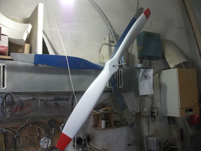

Я тоже с десяток лет назад , в бытность моей работы на серьезном предприятии  "Алтайский завод прецизионных изделий " в  Эксперементальном участке нестандартного оборудования ( официально ) а по сути : производство мотодельтопланов ( фото ) Был озадачен Руководством отработать технологию .....
Были вскрыты : Киевские ,Луганские ,Казанские ..........лопасти с лонжеронами ,наполнителями и пустотелые .
В итоге так-же ( строительная пена ,предварительно ставленное давление из балончика ) Набиралось в шприц 20 мл. и ЭТА медоподобная субстанция вливалась на матрицу " червечком " Предварительно поверхность которой опрыскивалась  водой ( распылительем)
Далее практически то-же самое по шагам как и у предыдущего автора с некоторыми нюансами.
Матрицы были сделаны из фрезерованных металлических ящиков( стенка 1-1,5 см.) 3 типоразмера .   А наполнялись эпоксидкой с двуокисью циркония ( что придавала твердость соизмеримой с гранитом .
Изготовил партию 15-20 штук лопастей , действительно при строгой дозировке компонентов разброс в весе 3-5 грамм.
Изготовлены 2 кокиля для литья ступицы ( 2 типоразмера ) з-х лопастные . Отлито и обработана первая партия ступиц (15-20шт)
Далее требовалась отработка укладки и подбор количества слоев ........испытания ......но тут вмешалось командование и я был "переброшен " на изготовление болвана , матрицы фюзеляжа вертолета 3-х местного  😱.....затем все рухнуло по причине трудностей завода и прекращении финансирования .........Я ушел на "вольные хлеба "  ведущий конструктор погиб ( на самолете ) все работы заморожены  :'(
Паралельно изготавливали лопасти из сосны в стеклопластиковой обклейке .....и летали на них http://forum.katera.ru/index.php?/topic/32670-aeroglisser-aerosani-aerotcikl/?p=1012347
Сейчас все ЭТО добро лежит и дожидается когда его выкинут за ненадобностью  🙁Мне иногда кое что достается от туда ( не всегда за даром ) Из этих элементов сделал вот такой аэроглиссер  :craZy( все матрицы есть ) https://youtu.be/PONDveivyCw

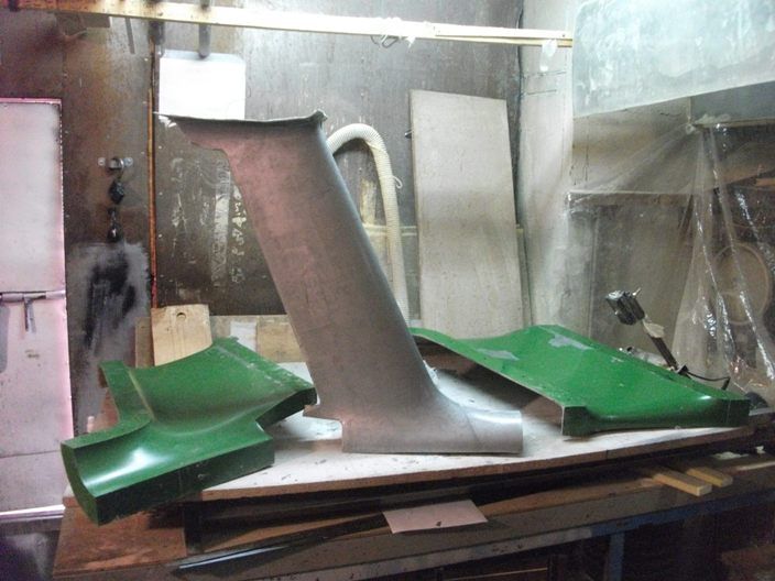

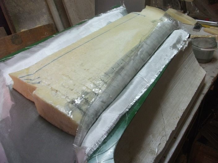

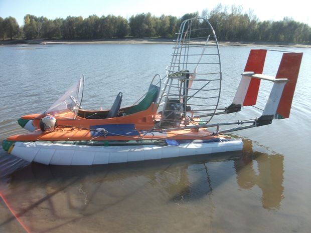

Кстати ,пена строительная  в балончиках гидроскопична по своей химической природе . Она может с течением времени продолжать сосать влагу .......( предположение ) Сейчас имею двухкомпонентную полиуретановую композицию .Которая самодостаточно полимеризуется в замкнутом обьеме ( причем 2-3 минуты ) Вот она не будет "сосать " влагу . https://youtu.be/gQSUi_L-QTs

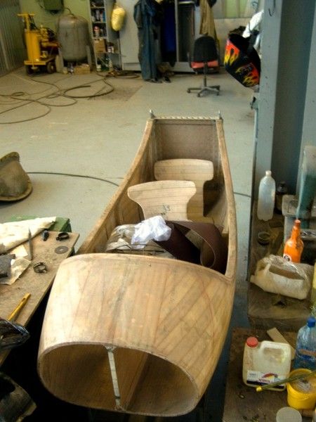

По анологичному алгоритму и последовательности делаю элементы для своих аэроглиссеров ( киль ,стабилизатор )
Использую  полученный ТАМ опыт  ваакумного формования 😉 сендвича в негативную матрицу.......

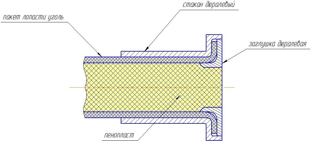

Игорь, а комлевая металлическая вставка лопасти - цельноточеная или из двух половинок? Т.е. заделка ткани снаружи ее или внутри?
фиксируются обычной иголкой и ниткой зигзагом от раскрытия;
Мы использовали  мебельный степлер для пристрела мокрой ткани к пенопластовому вкладышу.(Впервые я увидел такие скрепки на разрезе французкой лопасти Аэропласт в 90-е годы)

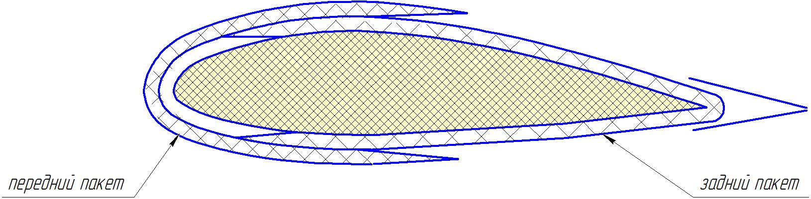

Пакеты располагали передний и задний см. рис. Тогда по центру формировался лонжерон с двойной толщиной пакета.

Заделка и внутри с расклиниванием и с наружи .( "карандашом " из дерева , в продольные разрезы комлевой части по типу разжимной цанги )
Стаканы делали точеные ( тогда могли себе это позволить )

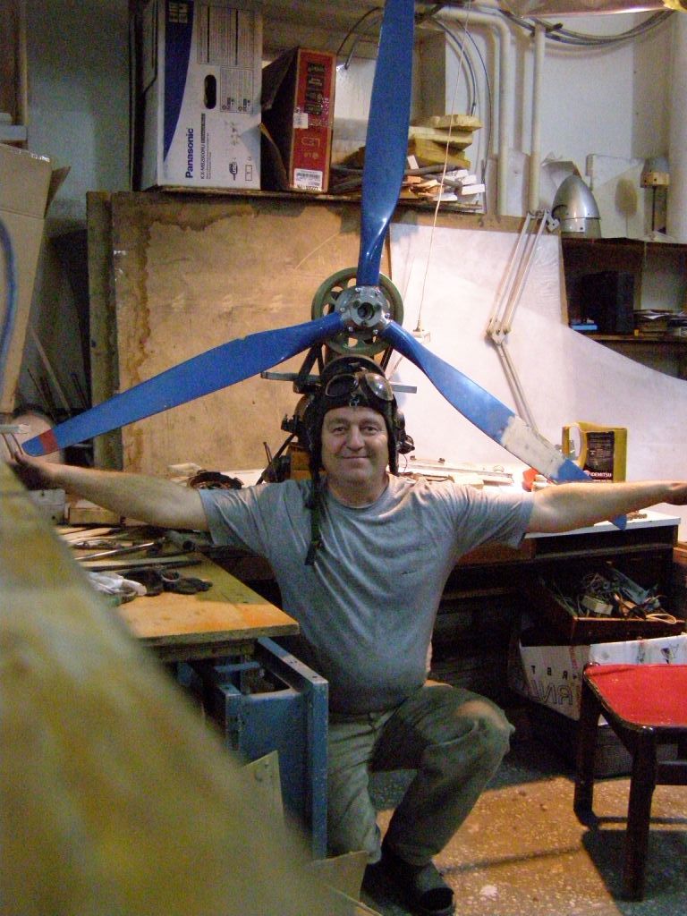

Один такой винт трехлопастной , у меня , пользую его как тестовый для моторов .ф 1,75 м. для 30-50 л.с.

Заделка и внутри с расклиниванием и с наружи .( "карандашом " из дерева , в продольные разрезы комлевой части по типу разжимной цанги )Стаканы делали точеные ( тогда могли себе это позволить )
Спасибо за информацию. В свое время распилили  комель французской лопасти Аэропракт, там была такая заделка.
