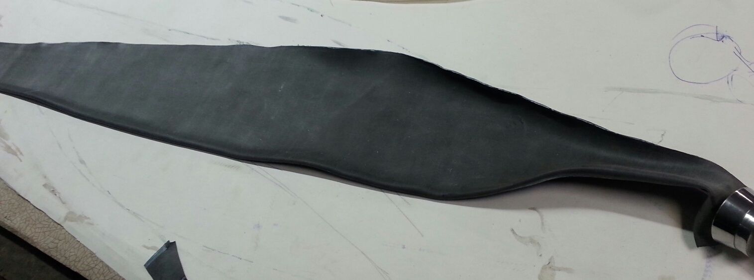

Комлевой фланец мешка получается плохо.
Фланец мешка отливали. Сам мешок клеили на деревянной оправке из трёх продольных частей

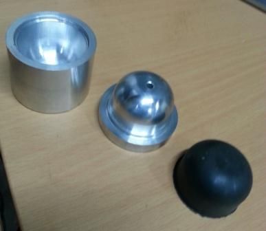

Тоже решил отлить. Выточил прессформы. Зашприцевал сырой резиной и завулканизировал. Вот что получилось.
Сейчас мешок должен обрести законченный вид.

Эксперимент с резиновым мешком прошел очень удачно. Давление пока давал 5 атм. Надо делать еще дополнительные хомуты для стяжки прессформы, а то страшно  🙂
Температуру держит, давление держит, извлекается легко, многоразовый. В общем отличный результат. По большому счету от стабильного производства держал только этот мешок. Сейчас весь процесс отлажен.

Держит отлично. По шву не рвется. Уже надувал 6 атмосфер в мешок в прессформе. Ткань при этом не укладывал, просто проложил бумагу в комле, чтобы оценить прожмет или нет. Прожало очень хорошо. Это с учетом, что диаметр мешка в комле 35мм, а прессформа в этом месте диаметром 62мм.

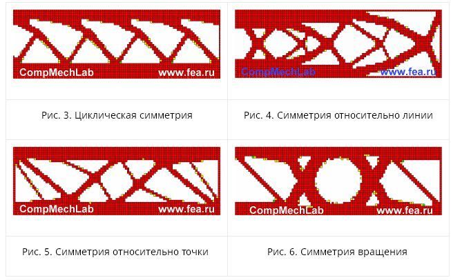

Так-же оптимизация на вращение, хотя реализовать сложнее:

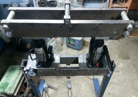

Потихоньку дошел до испытаний.
Сделал разрывную машину из двух домкратов. Синхронизировал их трубкой. Усилие определяю по манометру.
Занимаюсь разрывом самой тонкой комлевой части.
Сначала пытался порвать целый комель, но не получилось достаточно надежно зафиксировать лопасть. Болты прорезали стенки.
Потом решил запилить с двух сторон. Оставил куски комля шириной 9 мм. толщина в этой части 5 мм.
Отрыв произошел при усилии 3200 кг. Посчитав все сечение, пришел к выводу, что в этой части усилие разрыва составит 25 тонн, что считаю более чем достаточным.
К слову рвал сильно бракованную, плохо пропитанную заготовку.
надо еще будет попробовать с хорошей лопастью.

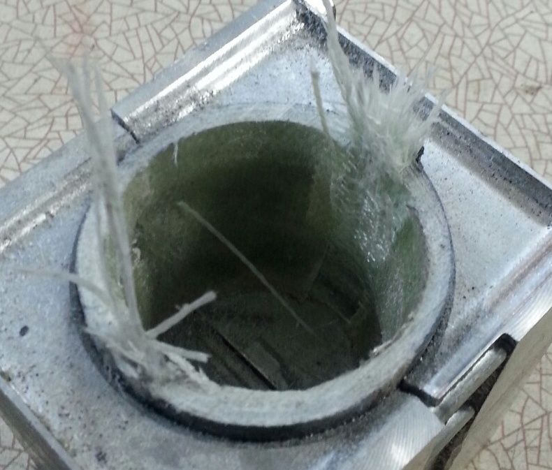

mike_hv, сколько весит Ваша лопасть?
Почему Вы не поставили в комли алюминиевые стаканы? Черные лопасти в тихую жаркую погоду на солнце могут нагреться до 80 град. Это выше температуры стеклования смолы. Кроме того, лопасти нагреют втулку, а поскольку она алюминиевая, то обладает большой теплоемкостью. Далее пилот может решить в жару долго не прогревать мотор, а заведет его и на взлетный режим. Выступы захвата лопасти у Вас очень пологие. Все это в скупе может привести к тому, что под нагрузкой центробежки 2 - 3 тонны комли лопастей сожмутся и выскочат из втулки.
Конечно это только предположение, но поскольку такие прецеденты уже были, то вполне обоснованное.
