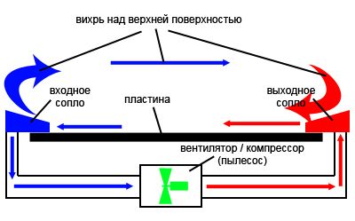

Уже который раз прошу нарисовать траектории движения элементарных струек.
А что, воображение уже отказало? ;D
Ну тогда см. рисунок.
Думаю Вам не составит труда подсчитать скорость воздуха над пластинкой.
Как я ранее писал в той теме, я не имею измерительных приборов, а делать их мне лень(пока). Посему я удовлетворился самим ФАКТОМ наличия ПС(присасыванию пластинки к соплам) в замкнутой/"безрасходной" системе(что и было изначальной целью), находящейся в открытом пространстве, что по-Вашему совершенно невозможно. 🙂
    17,4 КБ · Просмотры: 140

Этот фокус связан с эффектом эжекции, но в основе всё тот же фактор "растягивания материи" т.е. принудительное уменьшение потенциальной энергии частиц  воздуха на срезе за счёт кинетической энергии потока вылетающих частиц из другой трубки..ИМХО И опять Бернулли ни при чём.. 😛
Пылесос создаёт элементарное разряжение, т.е. растягивание материи, и вот ограниченная область пониженного давления над пластиной при работе пылесоса и держит эту пластину. Какая подъёмная сила?
Если ВНИМАТЕЛЬНО глянуть на схему, то можно увидеть, что кроме "всасывающего" сопла, в ней присутствует и "дующее". Пластина притягивается к обоим. "Растягиваение" же возникает вследствии действия закона Бернулли: при увеличении скорости потока СТАТИЧЕСКОЕ давление в нём падает(вульгарная интерпретация). 🙂
Этим же объясняется и работа пульверизатора.

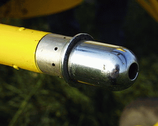

И что это делает поясок на трубке Прандтля на Ка-28    http://ru.wikipedia.org/wiki/%D2%F0%F3%E1%EA%E0_%CF%F0%E0%ED%E4%F2%EB%FF    впереди измерительных отверстий якобы статического давления?
Ну вот, снова-здорова! И тогда Вы плавно съехали с темы на трубки Пито/Прандтля. ;D
